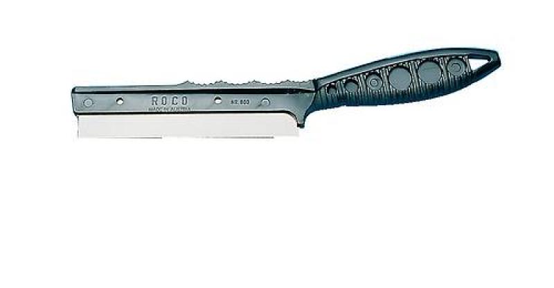

Als je gaat slijpen wel een dun schijfje gebruiken. Met de gebruikelijke keramische slijpschijfjes maak je een sleuf waar een n-wieltje zowat invalt. Zelfs in H0 is dat geen gezicht. Wat mij betreft gaat er niets boven een Roco-zaagje voor dat werk. Levert een flinterdun, vrijwel onzichtbaar sleufje op.
Sanderr
  • Berichten: 118
Re:Stroomdetectie
« Reactie #28 Gepost op: 17 November 2009, 13:41:36 »
Ik heb al meer gelezen over zo'n zaagje. Welk zaagje is dat precies?
p.heinst
  • Berichten: 1193
    • DutchRoco
Re:Stroomdetectie
« Reactie #29 Gepost op: 17 November 2009, 13:54:40 »
Roberti
Kijk maar eens op de site van Roco, artikel No 10900
Gr Piet
