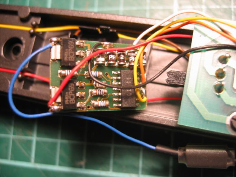

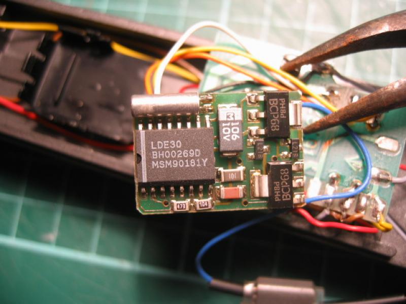

Kan iemand me vertellen welke locdecoder dit is? Hij is geplaatst in een Hamo motorpost. Zie de foto's.

Lijkt me een C82 locdecoder van Märklin uit de oertijd van wat we tegenwoordig DCC noemen.

Dat ziet eruit als een decoder uit het Arnold-tijdperk. Destijds gebruikt door Marklin voor de Hamomodellen. Het is een oude type DCC decoder die geschikt is voor 14 stappen. Als ik mij niet vergis eigenlijk een van de eerste Lenz decoders.

Hallo allen,
Het gaat hier om een oude LE serie gemaakt door Lenz speciaal voor Marklin, daar bekend ls een 6082 (C82.)
Speciaal bedoold boor het 2 rail systeem
Programmering vindt plaats door register programmering, heeft geen last regeling, werkt aleen in 14 stappen mode en er kunnen lokadressen tot 99 geprogrameerd worden.
Werd door Marklin gebruikt om Hamo modellen te digitaliseren.(later ook door Arnold gebruikt)
Decoder kan wel 20 jaar oud zijn, werkt niet prettig in huidige DCC omgeving.
Motorfrequntie lig in de buurt van 70 Hz dus motor regeling is niet je van het.
R1=Adres (1-99, bij terug lezen tot adres 31 gegarandeerd)
R2=Startspanning (0-15)
R3=Optrek vertraging (0-15)
R4=Afrem vertraging (0-15)
Geen maximale snelhied instelbaar.
