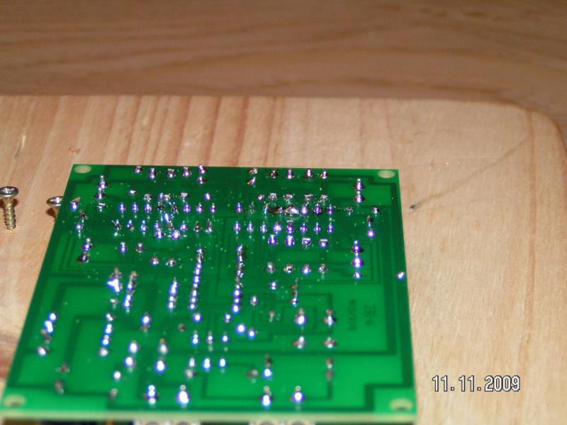

Richard, maak eens eemn duidelijke foto van je soldeerwerk. Misschien dat we op afstand alsnog iets voor je kunnen doen.

« Reactie #10 Gepost op: 11 November 2009, 16:51:46 »
hierbij dan een foto.
Groetjes Richard
  • Berichten: 27231

« Reactie #11 Gepost op: 11 November 2009, 17:11:38 »
Ik denk niet dat we hier veel mee kunnen. Niet scherp genoeg.
Hou de camera eens recht voor de print, en niet onder een schuine hoek.

« Reactie #12 Gepost op: 11 November 2009, 17:26:34 »
Groetjes Richard
Alhoewel de foto onscherp is en onder een hoek genomen, zie ik een aantal zeer twijfelachtige solderen. Lijkt er wel op of de klodders zo van je bout op de print zijn gevallen. Gezien de kwaliteiten van je soldeerwerk, zou het mij verbazen als de print zou werken. Geen idee wat er aan de andere kant voor onderdelen zitten, maar als er doorverbindingen zijn gemaakt is de kans groot dat deze het niet hebben overleeft.

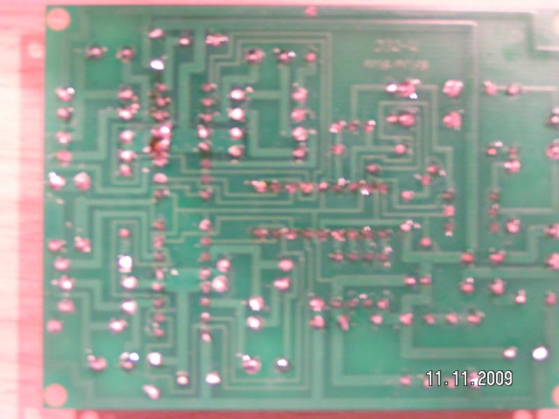

« Reactie #13 Gepost op: 11 November 2009, 17:27:45 »
hier dan een hopelijk betere foto.
Richard

« Reactie #14 Gepost op: 11 November 2009, 17:34:17 »
Nou Richard wat denk je er zelf van, je foto is nog slechter dan je soldeerwerk.
Mvg
Wim.
