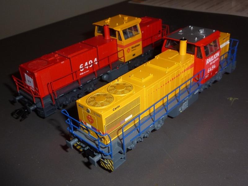

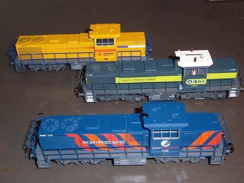

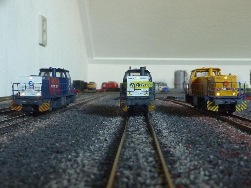

 ;D Ik heb mijn Mehano ACTS 7107 opgehaald en heb hem vergeleken met de Portfeeders van Marklin.
De Portfeeders heb ik omgebouwd naar 2rail.
Het 1e wat opvalt is het gewicht, de Marklin weegt 370 gr en de Mehano 280 gr, dat zal in de trekkracht flink verschil maken.
De verlichting van de Marklin is perfect maar dat kennen we al van de hele serie o.a. 6400.
De Mehano daarentegen heeft ook led verlichting maar de frontseinen zijn blauw/wit en erg zwak.
De kleur kun je natuurlijk makkelijk iets aan doen, een simpel plasticje kan precies in de sponning worden geschoven en voila.
Dan de roosters, daar wint Mehano het, de Matrixen lijken goed maar de Mehano is echt realistisch, ik ben op de ACTS 7105 geklommen om het echte rooster te fotograferen.
Aan de fronten is niet veel op te merken zij het dat de zwart/gele schrikstrepen op de Mehano te klein zijn, dit is om de koppeling meer ruimte te geven. Mehano heeft op deze lok wat aan het terug naar middenstand van de koppeling gedaan door een veertje te monteren, nog niet perfect maar beter dan de voorgangers.

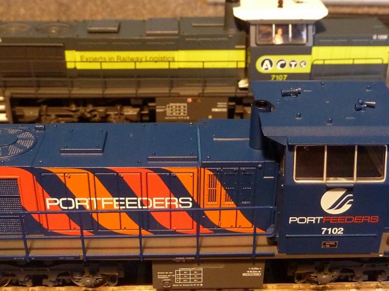

Dan de grootste misser van Marklin, het compartiment waar de schoorsteen uit komt
is 6 mm te kort, hier komt het totale lengte te kort van 4 mm vandaan, de overige 2 mm zit hem in een te grote cabine.
Marklin heeft de cabine van de 6400 gebruikt voor deze G1206 en volgens de maten van Mehano klopt dat niet.
Op de foto is het moeilijk te zien maar ik heb gemeten en het scheelt 6 mm. De cabine van de Marklin is dan weer 2 mm te groot, vandaar de andere look.
Marklin heeft een goede degelijke lok gemaakt maar neemt het niet zo nauw met maatvoering.
Mehano heeft een exact schaalmodel gemaakt  maar neemt het niet zo nauw met degelijkheid.
Verder in een volgende post want mijn tekst scrolt steeds weg.
Ik ben blij met beide modellen.
groet, Albert (y)

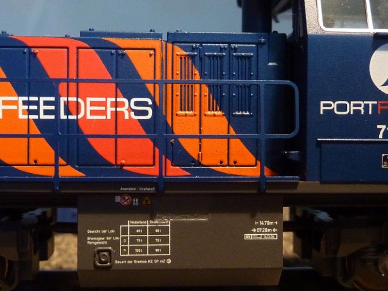

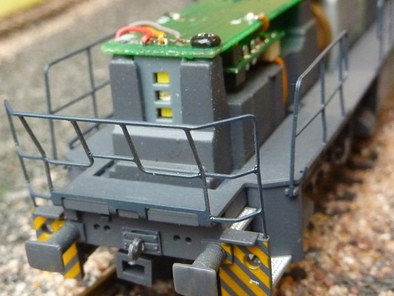

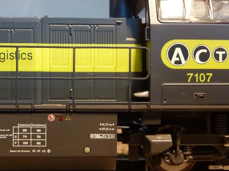

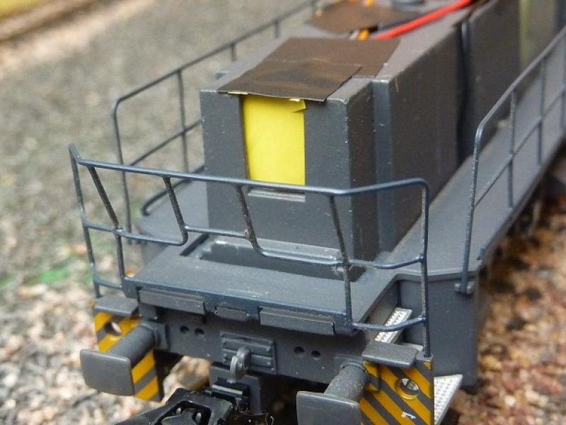

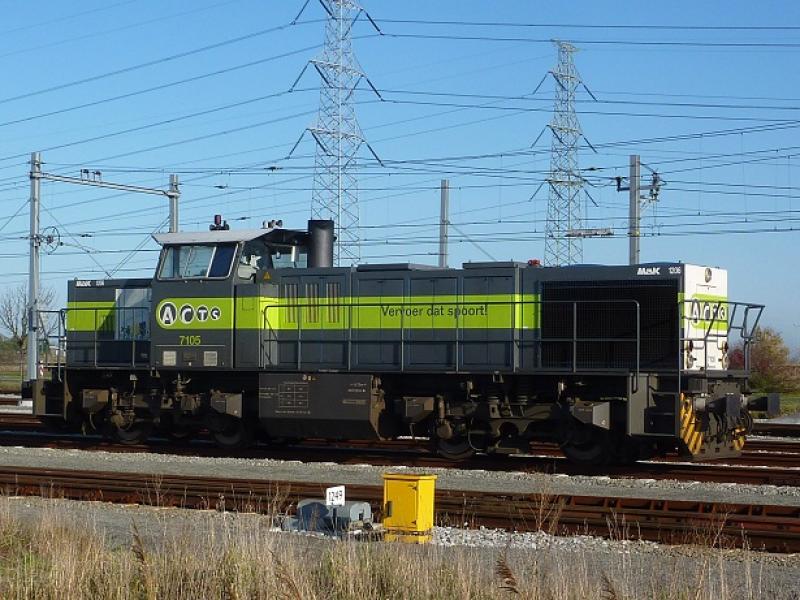

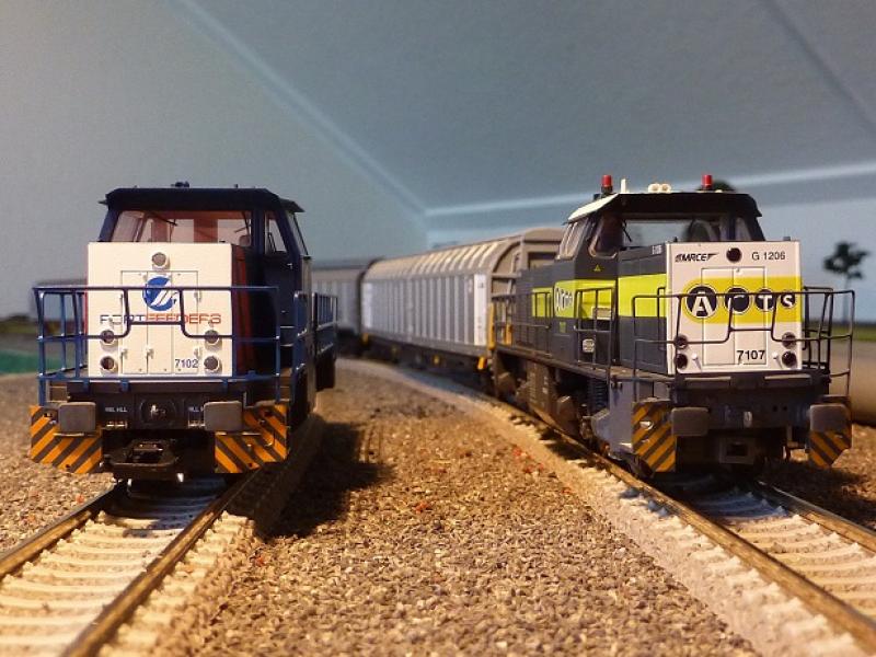

De 7107 heeft op de lange omloop voor de cabine net onder de schoorsteen nog een extra kast staan, deze komt op de Mehano nog op de Matrix voor.
Bij de derde foto van de Portfeeders is deze kast nog zwart, bij de 7105 is hij netjes meegespoten met logo en al.
Het hekwerk is ook ingekort.
Weet iemand waar deze kast voor dient, is het misschien voor een nieuw veiligheids systeem of zo? Of is het voor de Airco?
Het is wel gemakkelijk na te bouwen, alleen de goede kleur zal moeilijker zijn.
Groet, Albert. (y)
« Laatst bewerkt op: 08 November 2009, 19:14:51 door Albert Bas »

Die kast is voor het ECTS systeem en is later aangebracht ;)
Geel zijn de frontseinen zeer zeker niet!
Afhankelijk van welke versie, zal het bij de een wat witter zijn als bij de ander. Oudere versies hebben "gloeilampen" als frontsein, terwijl de nieuwere halogeen lampen hebben. Blauw stond ook tussen ( )   ;)
« Laatst bewerkt op: 08 November 2009, 19:17:28 door Remco vM »

 ;) ECTS dus, bedankt Remco. (y)

Ik heb ook geschreven dat o.a. Marklin de kap van de 6400 heeft gebruikt voor de G1206.
dat klopt niet.
De G1206 van Märklin heeft niet dezelfde kap als de 6400 van Railion
En de G1206 van Märklin is ietsje langer als de 6400.
Jos.

Sorry Jos,
Ik bedoel de Cabine, die is van de 6400, meet maar na. (bij Marklin dan).
groet, Albert. ;)
