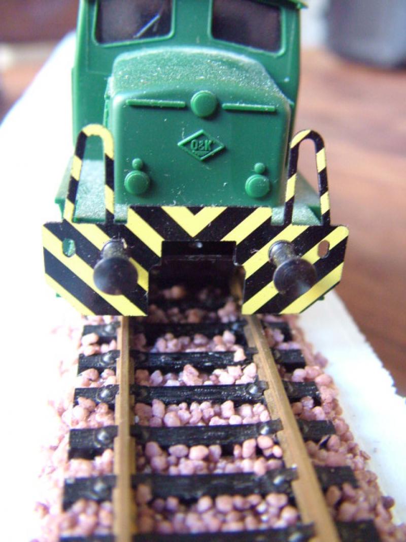

Ik kan er niks aan doen, maar ik vind het een geniale foto  ;D

Hoi Marijn & Koen,
Zenks!!  (y)
Toen ik deze foto naar het leidend voorwerp* mailde schreef ik erbij dat ik dit herkende... Vroeger stonden mijn vriendjes en ik regelmatig te wachten bij de overgang dicht bij huis, als er een enorm lange goederentrein voorbij kwam. Sport was dan om te tellen hoeveel wagons erachter hingen, hangend over het stuur van de fiets. Als de laatste wagon voorbij was voelde ik me wel ongeveer zoals op die foto  :D.
*Geen spelfout, en ere wie ere toekomt: ik wilde flitsen, maar hij zei doe dat nou maar niet, dan krijg je een veel leukere foto. Waarvan akte.

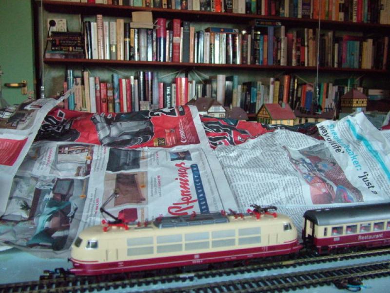

Vandaag heb ik weer wat experimentjes gedaan. De tip van Koen bleek goud waard (figuurlijk!!! ;)). Met wat opgepropte oude huis-aan-huis als steun, en vellen van hetzelfde als heuvels had ik binnen een paar minuten een heel duidelijk beeld van wat mijn plannen zouden kunnen worden.
(klik)
Waar ik voor vreesde, dat het veel te steil zou worden om op hoogte schaduwstation te komen, bleek reuze mee te vallen. Ik heb wel gezien dat ik op sommige plekken alsnog hout zal moeten gaan gebruiken, karton is niet stevig genoeg om het hele schaduwstion te overbruggen. Sorry, Matheus... Maar dat is ook wel goed, want ik zal de heuvels af en toe op moeten kunnen tillen om bij het schaduwstation te kunnen. Ik denk aan een paar buitenframes van hout, en binnenframes van karton.

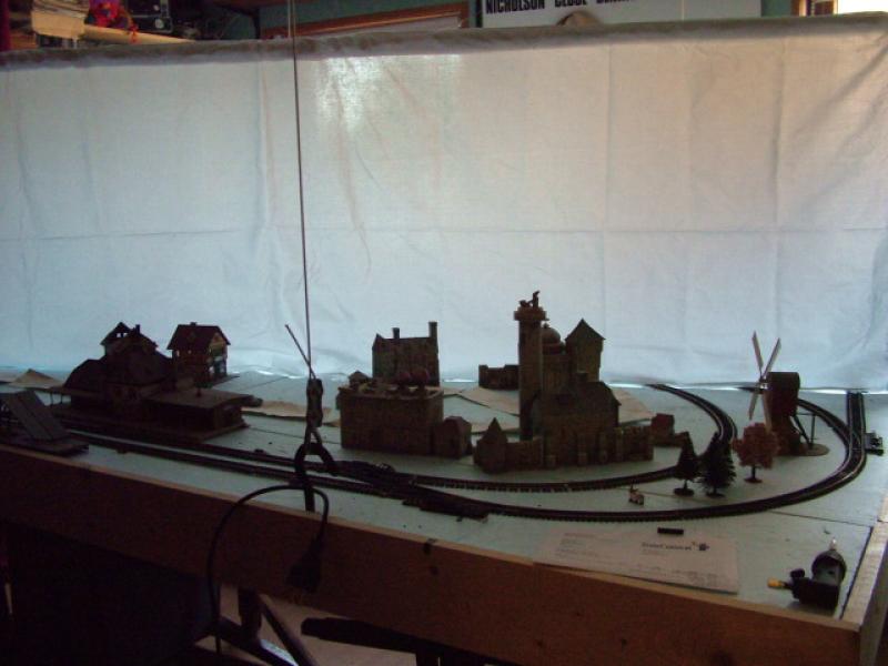

Ik wil namelijk een "dubbele horizon", zo noem ik het maar even. Als je de kamer binnenkomt zie je de ene helft van het spoor, met horizon. En als je dan naar de raamkant loopt zie je de andere helft, met ander landschap en horizon.
Met behulp van een lat en laken heb ik eens gekeken hoe dat zou kunnen gaan uitzien.
De kant bij de deur:
(klik)
Deze kant wordt dorp, met verkeer (FCS), en boomgaarden in augustus. Misschien ook wel avond of nacht, dat moet ik nog eens bedenken.

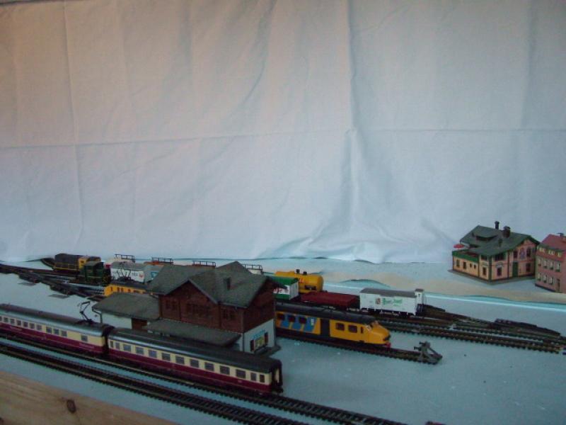

De kant bij het raam:
(klik)
Deze kant wordt hoofdzakelijk heuvels die boven het schaduwstation "groeien", met akkers en wandelpaden, recreatie, in april overdag.
Zo hoop ik op een redelijk kleine ruimte toch wat variatie in landschap en seizoenen te krijgen. De horizonnen* lopen nagenoeg diagonaal over het spoor, zodat je bij binnenkomst aan de hoek staat en dan "breed" kijkt.

Overigens, op de tweede foto in bovenstaand bericht kun je op het "plein" en verder ook de behangstrookjes zien die ik heb gebruikt om mijn stratenplan te verzinnen.

Hoi Antoontje.
Dat is weer heel leuk bedacht met die witte doek even als achtergrond.
Ik vindt het mooi.
Het is wel even ter ilustratie, wat zichtbaar blijft en wat in de bergen komt.

Bij mijn eerste spoorbaan had ik ook kranten gebruikt, makkelijk en lekker goedkoop.
Ik had dat alleen met behangplaksel nat gemaakt als papier mache, het ging opzich wel aardig.
Maar kranten hebben helaas weer als eigenschap om te krimpen en vervormen tijdens drogen.
Als kranten goed nat zijn werkte ze uiteraard wel prima, maar na de droging ging het bij mij toen mis.
Nu ga ik eens een manier vinden dat te voorkomen.
Ik weet niet, maar hoe ga jij ze behandelen.

Ik weet niet, maar hoe ga jij de kranten behandelen.
De kranten waren een snelle manier om te kijken hoe het gaat worden. Ze zijn alweer weg en komen ook niet terug, net als het laken. Ik ben aan het bouwen volgens de methode die Matheus me heeft geleerd (Den Berg Op H0 baan), met karton en stevig papier dus.

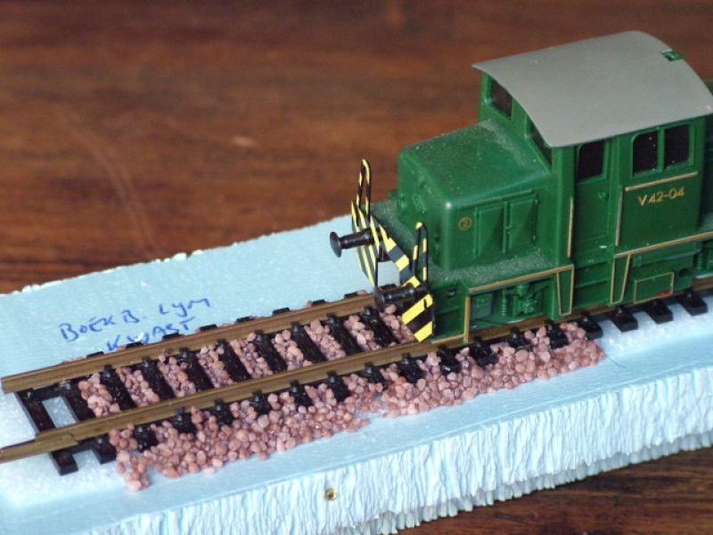

Verder heb ik de draad "Ballasten" in Baanbouw en Scenery helemaal gelezen, en daar mijn conclusies uit getrokken. Ik heb een paar zakjes mooi ballast gekocht (Busch Schrotter 7064), en een rol vloerschuim, als ondergrond/verhoging. Dan experimenteren met lijm en bevestigingsmethoden.
Het mooiste resultaat werd behaald met boekbinderslijm en kwast. Houtlijm en spuit werd een ramp--ik zal je de foto besparen.
Maar dit stukje testspoor ziet er in mijn ogen toch heel mooi uit:
(klik)
Volgende testprojektje wordt om dit stukje spoor te weatheren. En mogelijk wat extra zakjes ballast in een contrastkleurtje, zwart of grijs, en dan wat experimenteren met mengverhoudingen om het wat minder eentonig qua kleur te krijgen.

Hoi Antoontje..
Zesde zintuig? maar ik had het gevoel dat je iets vermeld had in je draadje, dus maar terug uit bed.
Wel jouw balast proefstukje mag best gezien worden, het is wat anders dan mijn verzopen ballast.
Ook weer de boekbinders lijm, ik denk dat het tijd wordt dat ik daar ook een ga naar uitkijken waar dit te bekomen is, maar jammer genoeg vind ge hier in Belgie op deze moment vlugger een minister dan andere zaken.

Dubbele horizon werkt prima. Ik heb zelf een frampje gemaakt met aan beide kanten mdf van 4mm dik. Die kun je met plakaatverf van de Action voorzien van een leuk landschap.
Zo wordt je baan ineens 2x zo groot en kan je schaduwstation ineens als normaal station gaan dienen aan de andere kant van de wereld..
