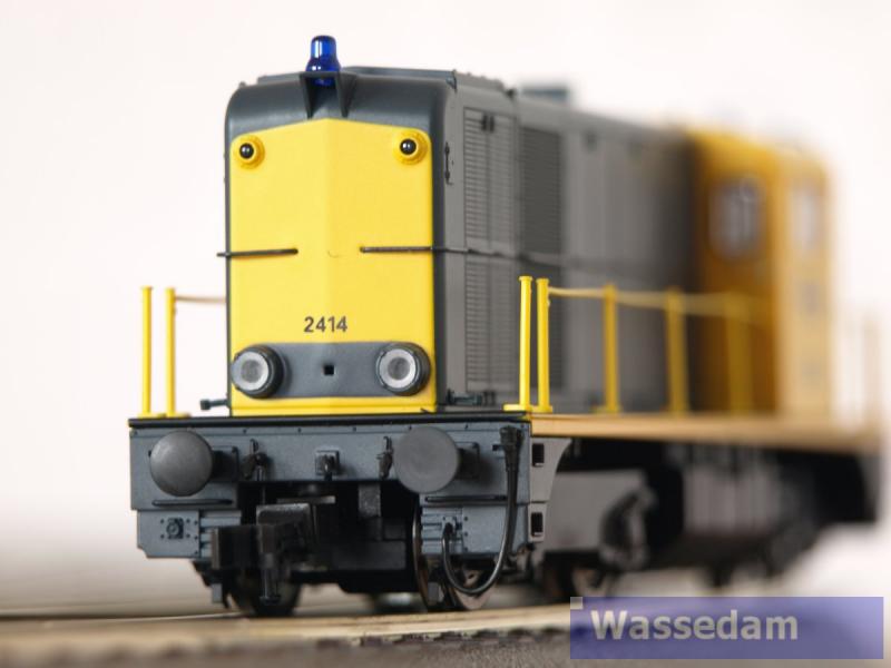

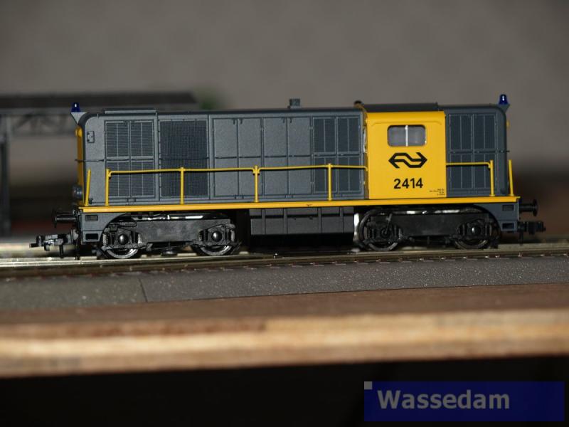

Wat ik vaak doe is mijn statief naast de baan zetten, en op een hoogte instellen dat het midden van de lens zich op preiser niveau bevindt. Dan kun je in de "normale stand" al foto's maken zoals deze:
En als je dan de macro stand gebruikt (zelf doe ik dat met een tussenring, want ik heb een spiegelreflex met verwisselbare lenzen), dan kun je dit soort foto's maken:
Veel succes, we wachten op je eerste resultaten.
