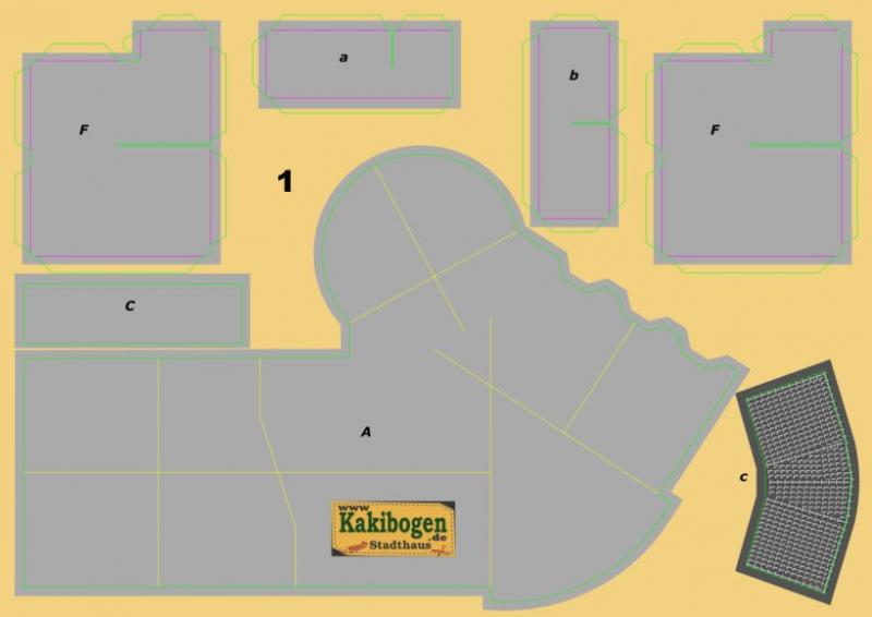

Ik heb een heleberg huizen van papieren vellen
maar ze zijn N hoe krijg ik die nu naar H0
ik weet dat ik ze moet vergroten.
maar naar hoeveel
bv zie foto is N en moet naar H0
maat is 819x579
« Laatst bewerkt op: 02 November 2009, 08:15:52 door riederalp »

Meten, en vermenigvuldig je maten met 160/87ste, =1,84. (1,83908046).
Gerard

dit is trouwens de link waar het gehele gebouw staat
http://www.kakibogen.de/images/Haus4.html

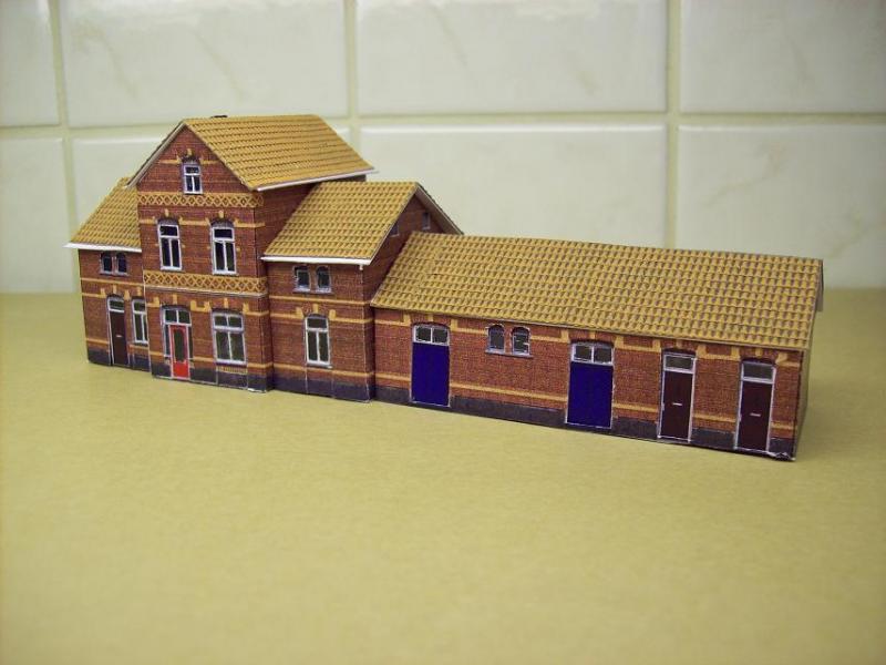

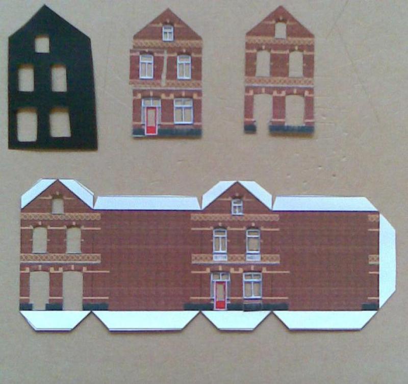

Als je eens wat anders wil, kun je ze ook nog zelf maken:
Wat zijn we aan het bouwen (Moderator: Chris van Diesen) > Z spoor huisjes, vers van de printer
Of in meerdere lagen (geleerd van mijn vrouw met 'r 3D kaarten knippen...)
Als je dan NOCH dakpanfolie gebruikt krijg je zoiets
« Laatst bewerkt op: 02 November 2009, 11:36:29 door Besselspoor »

@Besselspoor,
Dat ziet er knap uit. (y)
