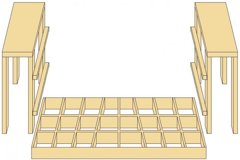

Hallo allemaal,
Na vele jaren tips gezien en gekregen te hebben ...
Heb ik hout voor mijn Modelbaan besteld,
een deel van de baan stond al (het deel waar het materieel opgeslagen wordt)
Maar nu kom ik bij het landschap gedeelte,
Voor het landschap kan ik gebruik maken van 184 cm x 90 cm ,
Maar hoeveel is dat nou in het echt ? (ik wil de hele modelbaan op exact 1:87 gaan bouwen)
Dit is het gedeelte waar ik over een tijdje dus ga mee beginnen  ;):
3 uur tekenwerk in paint :-X
Met Vriendelijke Groet,
Salvador
« Laatst bewerkt op: 01 November 2009, 13:23:48 door Salvador »

184 x 90 cm is in het echt 16008 cm x 7830 cm oftewel 160,08 meter bij 78,3 meter.
Echt groot kun je dit niet noemen.
Gr. Ed

Oke bedankt ! ;)
Hoe lang is een gemiddeld station ? (Bijv Den Dolder of Bilthoven)
Salvador
Download Google SketchUp eens, dan teken je het een stuk sneller, mooier en handiger. :)
Download Google Earth en je kunt het zelf meten. Een perron is al op z'n minst zo rond de 175meter lang.

Wil graag met alles door elkaar rijden dus bijv. een 1100 met een stam plan e , koplopers etc.
Met een stam op de jou beschikbare ruimte kan je net 10 cm voor en achteruit rijden.
Denk met de ruimte die je hebt drastisch je wensen aan moet passen, en dan merk je vanzelf dat er tussen wensen en kunnen soms heeeeele grote verschillen zitten :)

Een gemiddeld perron is al snel 300 m lang (modern forensenstation), op zijlijntjes vaak wel minder. In Google Earth kun je perronlengtes opmeten, en dan kun je zien dat dit voor Bilthoven en Den Dolder ook geldt. Een perron van 300 meter is in h0 344cm lang, terwijl jij nog niet over de helft van de benodigde lengte beschikt. Kortom; een realistisch station in zuiver 1:87 ga je niet redden.
Remco.

« Reactie #12 Gepost op: 01 November 2009, 16:20:21 »
*kuch*
Amerpoort 1:87 ;D perronlengte 1meter35 ;D
Gr. Remco.

Kijk dat bedoel ik !
Hoeveel rijtuigen plan w kan jij achter een 1600 hangen passend naast je perron ?

« Reactie #14 Gepost op: 01 November 2009, 16:29:24 »
*Hatsjoe*   ;D
Alles kan, maar wees je bewust van de beperkingen. Je kunt ook een perron van 50cm in 1:87 bouwen, maar met het nabouwen van de realiteit heeft dat weinig te maken. Amerpoort toont overigens aan dat je met aanpassingen aan de realiteit (een perron van 135cm=117m) toch een uitstekend resultaat kunt behalen  (y).
