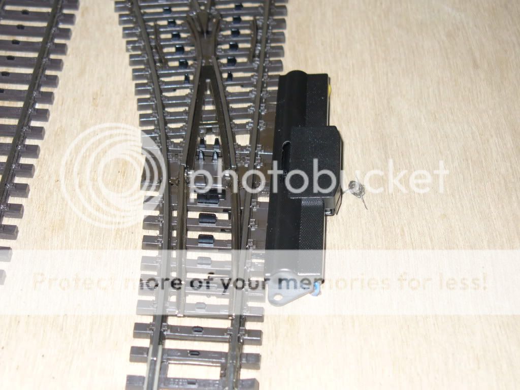

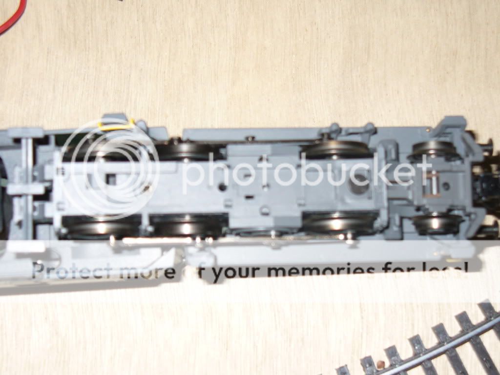

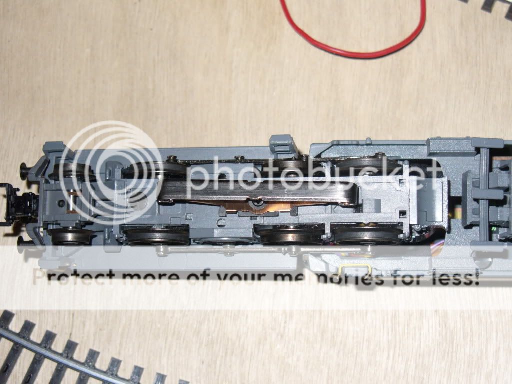

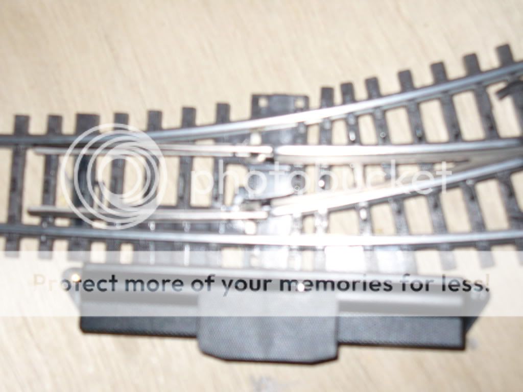

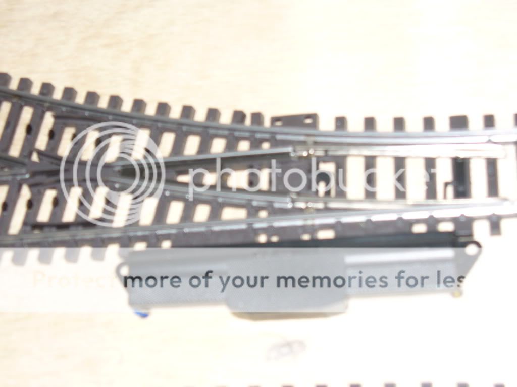

Hier wat foto's:
Onderkant trein:
3 verschillende wissels:
Ferry As

Re:Trein gaat niet over wissels
31 October 2009, 13:56:53 »
Lijkt erop dat die sleper niet bepaald in het midden zit
Ferry
