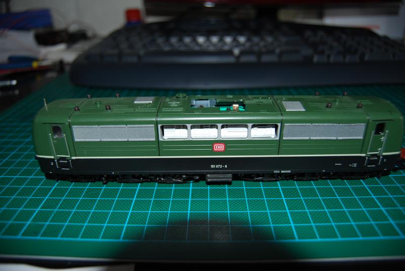

momenteel ben ik bezig om de eerste van de 2 BR 151 die ik heb om te bouwen naar tp 5/6
dit zal de eerste lok zijn die ik zelf ombouw ,dus het is wel nieuw en spannend voor me
deze lok wil ik straks in dubbeltracktie laten lopen met een sleetje ertswagons

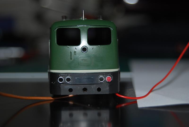

de loks zullen voorzien worden van AK's (automatische koppeling ) en als ze de juiste kleur hebben zal ik verder gaan met de juiste decals ,daarvoor ga ik nog naar venlo ,om daar foto's te maken van de orginele loks
ook zullen ze worden voorzien van de grote gevarendriekhoek voor de AK die ik al op voorraad heb

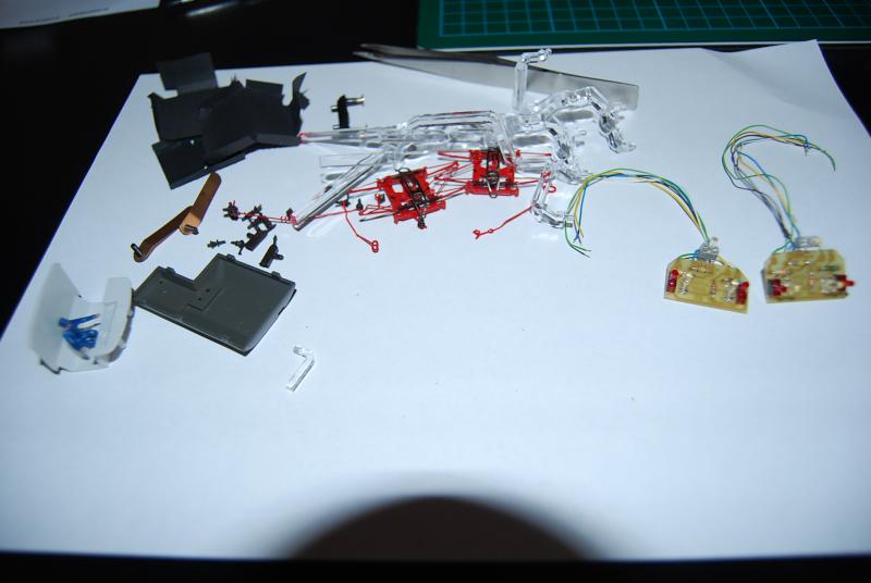

maar eerst de lok uit elkaar gehaald
zoals je op de foto ziet ,heb ik ook lichtsetjes van tom v. weert liggen , die had ik ooit ergens op de kop getikt  ;D
die wil ik dus ook inbouwen , en daar zal ik wel wat aanpassingen voor doenmaar dat te zijner tijd , wat ik wel al verklap is dat ik de leds los haal en dan de leds inbouw in de lok en met draadjes weer naar het printplaatje leg
dit gaat er dan zo ongeveer uit zien met de leds
ik ben ook al bezig geweest om de decals er af te halen , dat heb ik even opgezocht bij groterdam (thnaks Chris )voor de goede info op je site
ik zal de kap straks eerst eens de eerste laag grondverf geven , daarvoor gebruik ik witte primer van vallejo
dus tot zover de eerste stappen
ik moet ook nog even kijken of ik ergens het aansluitschema van tom zn ledjes kan vinden , die had ik ooit ergens liggen , maar kan het zo snel niet vinden, dus als iemand dit toevallig in pdf heeft , geef even een tip of stuur even een mailtje , dan kan ik zeker weer vooruit
