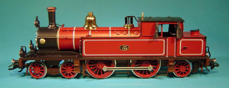

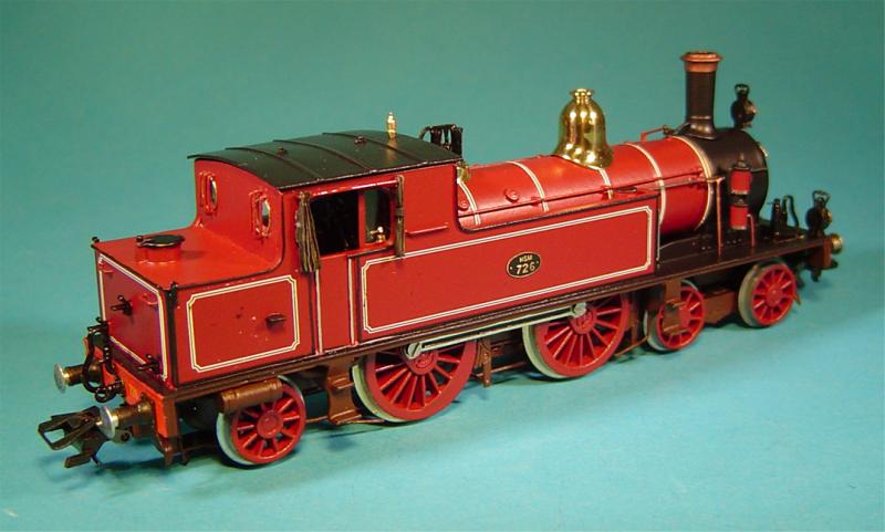

Beste medebouwers en andere geïnteresseerden,
aangezien mijn wijnrode HSM726 af is, leek het me wel gepast in dit draadje van het eindresultaat wat plaatjes te tonen:
Enkele opmerkingen:
  • Er lijkt kleurverschil tussen wielen en kap te zitten, maar dit komt door de lichtinval. De kap is in werkelijkheid hetzelfde gekleurd als de wielen.
  • De belijning lijkt wit/zwart/wit, maar is in werkelijkheid zacht-geel/zwart/zacht-geel.

Mooi Hans! Wel jammer van die M*-koppelingen, die halen je model omlaag. Even weghalen voor de foto's?
Wel een ander rood dan van Roadster, overigens. Maar eenduidige bronnen zijn er toch niet, begrijp ik uit de discussie.
Maar waar lieten ze op zo'n loc nou de kolen? Of ging er wijn in die tank, en verklaart dat de kleur?

Dank je wel, Jan!
Die M*-koppelingen ga ik waarschijnlijk gebruiken op mijn modelbaan, maar voor de foto had ik ze inderdaad misschien beter weg kunnen laten. Alhoewel: dan zit je weer tegen een paar 'lege rechthoeken' aan te kijken... ook niet alles...  :)

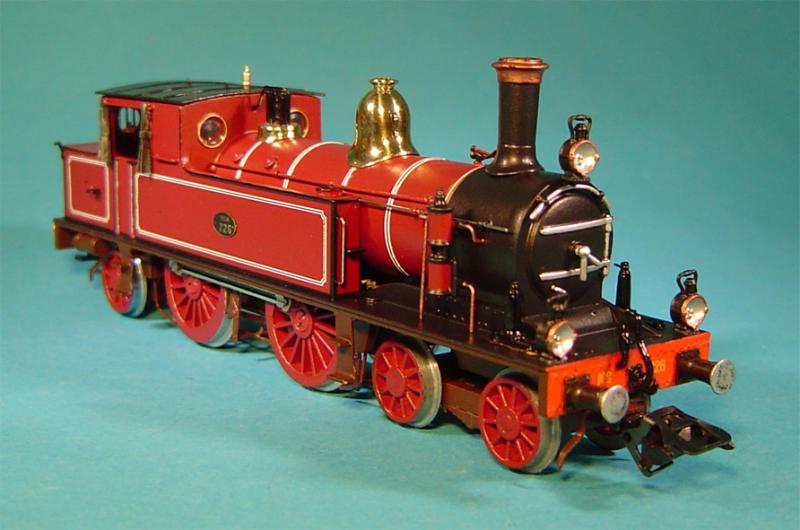

Bij deze toch nog maar een plaatje zonder de Märklin-kortkoppeling:
Het staatsieportret ziet er dan inderdaad fraaier uit hè?  ;)

Prachtig model.  (y) Welke kleur rood de juiste is zullen we wel nooit weten, dus jouw rode is net zo mooi als Jan's rode. Alleen ben ik wel een beetje verbaasd over de kolenbak. Die was toch gewoon open? Ik dacht dat de kolom in het midden met het deksel gewoon voor water was? Zal ook de tekeningen er eens bijhalen.

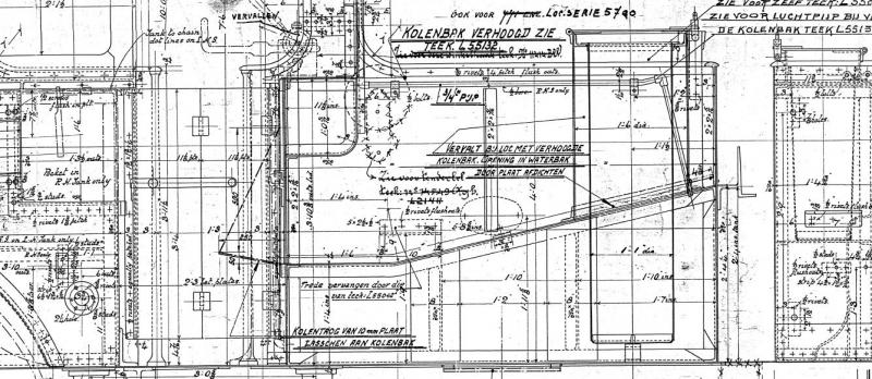

V.w.b. je opmerking over de kolenbak: als dat inderdaad zo is, heeft ModelLoco mij mooi gefopt! Ik heb bij het bekijken van foto's ook nooit de indruk gehad dat deze open was, maar je zou best gelijk kunnen hebben! Ik ben van mijn eerdere uitleg aan Jan uitgegaan (ik dacht dat het water alleen via de deksels op de zijdelingse waterbakken werd getankt), maar als de bak altijd helemaal open is geweest, zal ik er de nodige kolen op gaan lijmen!

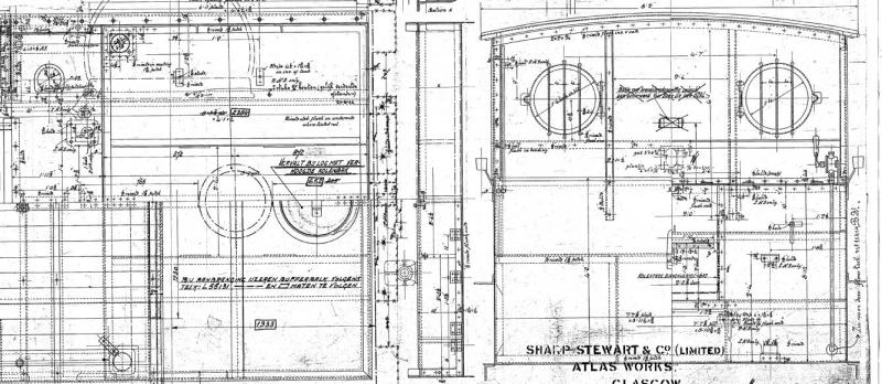

Ik heb hier de tekening naast me liggen, en die geeft inderdaad het beeld dat jij hier ook schetst: de kolom in het midden sluit aan op een buis die naar de watertank onder de kolenbak doorloopt.

Dan ziet het er zó een beetje beter uit:  :)

De waterbak en kolenbunker aan de achterzijde ziet er inderdaad aders uit op se Sharp, Stewart & Co. tekening :
Meer dan de helft van de ruimte is voor de kolen en alleen een deel aan de onderzijde voor het water.Je kan natuurlijk veel kolen in de kolenbunker doen zodat je de te hoog liggende bodem niet ziet.
Overigens wanneer je de loc zou gaan verbeteren zou je ook nog twee U-profielen naast de ramen aan de achterzijde van het machinistenhuis moeten maken :
