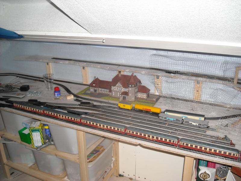

Ik kom er niet uit met het station
oppervlakte is 200x70
langs de achterwand lopen op dit moment al 2 sporen
ik heb 2 kruispunten en 18 wissels
wie kan me helpen
dit is het nu
Laatst bewerkt op: 27 October 2009, 19:07:06 door riederalp
Berichten: 11132
Spoor-0 & Spoor-1
Re:Station opbouw
27 October 2009, 19:14:45 »
Waarmee moeten we helpen?
riederalp
Berichten: 86
Re:Station opbouw
27 October 2009, 19:18:47 »
Nou het station zint me niet
1 baan loopt achter het station langs
er loopt er 1 voor het station langs
dan krijg je een rij opstel sporen
en dan 2 stationbanen
maar een andere manier zie ik niet mischien kunnen jullie me helpen met andere ideeën
HuubvG
Berichten: 4298
Re:Station opbouw
27 October 2009, 19:27:53 »
Ik zou wat sporen weghalen, vooral dat voorste spoor waar die trein op staat. Dat spoor loopt wel vlak langs de tafelrand, daar kun je eigenlijk wienig mee. Met wat kortere treinen gaan rijden, op minder sporen, dan kun je hetgeen wat overblijft, beter detailleren. Let wel, je hoeft niet alle wissels die je hebt, te gebruiken. Gewoon wegstrepen en wat je overhoudt, bewaren voor later.
Sander
Berichten: 4666
Re:Station opbouw
27 October 2009, 19:50:17 »
Riederalp,
Schrijf eens op wat voorn soort station het moet worden.
Denk hierbij aan:
-Kopstation
-Doorgangsstation
-Splitsingsstation
Wil je een combinatie?
Hoevele perrons denk je dat mooi is? Even afwegen met het materieel dat er rijdt....
Sander
Sander
riederalp
Berichten: 86
Re:Station opbouw
27 October 2009, 19:58:04 »
Doorgangsstation
Ik heb nu
2 loks
15 goederen wagons
6 persoons wagens
komt wel steeds meer bij
we zijn druk aan het verzamelen.
perrons niet over na gedacht
Sander
Berichten: 4666
Re:Station opbouw
27 October 2009, 20:06:51 »
Is het spoor achter het station een doorgaande lijn of moet dit een perron spoor worden?
Sander
Sander
riederalp
Berichten: 86
Re:Station opbouw
27 October 2009, 20:08:17 »
Die gaat een berg in en komt na 7 mtr weer een berg uit
Jan-Peter
Berichten: 2374
Bnlx treinendokter.
Re:Station opbouw
27 October 2009, 20:11:35 »
Zomaar een idee.
Offer 2 kopsporen op,
Breng het gehele station een 5 cm of iets meer omhoog.
Laat de achterste sporen parallel in de berg lopen.
Hierdoor wordt t hoogte verschil met het parade spoor 'overzichterlijker' en heb je niet zo'n grote rots wand nodig.
t Weglaten van twee koppse sporen, geeft t station iets meer ruimte, zonder dat t tenkoste gaat aan de verbeelde grootheid van t station.
Er is misschien zelfs nog ruimte voor een weg naar t station. De mensen moeten toch ergens naar toe of vandaan komen als ze de trein gebruiken.
Jan-Peter
riederalp
Berichten: 86
Re:Station opbouw
27 October 2009, 20:19:41 »
Bedoel je het totale station gedeelte te verhogen + sporen
dan moet ik een bed uit zagen
om dat het net onder een bed past
Jan-Peter
Berichten: 2374
Bnlx treinendokter.
Re:Station opbouw
27 October 2009, 20:29:32 »
Ja, dat is exact wat ik bedoelde
Maar ik begrijp dat je je neus en grote teen toch ongeveer op de zelfde hoogte wil houden.
(dan maar van de twee voorste sporen een S-Bahn station, en een enkel spoor voor de keerlus van de parade baan in de berg laten verdwijnen.
Jan-Peter
HSB
Berichten: 271
Re:Station opbouw
27 October 2009, 22:51:19 »
Wellicht is het een idee om enkele kopsporen naar links te laten aftakken. Zo te zien heb je daar wel wat ruimte voor. Dan wordt het hele station wat slanker en hou je meer ruimte voor perrons.
Herman
Herman is op 3 april 2010 overleden.
riederalp
Berichten: 86
Re:Station opbouw
29 October 2009, 08:23:43 »

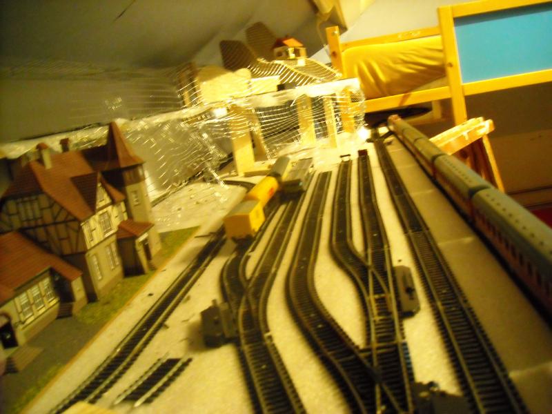

Station volledig gesloopt
nu werd me gezegt om dat gedeelte te verhogen maar wat is de hoogte verschil die ik dan moet gaan maken
omdat die plaat maar 70cm diep probeer ik het wat speelser te maken.
dus bv met bergen maar dan blijft toch alles op level 1 rijden want om hoog gaan kan ikwel maar naar beneden wordt weer lastig.
en elke 3cm verhogen is een mtr
help
