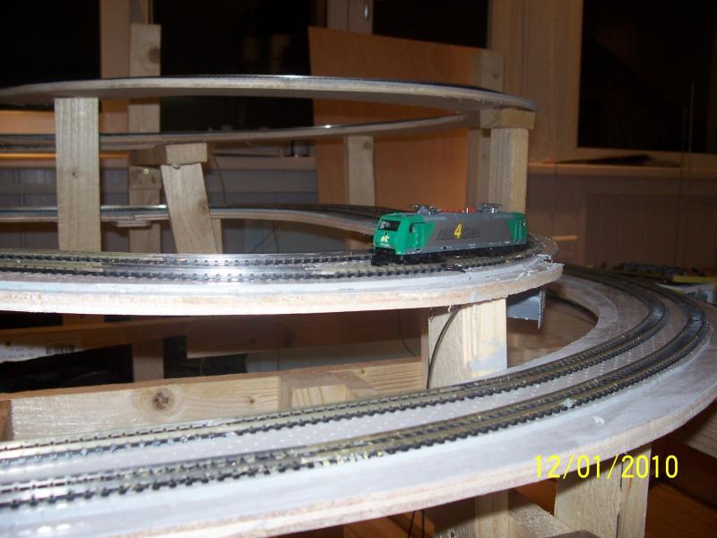

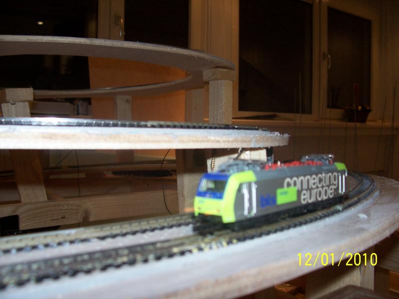

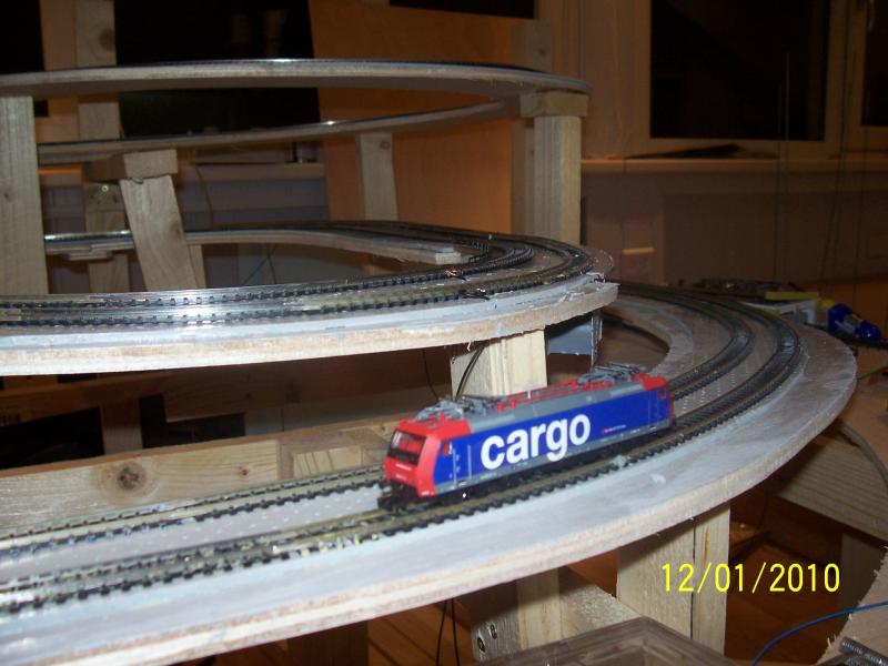

Hoi er is weer getest met treinen en loc,s
             Martin.

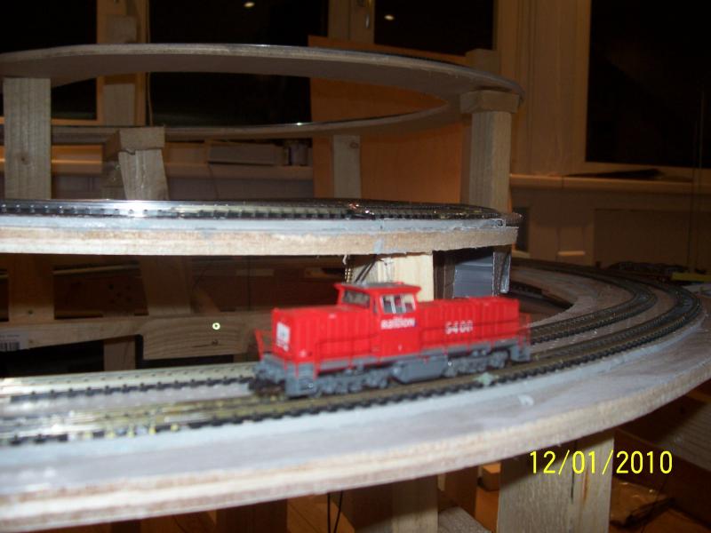

Er zijn verschillende loc,s met decoder,die ik nu ook gewoon test met de analoge trafo.
Dan kan ik geliik controleren of ie goed is
Er zijn d,r 3 van de 10 die niet reageren.
Dus dat lepelen we morgen weer even af.
Ik vermoed dat de pinnetjes niet goed contact maken.
Als ik de oude lookelijk deco. er instop doet de loc het prima.
Een drupje soldeer kan mischien het euvel verhelpen.
Hij moet met alle benen op de contacten staan.
            Martin.

Ziet er weer goed uit en wat ze al zeiden het is wel een mooi gezicht om de treinen zo voorbij te zien flitsen.
Gr Chris
Gr Chris
m de deugd
Re:De bouw van Gotthardbahn in n spoor is gestart
« Reactie #866 Gepost op: 12 January 2010, 22:33:59 »

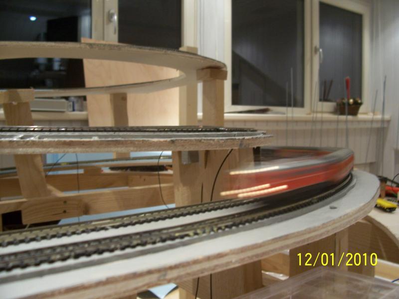

Jazeker Chris dat is inderdaad heel leuk om te zien,alleen,vindt ik het jammer dat ze zo onscherp zijn.
Dat moet ik toch eens uitvogelen om goede foto,s te krijgen.
Ik kan ze wel op de pc bewerken,maar beter worden ze er niet op.
Ik had trouwens vanmiddag een giga kortsuiting op de baan.
je zoekt de dader,alle trein van de baan gehaald ,maar de sluiting bleef.
Wat bleek het geval,er was door een der treinen een draad meegevoerd.
Die maakte sluiting op de baan,maar je zoekt je een appelbanaan op zo,n spoorbaan.
Maarja dat hebben we ook weer meegemaakt.
   Martin.

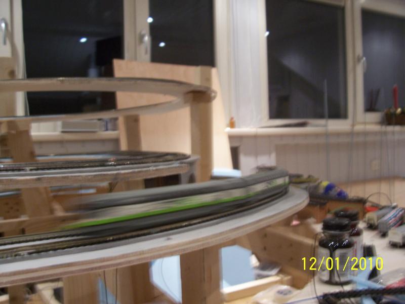

Martin,
zet je treinen eens stil, dan kun je in alle rust in foto maken. Goed, je rijdt volgens mij nog niet digitaal, dus dan zou de verlichting niet aanstaan. Bekijk het Boppard draadje eens, en dan met name de eerste pagina's. Toen reed ik ook nog niet digitaal. Dat komt wel......

kan je niet kijken met een multometer in welk blok de kortsluiting zit?
of werk je niet met blokken met aparte stroomtoevoer?
mvg daniël

Mooie bewogen foto's ;D. Duidelijk zichtbaar, it's alive!
Heb je een instelling om bewegende beelden vast te leggen op je camera (sport-stand)? Daarmee lukt het vaak best goed om bewegende voorwerpen goed te fotograferen.
Gelukkig zat het probleem van de kortsluiting in een meegevoerd draadje. Helaas kost het je tijd om de oorzaak te vinden maar het scheelt weer tijd bij het oplossen van het probleem.
Succes verder met testen en bouwen.
