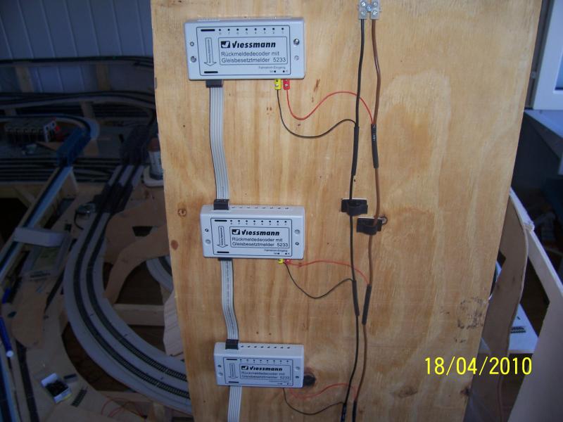

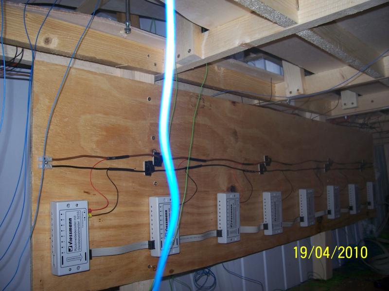

Hoi iedereen.
Vandaag de module met de Bezet-terugmelders klaar gemaakt.
Martin.

Hallo Martin,
Dat heb je netjes in elkaar gebakken.  (y)
Ga zo door.
En waar wordt die plank gemonteerd?
Groet Hans

Hoi Martin,
Ziet er weer keurig uit!
Gr Bruce

m de deugd
Re:De bouw van Gotthardbahn in n spoor is gestart

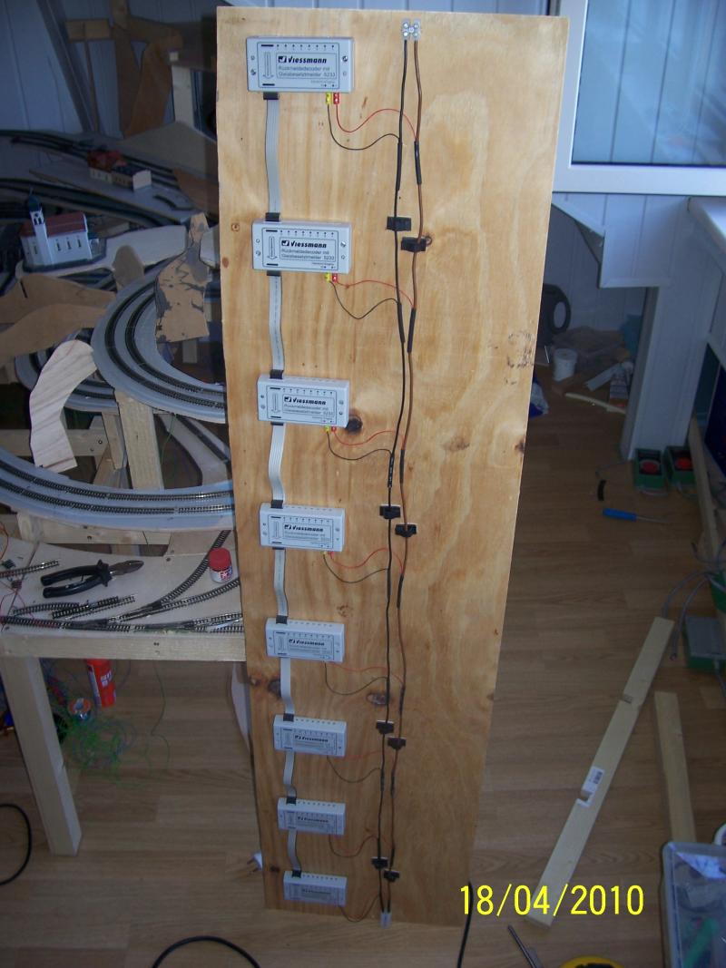

« Reactie #1443 Gepost op: 18 April 2010, 09:29:36 »
Hoi allemaal.
Deze module wordt onder de tafel.
Ter hoogte van het schaduwstation gemonteerd.
Waar de schoorsteen is.
Dat is een werkje wat we vandaag gaan doen.
Deze is presies zo geworden ,als ik in de plenning had bedacht.
Ik heb hem wel wat breder kunnen houden,voor de nog te plaatsen wisseldecoders.
Ter zijnder tijd,daar heb ik er niet veel van nodig.
Martin
m de deugd
« Reactie #1444 Gepost op: 18 April 2010, 17:17:02 »
Hoi allemaal.
De module is geplaatst.
Martin.

Hallo Martin,
Je blijft volharden zelf met dit mooie weer,klasse. (y)
Gr Chris

Netjes martin!
Je zal er wel een pijnlijke rug aan overhouden als je alles in 1 keer aansluit!  ;D
Maar hij zit wel op een mooie plek, best gemakkelijk bereikbaar.
Johan.

« Reactie #1447 Gepost op: 18 April 2010, 19:01:09 »

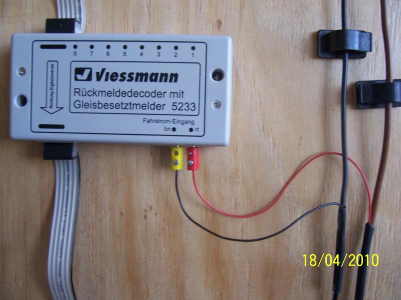

Martin,
is die S88 verlengkabel niet erg lang?
ik dacht dat de maximale aanbevolen lengte 2 meter was.
Nou ja, houd het in ieder geval in de gaten, erg gevoelig voor invloeden van buitenaf die lange platte kabels.

m de deugd
« Reactie #1448 Gepost op: 18 April 2010, 19:36:19 »
Hoi Hans.
Goed dat je het even vermeld
Deze kabel is nu 2x 1 meter.
Zoveel heb ik niet eens nodig
Ik heb deze 2 verlengkabels tijdelijk aan de melders gezet.
Anders raak ik ze kwijt vandaar.
Toch bedankt voor de oplettende atentie.
Martin.

hoeveel modules heb je eigenlijk?
56?
iig wel 56 aansluitpunten, volgens mij kan dat een klein (ahum) poosje in beslag nemen om aan te sluiten :P
mvg daniël
mMijn baantje
m de deugd
« Reactie #1450 Gepost op: 19 April 2010, 09:26:20 »
Hoi Daniel.
Ik heb 8 Viessmann 5233 bezet -terugmelders.
Iedere kastje heeft 8 aansluitpunten.
Daar dit type gezien wordt als een halve s88.
Een hele heeft  s88 16 punten.
Dus ik heb te samen 4 hele s88
8 kastjes met  8 punten = 64 aansluitpunten
2 punten per blok = 32 blokken in totaal.
Verdeeld over de 2 sporen en extra spoorconfiguratie,s is dat 16 blokken.
Vandaag ga ik de blokken allen benummeren,noteeren en labelen.
Martin.

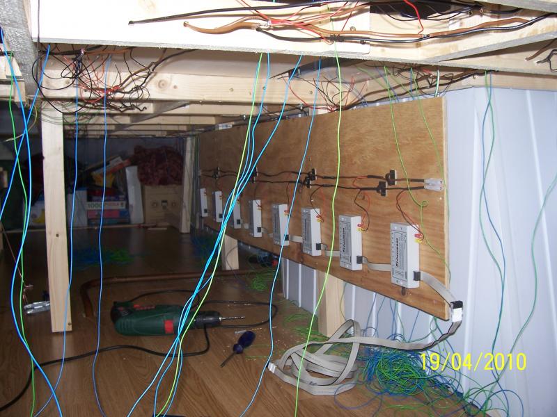

Hoi allemaal
Alle blokken en bezetpunten zijn genummerd.
Morgen de draden identificeren.
En de boekruggen plaatsen waar de draden door worden gevoerd.
Ik zal er morgen foto,s van vertonen.
Dat hebben we weer bereikt van middag.
Ook de intellibox krijgt morgen ook zijn definitieve plaats.
Kortom dat wordt morgen hard werken,en een serieus karwei.
Martin.

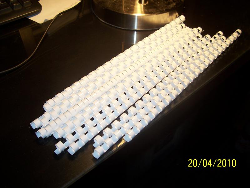

Hoi
Hiermee ga ik morgen dus aan den arbeid.
Martin.
Groetjes,
Hans
Klopt helemaal die waarschuwing van Hans mbt te lange kabels, maar is de maximaal verkrijgbare lengte niet "slechts" 1,5 meter ?!
