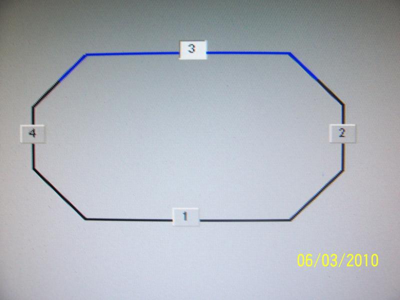

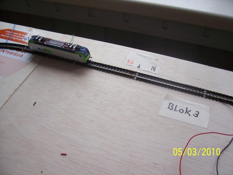

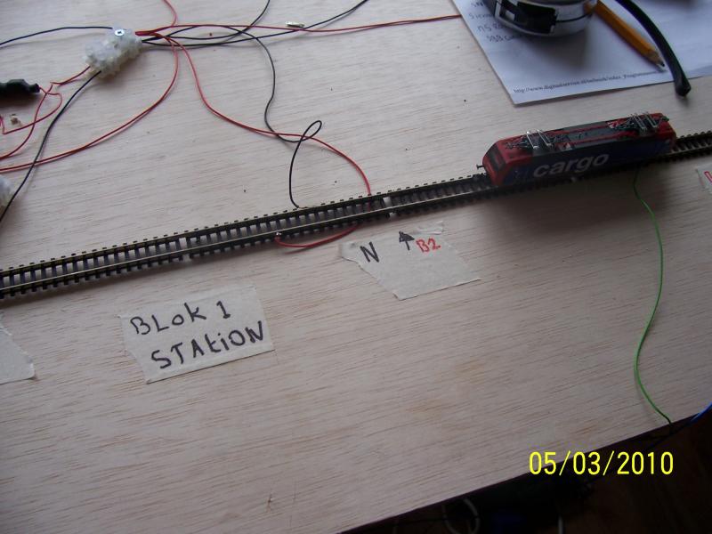

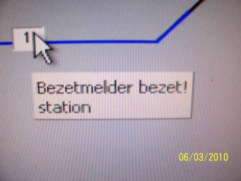

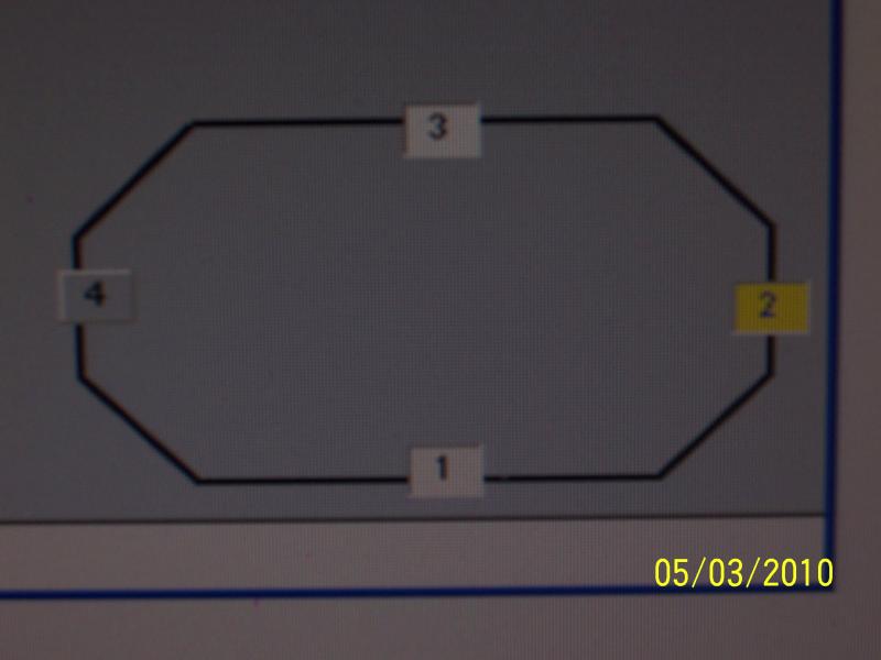

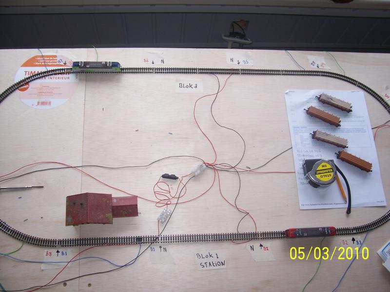

m de deugd
Re:De bouw van Gotthardbahn in n spoor is gestart
Reactie #1292 Gepost op:
05 March 2010, 15:54:19 »
Hoi allemaal.
De bezetmelders komen nu exact overeen met het moment waar de trein is.
De blokken komen nu overeen met wat je op het beeld ziet.
Hier zie je beide loc,s in de stopsectie staan.
Loc 1 staat in blok 1 sectie 2 stil.
Blokken 1 en 3 worden bezet gemeld.
Loc 2 staat stil in blok 3 sectie 6.
Martin.

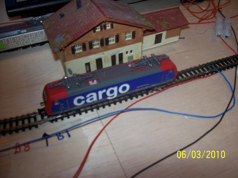

Reactie #1295 Gepost op:

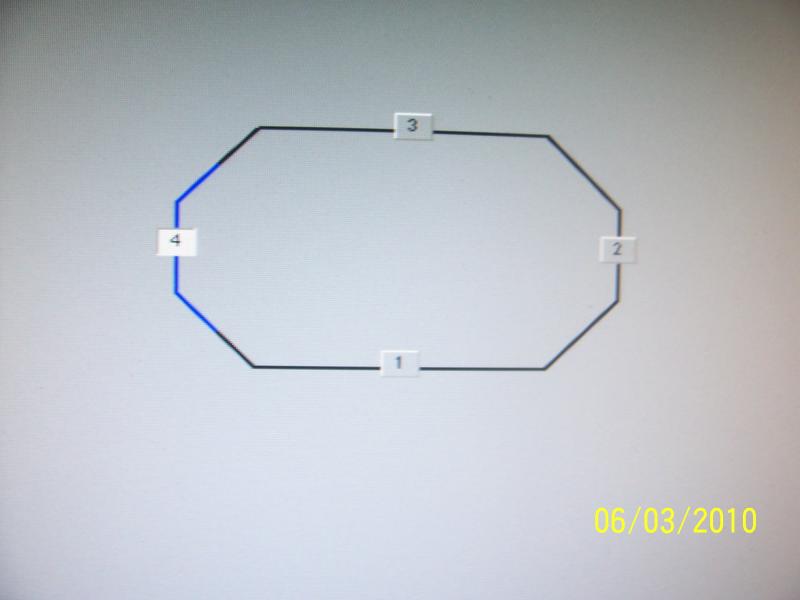

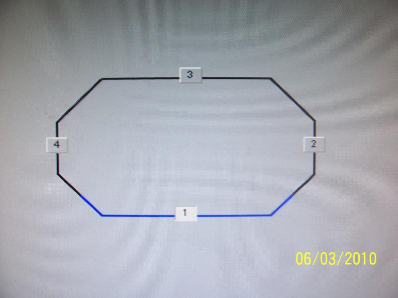

06 March 2010, 19:37:19 »
Hoi Allemaal.
Er is weer een vordering op het koploper gebied.
De detectie punten zijn in volle werking
Dat werkt als een zonnetje.
De loc staat in blok 1 stil
En dit lees ik op het scherm.
Morgen de volgende stap locomotieven en treintype,s ingeven.
Daniel dit is pas toepasbaar als ik al deze dingen goed onder de knie heb.
We schieten al aardig in de juiste richting kwa koploper.
Het valt mij reuzen mee dat mij dit zo lukt.
Dankzij de handleiding,geweldig dit.
Martin.

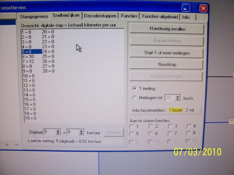

m de deugd
Reactie #1300 Gepost op:
07 March 2010, 22:07:11 »
Hoi Martin.
Om 13:32:02 wist ik nog niet waar jij het over had,in koploper termen.
Ik snapte er nog geen houtje van.
Maar nu ben ik er vanmiddag mee aan het stuntelen,met dat ijken.
Nu wordt het mij een stukje helderder,oefenen,oefenen,nu begrijp ik wat ze bedoelen.
Voor dat ijken heb je 2 punten nodig,een begin en eind,daar zat een fout.
Ik had het begin stukje wel ingegeven 1.1 daarna als 2e 1.8,dat was fout.
Dat ligt pal achter 1.1,ja dan werkt het dus niet.
Dus dat heb ik veranderd in punt 1.1 en als 2e 1.2,toen werkte het ijken wel.
In verschillende snelheden ijken. dat werk echt grandioos,je hoord een pling en ziet de snelheden,die bij de stappen horen.
Ik vindt dit echt een leerzame verrijking van de hobby,echt grandioos.
Als je de werkingen onder ogen krijgt,ik krijg er rillingen van zo gaaf.
Tijdens dat ijken,als je ziet hoe tergend langzaam een loc kan kruipen,dat hou je niet voor mogelijk.
Dit is echt super,dit geeft echt een voldoening.
Martin
Laatst bewerkt op: 07 March 2010, 22:08:56 door m de deugd
Hookies
Berichten: 1112
Reactie #1301 Gepost op:
07 March 2010, 22:46:09 »
Okay Martin, maar hoelang is het ijkspoor tussen melder 1 en 2 nu? In de handleiding van Koploper adviseert Paul Haagsma om bij N-spoor een stuk spoor van 70 tot 100 cm te gebruiken.
Martin
