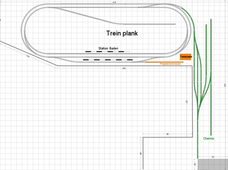

Kennen jullie dat probleem, heb je na jaren dromen eindelijk ruimte gemaakt op zolder om eens lekker met je treinen aan de gang te gaan wil je baanplan niet lukken.
Heb een beetje ongelukkige afmetingen maar hoop er toch wat van te kunnen maken wat meer is dan een vergroot ovvaaltje uit de startset.
Dit zijn dus de afmetingen:
Had zelf na lang ploeteren in Anyrail dit van gemaakt:
maar dat zag er in de praktijd niet zo best uit.

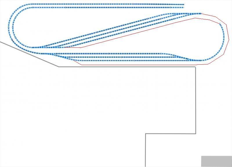

Heb ook al een poging gedaan met een kopstation maar dat wil ook niet zo goed lukken:
Gebruik de Piko A-rail en wil een combinatie van personen vervoer (station Baden) en industrie (chemie) maar kom er mede door de wat lastige vorm niet goed uit.
Wie ziet betere mogelijkheden, jullie hulp is hard nodig.

Re:Baanplan problemen
17 October 2009, 19:29:18 »
Hoe zit je met de hoogte.
Ergens last van een schuin dak, of dakspant?
Je zou er dan voor kunnen kiezen een deel verhoogd aan te leggen.
Daarnaast zou ik er voor kiezen om links onder geen draaischijf te plaatsen maar eerder een fabriek met een paar sporen erin.
Hier kan dan altijd wat gerangeerd worden en dit levert direct al meer diversiteit op.
Via een schaduwstation zouden er dan namelijk bijvoordeeld 3 treinen opgebouwd en afgerangeerd kunnen worden.

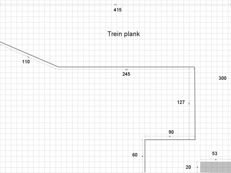

17 October 2009, 19:56:15 »
Afmetingen zouden er in eerste plaatje bij moeten staan maar zijn niet erg leesbaar dus nogmaals:( maar dan groter)
Hopelijk beetje duidelijk zo
Marcel112
Lid EMV & NLMV
Berichten: 1661
17 October 2009, 20:06:12 »
Zo is het zeker duidelijk.
Om met 3% 10 cm. te overbruggen heb je 3,3, meter nodig. Die ruimte heb je dus wel.
Door wat met de hoogte te spelen zou je linksboven eventueel nog een klein kopstation kunnen maken, naast een hoofdstation aan de rand van de tafel.
Ook de Chemie/Industrie kan op die manier eenvoudiger ingepast worden.
Met daaronder eventueel een fiddleyard.
De 'loze' ruimte buiten de plank kan absoluut niet gebruikt worden?
Of kan hier en daar er nog wat vanaf geknibbeld worden door middel van oversteken in de hoeken?

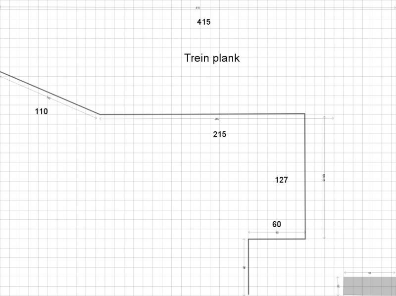

17 October 2009, 20:28:26 »
Het zou eventueel ook nog op deze manier kunnen,
maar veel meer mogelijkheden/ruimte is er niet.

Maarten
Berichten: 966
17 October 2009, 22:33:42 »
had al een berichtje gestuurd maar misschien niet duidelijk aangekomen.
Grof schetsend bedacht ik dat het misschien leuk is als rechts achterin je een schaduwlus aanbrengt (dus onder de grond/bergen/heuvels) en dan op de grote plank het spoor niet evenwijdig aan de voorkant aanleggen (is speelser), en daarna met boog naar smalle tafel rechtsvoor draaien voor rangeerterrein. Op een station op de grote tafel komt een trein dan in twee richtingen langs het station (vanwege die lus), waarna je alsnog moet rangeren weer op het rangeerterrein/annex chemieterrein op de kleine tafel.
Grove schets (in paint, lekker voor de vuist weg
) voor het idee (waarbij blauwe lus dus onder het andere spoor en buiten het zicht ligt)
groeten, en succes met je baan
Maarten
met de groeten van Maarten

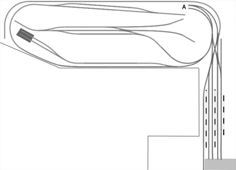

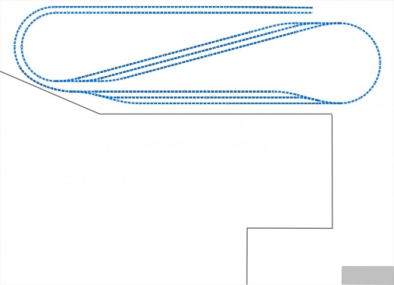

03 November 2009, 19:18:28 »
Heren,
Ben zelf ook maar weer aan het aanpassen geslagen en ben tot het volgende gekomen:
met bij punt A een tunnel ingang waarbij van en naar het schaduwstation gereden kan worden.
Denk dat dit wel zou kunnen werken maar hoor graag jullie mening.
Ga nu uitzoeken waar er in het schaduwstation bezet melders oeten komen om met koploper te kunnen rijden. Alle hulp is welkom!
jakop
03 November 2009, 19:34:07 »
Je zou het schaduwstation veel meer functionaliteit kunnen geven door het zoals hieronder te maken. Je had in feite 2 schaduwstations achter elkaar zitten. Dat kan wel, maar zes sporen naast elkaar zou dan meer mogelijkheden geven.
Zoals hierboven kan het eerste schaduwstation voorbijgereden worden (omdat het vol is) en kan de trein naar het tweede. Ook een vertrekkende trein uit het eerste kan om het tweede heen als dat mocht volstaan. Meer mogelijkheden dus
