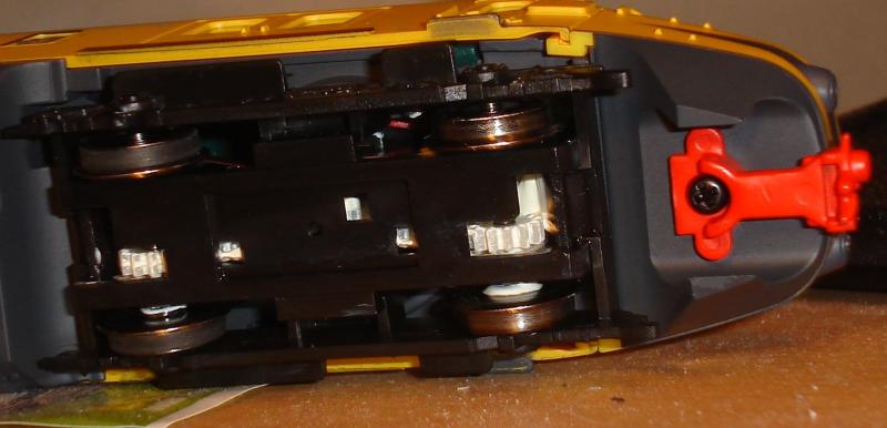

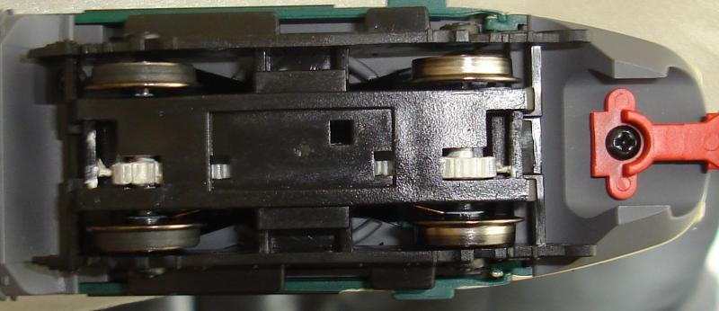

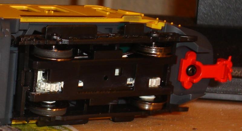

Vanavond een decoder in een nieuwe piko hondekop gestopt. Treinstel heeft nog nooit gereden. Terwijl ik bezig ben draai ik 'm om en zie dit bij de tandwielen. Net of er slijpsel van de tandwielen te zien is. Zowel bij de zichtbare tandwielen als door de gaten in het midden van het draaistel. Weet iemand wat dit is en kan dit kwaad? Wil er nl voor het eerst mee gaan rijden.

Gerard, het lijkt mij dat je braamdelen ziet van het frezen van de tandwielen. Dat zijn dus allerlei randjes, die aan de tanden zitten. Veelal worden tandwielen hiervan ontdaan en worden ze mechanisch een beetje "ingesleten". Dat is hier kennelijk niet gedaan - zou wel moeten !
Mijn vermoeden is dat je het beste de aandrijving een beetje kunt laten "inlopen" op een testopstelling. Tussentijds moet je dan de tandwielen goed schoonmaken en alle bramen weghalen. Na enige tijd zullen de tandwielen "op elkaar ingeslepen / ingesleten" zijn, en dan is er verder geen probleem meer. Verzeker je er wel van, dat de braamvorming afneemt - dat is essentieel.
Omdat het een nieuwe Piko Hondekop betreft zou je natuurlijk ook gewoon terug kunnen gaan naar de winkel. Op zich ook geen slecht idee ! Zeker als het geen gefreesde tandwielen betreft, maar kunstof.

Ik denk, dit witte gel is een soort smering (lubrication)!

Die witte substantie is inderdaad gewoon vet.
Alleen is mij wel opgevallen dat piko daar soms een beetje veel op doet.
Maar kan absoluut geen kwaad.
Gewoon rustig laten inlopen, en na het inlopen met een doekje het overtollige vet wat eventueel nog naar buiten kan komen wegvegen.

Ik weet niet waar jij naar kijkt maar ik zie alleen maar vet. Beetje veel weliswaar maar toch.

Ik heb eens met een loep naar de tandwielen van mijn eigen Hondekop zitten kijken, en vergeleken met jouw foto.
Conclusie: wat je ziet is smeermiddel, wit vet dus. Het lijkt er op dat die van jou wat overdadig gesmeerd is, maar verder niet zorgwekkend.

Bedankt voor de antwoorden. Heb inmiddels nummer 3 te pakken, zit heel veel vet of smeermiddel op. Wit smeermiddel, weer wat geleerd.
