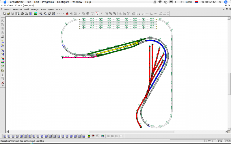

Een goede avond,
Vanavond heb ik weer eens een beetje zitten klooien in Wintrack om een goed baanplan te krijgen.
Dit is er uiteindelijk uit gekomen:
Rood = rangeergedeelte.
Blauw = spoor om goederentrein binnen te laten lopen.
Groen = station.
Geel = doorrijdspoor.
Roze = laad- en losspoor
Ook zal ergen sook nog een loods komen te staan.
(Voor degenen die het nog niet doorhadden, bovenaan wordt een Fiddle-Yard)
Het is een klein stationnetje, met rangeermogelijkheid.
Er zal hoofdzakelijk met Duits materieel, maar soms kan er ook wat NS voorbij komen.
Graag tips & commentaar
Vriendelijke groet, Servé.

Het gedeelte van je rangeer terrein zou ik zo laten, dit ziet er technisch wel goed uit, wan je kan naar harte lust rangeren zonder je overige treinverkeer te storen.
Wel zou ik kijken of je het iets uit kan bereiden, zols eht er nu uitziet heb je namelijk gene mogelijkheden om een loc te wissels voor ene rangeer loc. Een extra kopspoortje waar 1 loc kan staan is denk ik een welkome uitbereiding op dit baanlan.

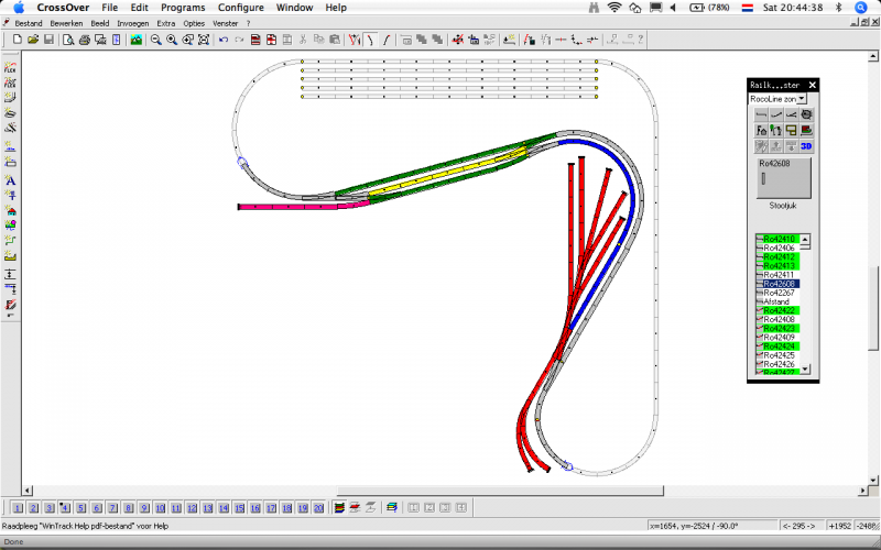

Zo dus:
Inderdaad een goede tip!
Nog andere tips/opmerkingen?

Re:Baanplan Servé - (Baanplan H0, Rocoline)
18 October 2009, 12:12:24 »
Serve,
er zit ene foutje in.
Je kan vanaf het onderste perronspoor, alleen over het blauwe spoor (rangeerterrein?) weer uit je station komen.
Hier zou ik nog even naar kijken.
Wat extra wissels plaatsen denk ik...
Sander

Hoi Sander,
In eerste instantie was dat spoor een kopspoor.
Ik heb toen de tip gekregen om er toch 2 wissels te plaatsen, zodat ik dan toch kan omlopen via het blauwe spoor, als dat nodig zou zijn. Maar in eerste instantie was het dus niet de bedoeling om daar door te rijden, dat kan via het gele en het andere groene spoor
Verder nog op/aanmerkingen?
