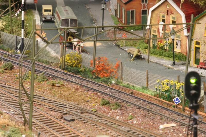

Heb wat foto's gemaakt van tot nu toe werkzaamheden aan de bovenleingmasten,heb al gezien dat ik bij de buitenbaan zeer ongelukkig uitkom met een mast precies op een wissel hoe ik dit moet oplossen weet ik nog niet maar neem er de tijd voor.
als alle masten straks staan wil ik tussen de rail ballast strooien en met wat wildgrooi aan groen.
mvgr Evert en Bas

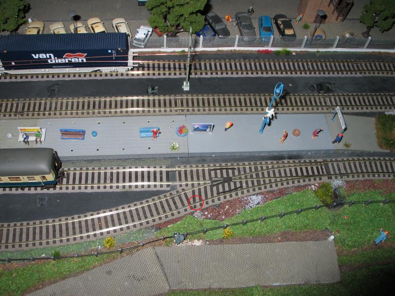

Hoop vaak dat bij een update de nodige feedback krijg,daar kan ik verder mee bouwen het valt mij de laatste tijd op dat het nodige verandert hier op beneluxspoor,mensen bouwen steeds vaker digitaal en met de nodige vragen (terecht),maar het idee dat men wat minder gefocust is op het bouwen van bannen.
Het idee voor een poosje geleden om er een hale of fame te maken vond ik wel een goed idee,maar kijk ook dagelijks op de duitse site stummis ook daar heeft men zoiets, merk na een poosje dat daar de rek ook uit is en wat minder interessant wordt.( dus men kan het beter laten zoals het is).
Onze hele wereld verandert en als je niet mee loopt dan kom je hopeloos achter te liggen, zo ook in onze hobby ,moet ook steeds vaker zoeken naar bouwactiviteiten van mede hobbyisten, daar haal ik ook vele ideeën uit en dat is toch de bedoeling van dit forum.

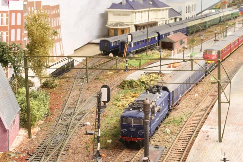

Maar plaats een foto waar ik geen oplossing voor heb, weet dat de masten allen strak tegen over elkaar horen te staan, maar zie de rode cirkel op de foto daar moet dus een mast komen te staan, maar daar is geen ruimte voor.
hoe los ik dit op ?
mvgr Evert

Evert,
een paar (van de vele) mogelijke opties;
Plaats de mast dichter of verder van het wissel (dus ter hoogte van de wagonkoppeling)
Plaats de mast "in"/op het perron
Neem bijv. een torenmastmast met een ander type uitlegger, waardoor de afstand tot het spoor goed is te overbruggen
De linker uithanger weglaten en klaar is de oplossing.

Of een tweetal masten met een balk ertussen en dan daar de bovenleiding aan hangen..
Zo hebben we hier op station leeuwarden een soortgelijke constructie die over 3 sporen heen gaan
groeten,
Auke

Jou situatie schreeuw om een "portaal" Niet in de handel, dan zelf bouwen.
Puur "Hollands" ook deze zijn te vertalen naar duitsvoorbeeld. 70 jaar geleden spraken ze ook duits
voorbeeld van zelfbouw
Deze en de vorige staan ook op zo'n vervelendpunt als dat jij aangeef. Maar je ziet voor alles is een oplossing te bedenken.

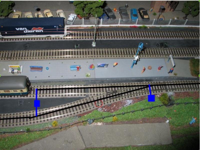

Waarom zou onderstaande oplossing niet kunnen?
(zwart is rijdraad, blauw de masten)

Dit kan heel goed als je rechts ook nog een ëindpunt (afspan of vastpunt) maakt.
Echter heeft Evert (als ik mij niet vergis) slechts het perronspoor voorzien van bovenleiding
Allie

Zover heb ik niet gedacht, maar die zou goed aan de volgende mast (rechts, net buiten de foto
) kunnen

Probleem opgelost.
