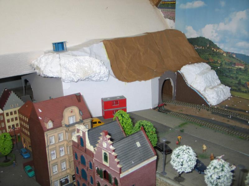

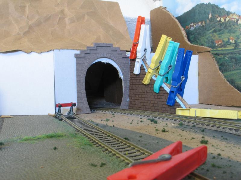

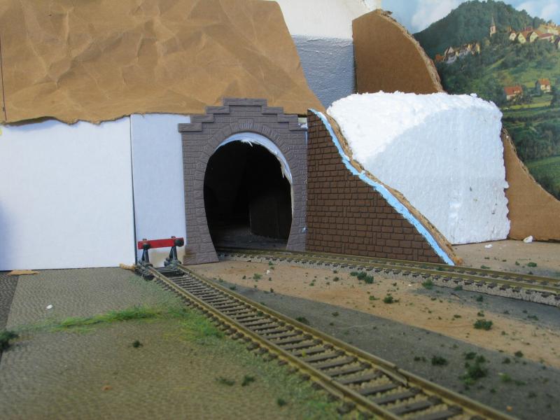

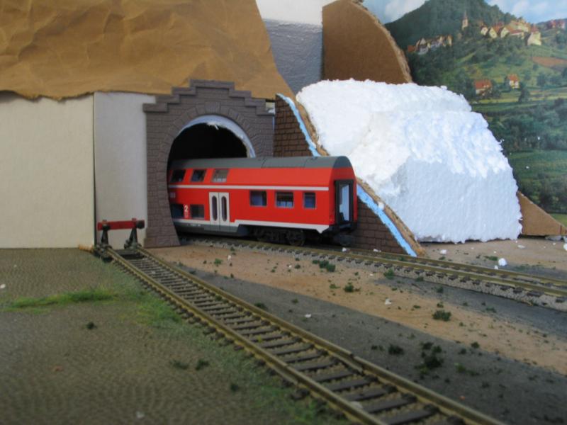

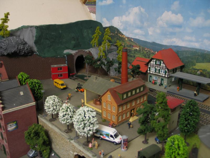

Ben weer aan het bouwen, wel met een eigentijdse mannier, heb deze keer gekozen om ook polystryreen te gebruiken reden hiervan is dat ik straks de bomen er zo in kan prikken en het werkt ook nog makkelijk, alleen heb nu wel de hele zolder onder korrels van ps, verder gebruikt ik de methode die Johan uit belgië mij had aanbevolen gewoon banenendozen kost niets en heb er een boel plezier aan met het bouwen.
waar wasknijpers al niet goed voor zijn.
dan pak je de langste wagon, kijken of de berekeningen kloppen,yep
nog wat rotsen plakken, hier heb ik het idee om een stel bergbeklimmers te laten spelen.
nog een blik vanaf het marktplein, alles moet nog een kleurtje hebben en zag bij de tunnerportaal dat ik nog wat karton van de ondergrond moet weg snijden.
hoop dat ik jullie niet verveel met mijn updates, en tips zijn natuurlijk altijd welkom.
mvgr Evert

Ik vind je updates helemaal niet vervelend of saai, integendeel!

blijf aub doorgaan met de updates.
kan er geen genoeg van krijgen (y)

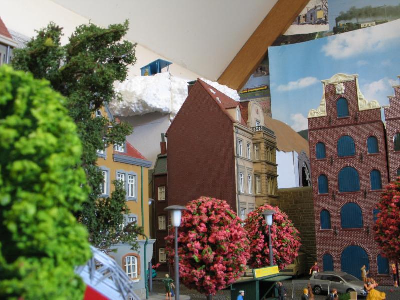

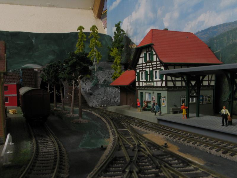

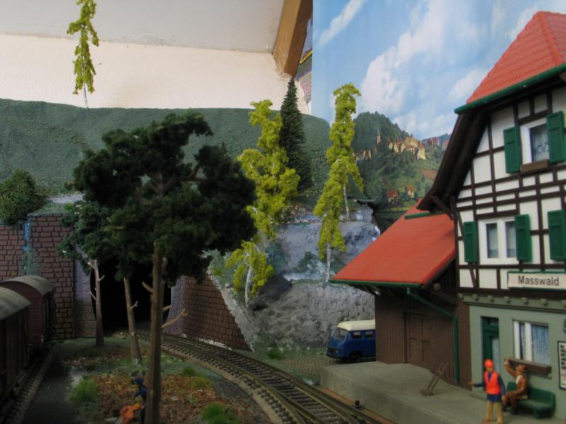

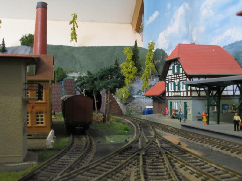

Ben gistermiddag eerst nog even aan het schoonmaken geweest, dat doe na elke klus want je weet nooit of je de volgende dag verder kan.Nadat ik gisteren een update had geplaatst ben ik weer naar zolder gegaan om  de ondergrond te schilderen van de berg,deze is groen geworden net als de berg aan de andere kant van de baan.
nadat ik de troep had opgeruimd zag het er alweer stukken beter uit.

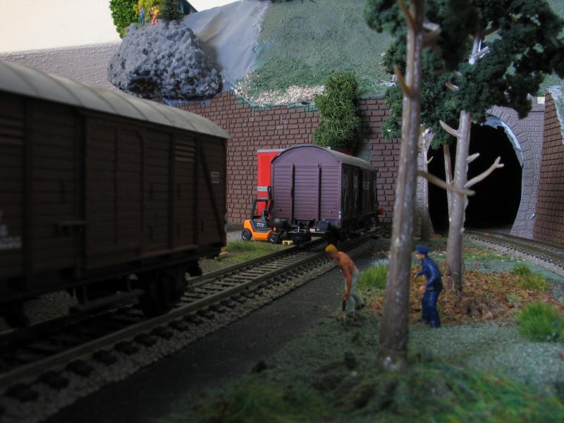

aan deze kant wil ik een klimwand maken lijkt mij een mooie plek
nadat de baan weer schoon was en ik de berg geverfd kunden de bomen geplant worden erg makkelijk in het ps.
een plaatje vanaf het station Masswald  hier heb de ondergrond ook groen geverfd om er straks wat strooigoed op de lijmen.Misschien vandaag nog weer een update, anders volgende week want vanaf morgen moet ik weer werken.
mvgr Evert.

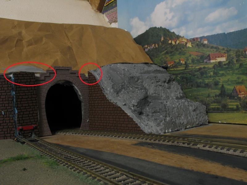

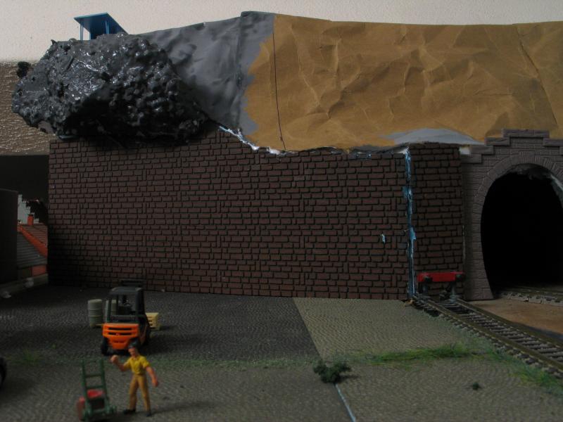

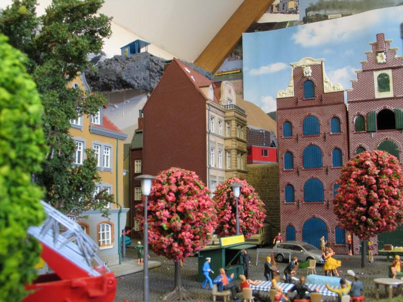

de detail foto's maak ik met behulp van mijn canonG5 al wat oudere camera, maar met veel mogelijkheden zoals TV,AV,P en M stand daarnaast zet ik de camera op de macrostand en op een klein statief en dan de zelfontspanknop, nadeel is je ziet te veel details zoals naden ed die je normaal bijna niet ziet.tot slot van mijn werkzaam heden nog even wat plaatjes gemaakt, straks de hele zooi weer opruimen en de komende dagen nagenieten van mijn vrije dagen die ik naar mijn mening zeer nuttig besteed heb.

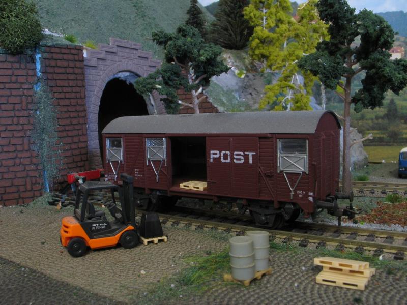

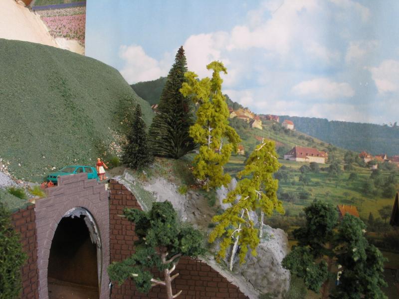

de naad in het echt is bijna niet zichtbaar hoe kan ik die het beste wegwerken
dit zijn de resultaten van 2 morgens knutselen, boodshappen doen en honden uitlaten, de laatste 2 bezigheden zijn noodzakelijk en nuttig want zo kon ik mijn rug ook even weer strekken.
ps als jullie nog ideeën hebben lees ik ze graag.
mvgr Evert en Bas

Weer sfeervol! De naad is inderdaad storend. Dichtsmeren zou kunnen, maar lastig met die steenstructuur, want die moet je dan inkrassen én in exact dezelfde kleur schilderen. Je kunt ook voor groen kiezen: klim/hangstruiken of een denneboom.

Hoe is die naad ontstaan? Zijn dat twee stukken (ingekraste of gekochte?) steenmuur?, Is het ontstaan door breuk? Zijn de platen nog los te halen?
Want als dat laatste nog het geval is, probeer dan de steenstructuur uit te snijden en ze in elkaargegrepen aan elkaar te bevestigen. Is dat niet meer mogelijk, dan bijft camoufleren de enige optie. En dan zijn bovengestelde opties aan te bevelen.
Overigens kan er hier
ook wel wat weggehaald worden. Dan sluit het geheel wat beter aan.

Dankjewel voor de tips, hier zat ik ook op de wachten, heb weing ervaring met het afbouwen van een modelbaan,het steenstructuur is van ps(faller) en 5 a 6 mm dik dus makkelijk te bewerken, de naden zijn dus verschillende stukken heb er wel aangedacht om ze met plakkaatverf te behandelen, maar wat Ruud aangaf om de naden met groen te behandelen lijkt mij ook een goede optie, en wil ook 12 november weer eens naar Houten komen om daar te winkelen, ben eindelijk weer eens vrij als daar een beurs is.als ik even weer tijd heb snij ik door jou omcirkelde steenstructuur wand bij had er niet bij nagedacht maar het hoort niet zo te zijn nogmaals dank.

schiet me iets te binnen, en ik weet niet of het in het echt zo ook voorkomt, maar misschien dat er iets van een overloop geregeld kan worden (een iets verlaagd gedeelte, waarover overtollig water kan weglopen). Dan zou je hetgeheel op kunnen smeren met een wat dunne gips laag, of klei of een modelpasta, iets verouderen, iets groen ervoor en je zou je er minder aan kunnen storen.
ideetje?

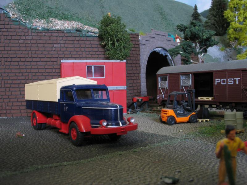

deze week niets aan de baan gedaan, maar net even wat foto's gemaakt.
mvgr Evert en Bas.
