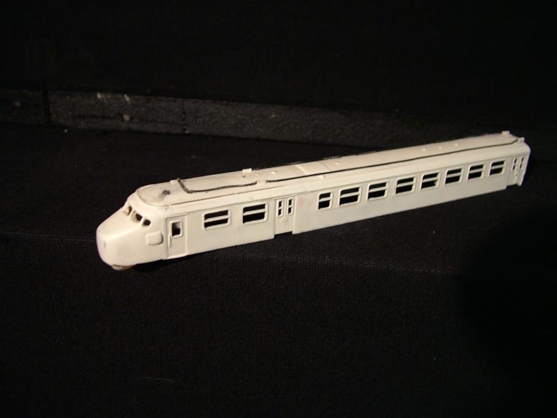

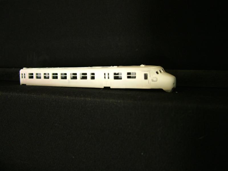

Na de bouw van een plan V in N op basis van trawos kappen werd het tijd voor een ander projectje.
Ik ben een paar dagen geleden begonnen aan een Hondekop ELD 2 in N op basis van wat Minitrix plan E's. Inmiddels is de Bk bak aardig gevormd, moet nog wel wat aan gebeuren:
Graag jullie reacties,
Bart

Met plan E's? Hoe heb je dat gedaan?
Want daar ben ik wel benieuwd naar.

Nou gewoon, de zaag in zetten en wat koppen aan plakken!
2 RD plan E's en één 2e klas plan E voor een 2delig stel.
Er moet nog veel aan gedaan worden voordat er een laagje geel over mag (ja hij word geel..), Ik had de laatste 2 dagen veel tijd om eraan te besteden maar updates zullen niet snel achter elkaar volgen vrees ik.
Naast dit stel ben ik van plan er nog 1 te maken, misschien word dit een beneluxstel, dat moet ik nog even overleggen met degene voor wie ik het stel bouw.
Tips en opmerkingen zijn altijd welkom!
Bart

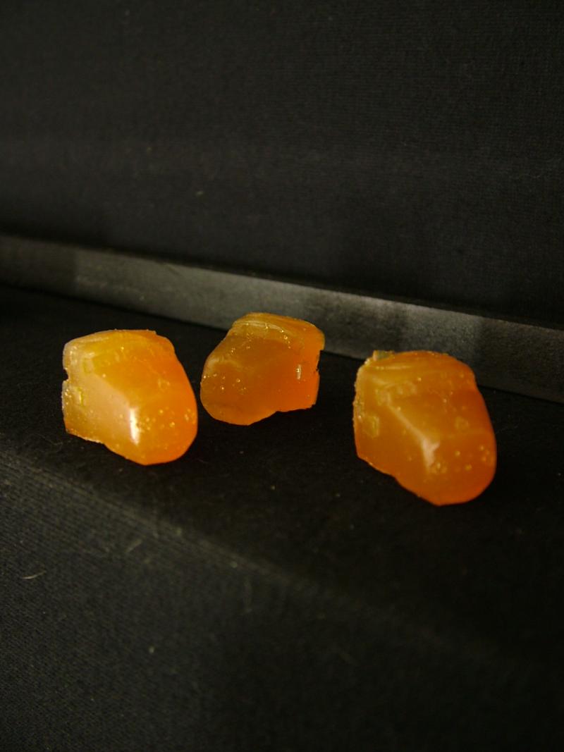

Ziet er al goed uit! Waar haal je die koppen vandaan?

Die koppen komen van marktplaats, blijkbaar heeft iemand ooit de moeite genomen om deze te maken en na te gieten, al waren ze niet van beste kwaliteit. Ik heb er geen adresje van ofzo maar ik geloof dat ze wel eens ergens opduiken.

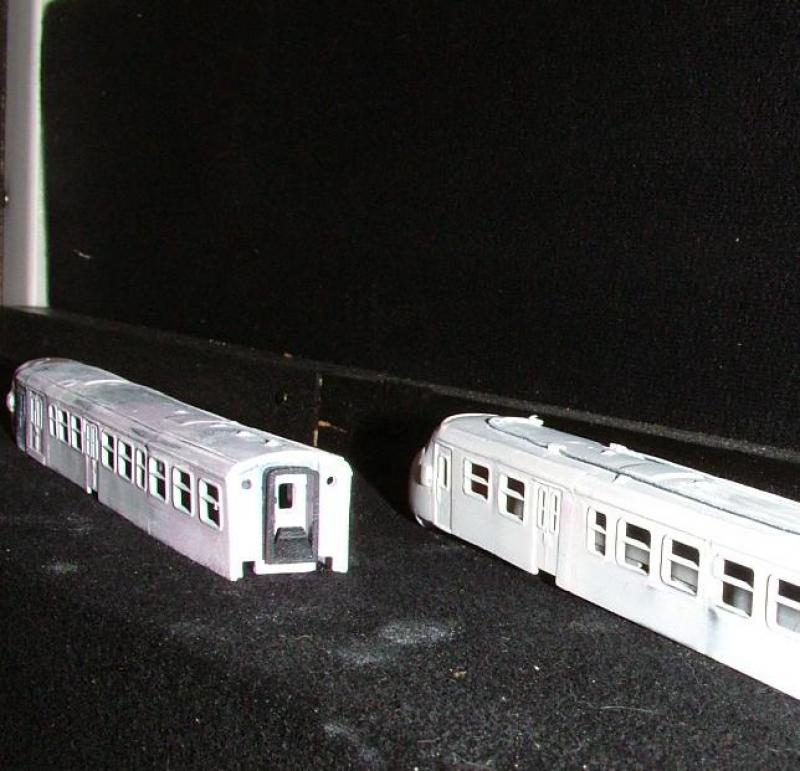

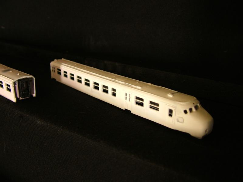

Ben er even een weekje tussenuit geweest maar dit weekend weer wat tijd gevonden iets te doen. dit bestond vooral uit schuren schuren en plamuren
Aan de Bk bak is weer veel geschuurd, ook Ben ik inmiddels een eindje met de ABDk bak.
Een plaatje van de nog onbewerkte koppen:
Excuses voor de slechte foto's
Tips of opmerkingen zijn altijd welkom!

Volgens mij zijn die koppen afgietsels van N-Specials, ze komen me althans erg bekend voor en misschien heb ik ze ook nog wel liggen...

Die koppen zouden best bij N-specials vandaan kunnen komen, ik heb zojuist nog even zitten zoeken op internet maar ben er niet echt veel wijzer van geworden wat betreft de afkomst van de koppen.
