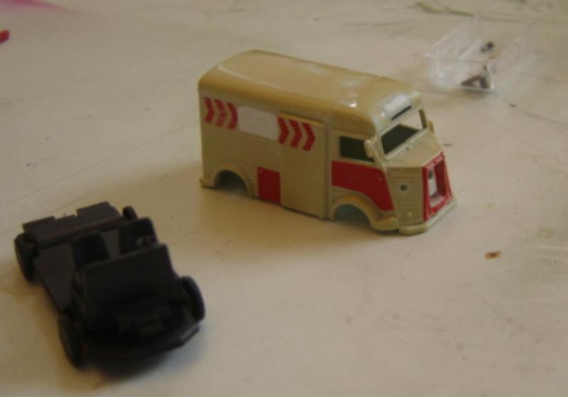

Deze Citroên H
moet onopvallend muisgrijs worden, wat vervuild en verweerd bij een franse boerderij komen te staan.
Het plan.

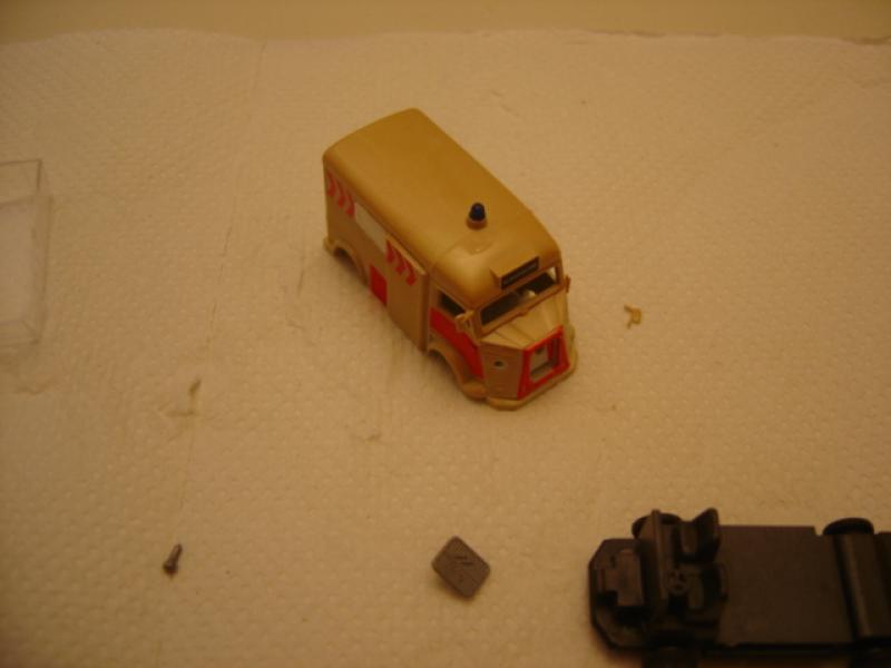

Het zwaailicht gaat eraf, het bordje met POLITIE idem, de zijramen mogen dicht, het zal immers de goedkoopste uitvoering geweest zijn, die de boer koos. Eerst wilde ik er een H-type van maken, door een spijl in het voorraam te plaatsen, maar dan moet het achterraam smaller en ovaal van vorm. Dus blijft het een HY, hetgeen deze bak ook al was, al staat er H op de bodem.

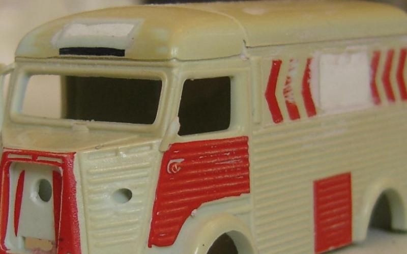

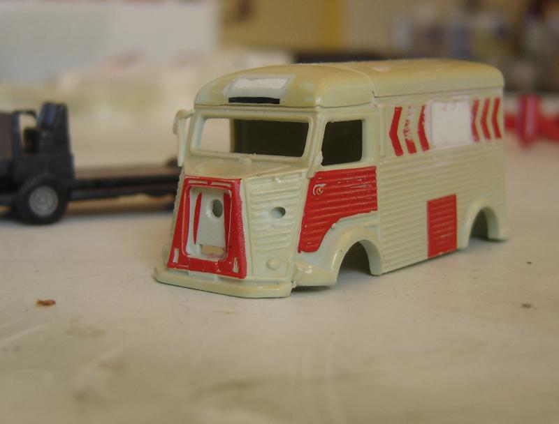

Het ontdoen van de verf: problematisch... eerst heb ik met wat ketonatus-alcohol geprobeerd, maar het rood bleef rood. Daarna heb ik het in Blue Wonder gehad, werd goed schoon, spierwit, maar het rood bleef rood. Vervolgens in de Ovenreiniger van Mr Muscle himself. De wagen werd na een paar uur griezelig bruin, maar het rood bleef rood. Rest mij nog om remvloeistof te proberen, maar dat kan ik opeens bij geen garage in Hoogezand meer krijgen (paar jaar geleden nog wel) dus, zal ik naar Groningen naar een van de autosloop-bedrijven moeten.
Maar als ik het goed zie, dat zijn de pijlen opzij er als een soort decals opgeplakt, want er lijkt een plastic film over te liggen. Wegschuren is lastig; het geribbeld oppervlak op de rest van de auto laat dat niet/amper toe. Gewoon met de primer over het rood heen straks? Lijkt me dat de verf door gaat schijnen, temeer daar ik van de héél dunne verflaagjes ben. Bovendien zit het er zo dik opgekwakt, dat je de klodders zal blijven zien. Dus als iemand de gouden tip heeft, die mag zichzelf dan op een heerlijke taart trakteren. ;)
Intussen al met de eerste pimperijen begonnen. Eén spiegel is er uit zichzelf al naast gaan liggen, de andere ga ik er ook afhalen om ze op de originele manier te monteren. Er komen ook de karakteristieke handgrepen op de voorste raamkozijnen.

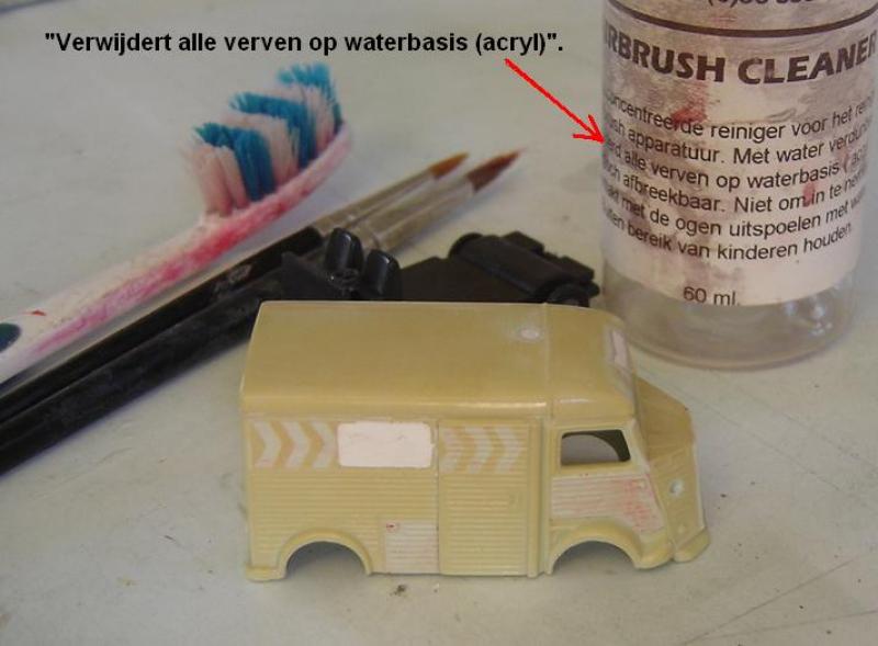

Ik was vergeten dat ik nog een beetje van dat spul in huis had. Het was niet genoeg om het model in te dompelen (misschien maar goed ook), maar dat was ook helemaal niet nodig. Met een penseel de verf ingesmeerd en deze begon direct te smelten. Daarna met de tandenborstel afborstelen, en weg rode verf!
Mannen, bedankt!
Nu is het flesje leeg. Nieuwe bestellen uit Almere kost extra verzendkosten en tijd. Ik kan naar Krikke in Groningen gaan, maar daar hebben ze het van Revell, ik weet niet of die hetzelfde werkt, iemand?

De revell airbrush clean werk inderdaad het zelfde, maakt kortemette met hardnekkige
verf en als je een kapje te lang laat weken gaat die het zelfde lot tegemoed, ervaring?  ja  :-X
Ik heb ook een aantal flesjes (van krikke) in huis gehad voor mijn omspuitprojecten maar
dat spul werkt prima, ook in kleine hoeveelheden,
dus het opkwasten zal bij automodellen voldoende zijn.
Gr. Robbert.

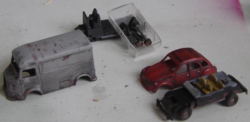

Re:Pimp my Jutenbak 1:87 Citroên H (HY).
« Reactie #12 Gepost op: 06 February 2010, 18:48:43 »

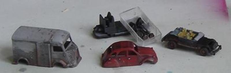

Een waarschuwining meldt dat ik misschien beter een nieuw draadje kan openen.
Maar ik geloof toch werkelijk dat mijn neus bloedt, ja hoor, ik heb een bloedneus.
De primer is aangebracht, de preshade is gedaan.
Ook een familielid bij.
Van donker naar licht, hierna komen de echte kleuren. Grijs voor de Van en bleek rood voor de Eend.
Het roest is al van vloeibare frysk voorzien, die ik na het aflakken met een pincet verwijder.
Chippen dus.
« Laatst bewerkt op: 06 February 2010, 18:58:26 door HuubvG »

HuubvG
  • Berichten: 4305
« Reactie #14 Gepost op: 06 February 2010, 23:48:04 »
Ja leuk ding, maar wel erg goed onderhouden.
