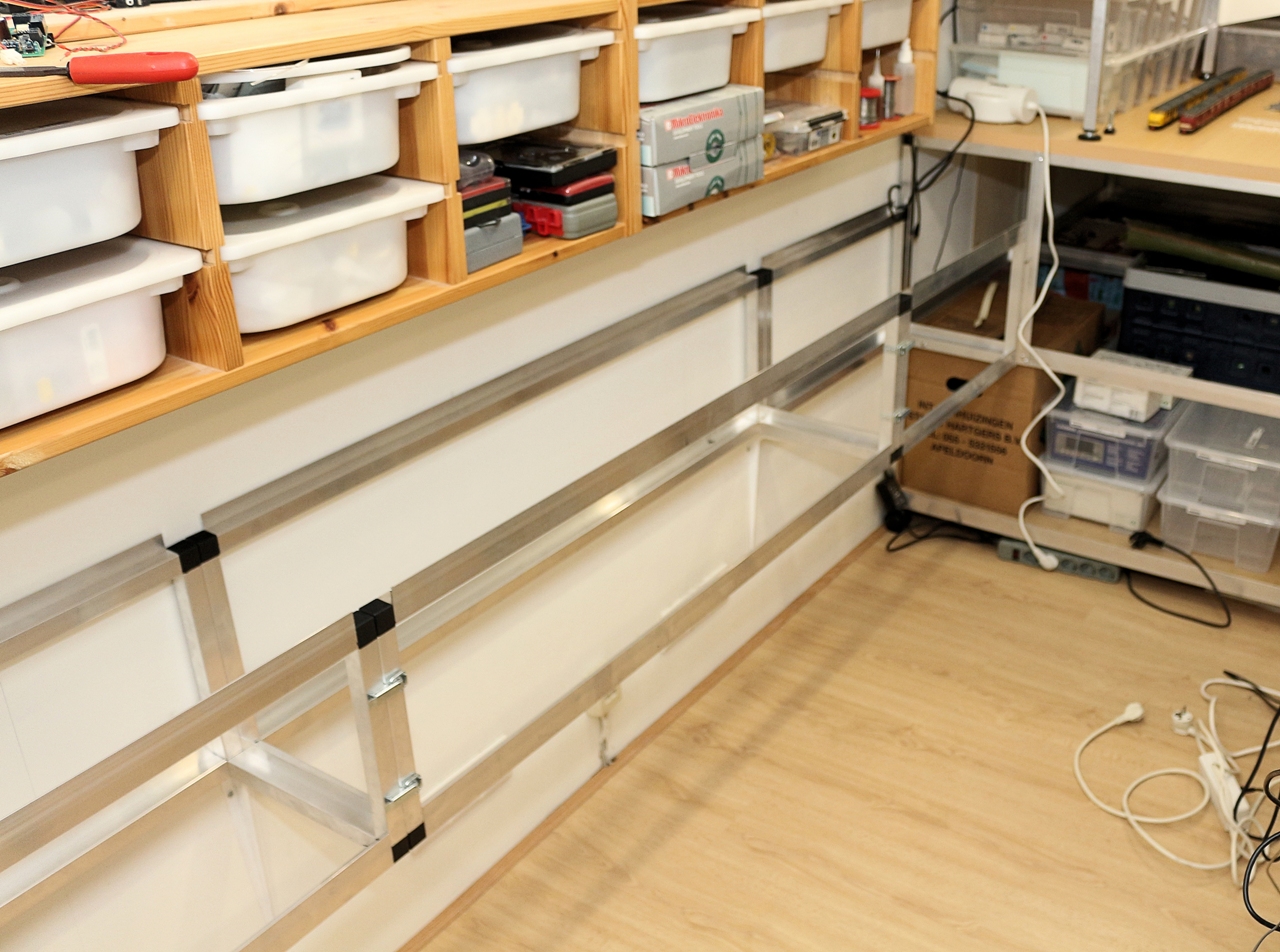

Hoi hoi,

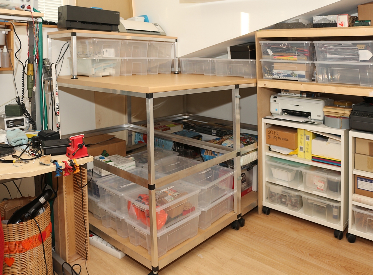

De R van bouwen is weer in de maand, een weekje vakantie gehad... en... goede zin om ook de laatste kast voor de 'andere' helix af te bouwen.
... weer uit 'HandyTube' opgebouwd. Twee rollende frames van 120x80 cm Dus demontabel. moet ook wel om e.e.a. nog te kunnen monteren
Tevens de ruimte er boven mooi gebruikt om er een werktafel van te maken. Console met wat 'CAM' apparatuur en plaats voor veel Ikea 'Samla' bakken. Werkt heel prettig
Rechts zie je nog net een inbouwkast die ik ook even in elkaar heb gemept, lastig die schuine kant...
... het gaat on de rechtse helix
... dit is de hoek van waaruit ook de foto is gemaakt.
... uit deze hoek zal niemand de helix ooit zien

Grtzz,
Karst

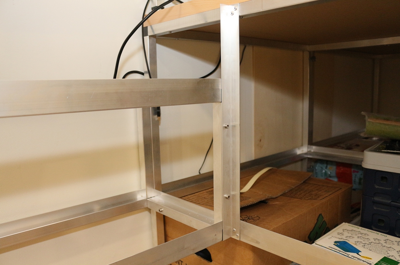

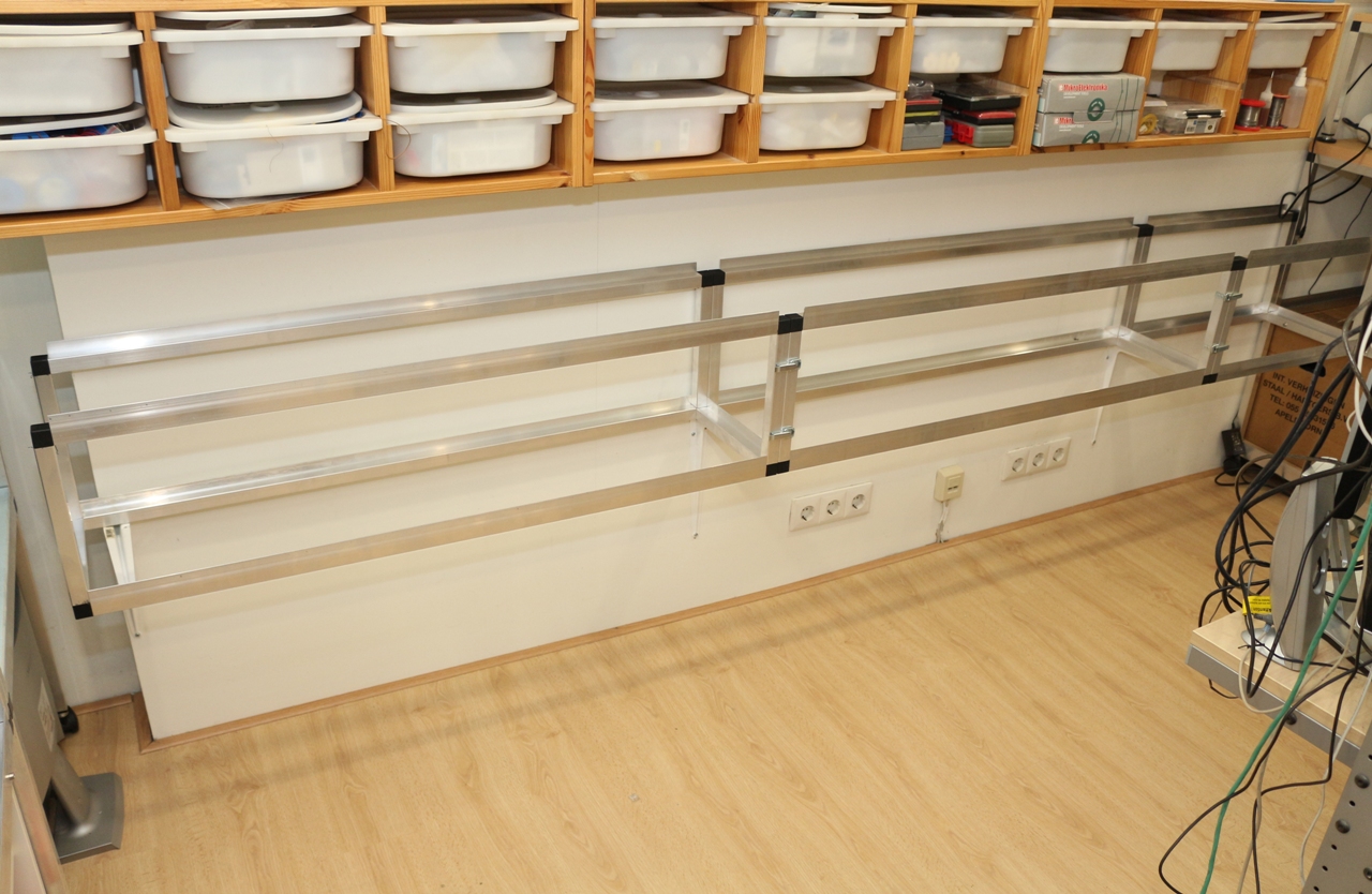

Hoi hoi,
Zo, weer een zaterdagje kunnen knutselen

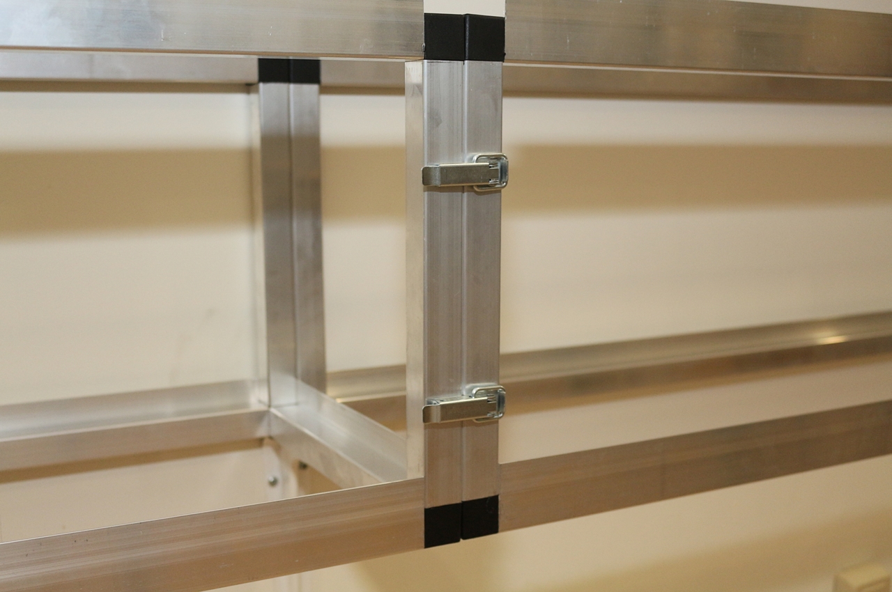

De laatste frames zijn ook klaar !!
... twee frames van 120x30cm ...
... en 1 van 60x30cm
... verbindingen had ik al eens laten zien: Kliksluitingen. Zo kan het makkelijk los als er aan de modules gewerkt moet worden, en aangetrokken zit het lekker stevig vast
... de 60x30 is met een L profiel aan de vorige keer gemaakte modules gebout ( 3x M5x30 ) de L zit aan de grote tafels met 4x 4mm popnagels.
Natuurlijk is alles weer uit 'HandyTube' opgebouwd.
Eigenlijk is er dus nu geen excuus meer om niet met de baanbouw te beginnen
Nog even wat styrodur platen scoren en dan...
Grtzz,
Karst
