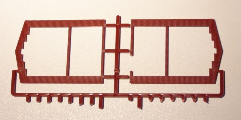

Aan de wanden heb ik twee blokjes gelijmd om de messingdraad op zijn plaats te houden. Deze blokjes zijn stukjes plastic, die ik uit een gietboompje van de bouwset heb gesneden. Voordat ik de draad bevestig, maak ik het schoon met wasbenzine en/of schuur het schoon met heel fijn schuurpapier. Zo hecht de lijm beter en wordt het solderen makkelijker. Ik heb de draden met Bisonkit gelijmd, want dit lag onder handbereik. Bij andere projecten heb ik ook wel hobbylijm gebruikt. Aangezien plastic niet geleidend is, kun je de messingdraad er zo aan bevestigen, zonder bang te hoeven zijn voor kortsluiting.
Twee muurdelen aan een gietboom.
