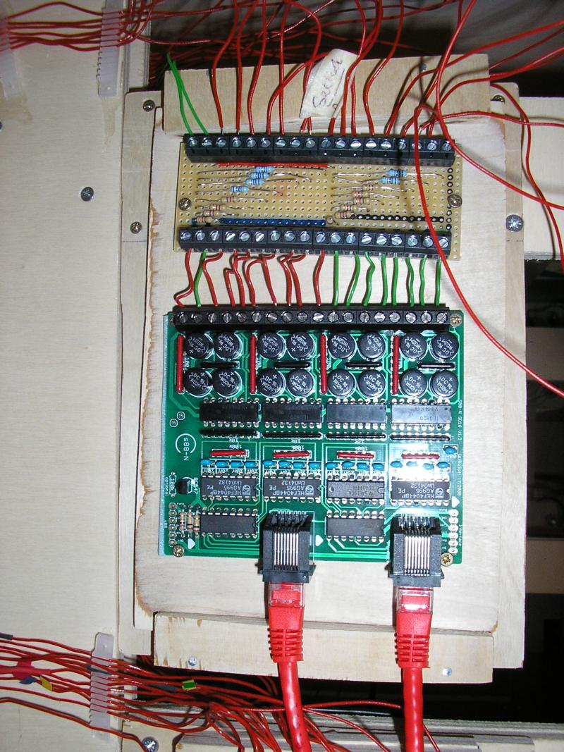

Even de waarschuwing van 30 dagen geen berichten negeren... Okee... maar weer eens een update...
In de afgelopen maanden vooral bezig geweest met de bedrading van de baan. Niet echt de meest aansprekende klus maar het moet wel goed gedaan worden. Veel draden van de baan naar de bezetmelders, draden trekken, extra gaten boren, klemmen onder de baan plakken....
Testen of de boel nog goed werkt. Alles van de baan en dan toch nog een bezetmelding op één of twee blokken. Hum.... Zijn alle onderbrekingen goed? Heb ik niet per ongeluk een paar draden omgewisseld c.q. verkeerd doorverbonden? Of is het toch het antenne-effect waar ik hier op het forum over gelezen heb?... Karst gaf het al aan in zijn draadje over zijn
demo-pendelbaan
in een aantal posts:
Theoretische uitleg antenne-effect
en
Schets met uitleg oplossing
Na het nalopen van alle mogelijke punten en controleren van de bedrading. Tot de conclusie gekomen dat ik ook tegen het "antenne-effect" ben aangelopen. Dat wordt weerstandjes aan de bezetmelder maken. Ik zag het niet zitten om de weerstandjes los aan de bezetmelder te maken. Daarom moest er een aantal printjes met weerstanden gesoldeerd worden.
Toevallig beviel de bevestiging van de bezetmelders onder de baan ook niet helemaal. Dat maar ook meteen aangepakt. Even de schuur in gedoken en een houder voor het plankje met de bezetmelder en de weerstanden-print gemaakt. Het plankje met de bezetmelder kan nu erin en uitgeschoven worden. De houder wordt onder de baan geschroefd. In beeld ziet dat er nu zo uit:
De materialen en de eerste houder in elkaar gezet naast elkaar:
De prints boven elkaar op het plankje. De prints worden op een ondervloer-isolatie op het plankje geschroefd.
Zoals het onder de baan hangt met alle draden weer aangesloten:
Na de ombouw was het effect weg. De gehele baan leeg een geen bezetmeldingen meer. Met de weerstandjes ertussen reageert de bezetmelders ook minder op het aanraken van de rails, dat gaf ook namelijk een bezetmelding. Ik denk dat ik de wisseldecoders ook op deze manier ga bevestigen, nog maar eens over nadenken of ik dat echt ga doen...
Nu kan ik weer rustig verder met het verder bekabelen van de baan. Het gaat niet snel en het einde is nog niet in zicht. En ik denk dat ik nog wel even bezig ben met dit tempo
Het moet gewoon goed gebeuren, anders blijf ik er in de toekomst last van houden.
Groeten Ronald.
