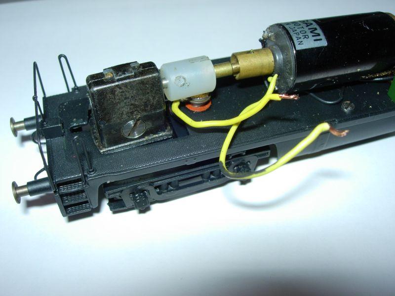

Mijn exemplaar loopt prima als ik de stroom direct op het motortje aansluit, maar hij stottert op de rails. Schoonmaken van de wielen helpt wel iets, maar is toch niet de kern van het probleem. Mijn model neemt alleen van de niet geïsoleerde wielen stroom af. Eens kijken of er extra stroomafnemertjes kunnen worden geplaatst.
Het is best bijzonder. Ieder draaistel inclusief tandwielkast is dus elektrisch met een stroomafnamepool verbonden. Het draaipunt zit geïsoleerd in het chassis gemonteerd. Maar de tandwielkast kan vrijelijk tegen het chassis bewegen. Ik begrijp niet goed hoe dat elektrisch geïsoleerd blijft. Alleen de verf? Of is die tandwielkast van een niet goed geleidend metaal gemaakt, als dat tenminste bestaat?

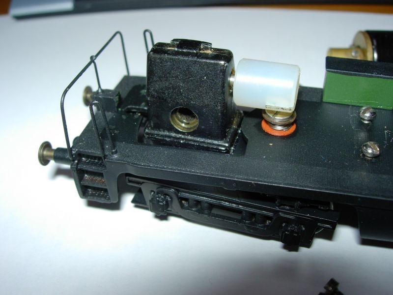

Het stotteren komt misschien juist doordat als de 2000 op de rails staat er toch af en toe kortsluiting ontstaat. Ik denk dat de beste oplossing is in een van de draaistellen de wielen om te draaien, zodat het hele chassis aan dezelfde pool hangt als dat al gebeurd. En op de andere 4 wielen een stroomafnemer plaatsen.
De bedoeling van de draaistellen zoals Philotrain het wil is dat ze verschillend gepoold zijn en nooit met het chassis (tegelijkertijd) in aanraking kunnen komen. De draaistelophanging in het frame is via nylon ringen geisoleerd en ook de cardan heeft zo te zien een nylon koppeling. Bovendien heeft de Mashima 2 geisoleerde contacten en de as van de motor is met geen pool verbonden.
De 2400 en de 1500 van Philotrain hebben gelijksoortige constructies.
De stalen rijtuigen van Philotrain hebben ook vaak metalen draaistellen (6 deurs D, ovaalramer, C12c), waar ook eenzijdig gepoolde wielassen in zitten. Als je die in verkeerde volgorde op de baan zet, maken die via de buffers ook prachtige kortsluiting.

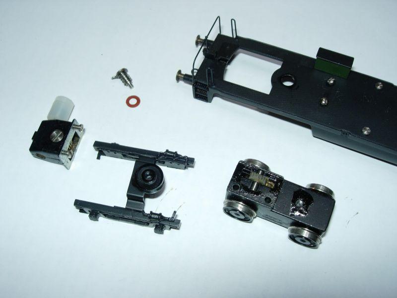

Dat betekent dat je de draaistellen los heb gehad Arjen. Ik zit nu te kijken en wil best wat proberen, maar het zou toch wel prettig zijn als je nog weet hoe de draaistellen te verwijderen.
Ik ben zo ver.
Ik kan het boutje waarom het draaistel draait pas losdraaien als die kunststof koppeling weg is. Het grote boutje op het draaistel al weggehaald en dat zou nu open moeten kunnen. En toen?
AB 7216
  • Berichten: 1656
    • Dwangrail.nl
Re:Hoe gaat de Philotrain 600/2000 open?
« Reactie #21 Gepost op: 11 June 2011, 09:12:11 »
Hoi Henk,

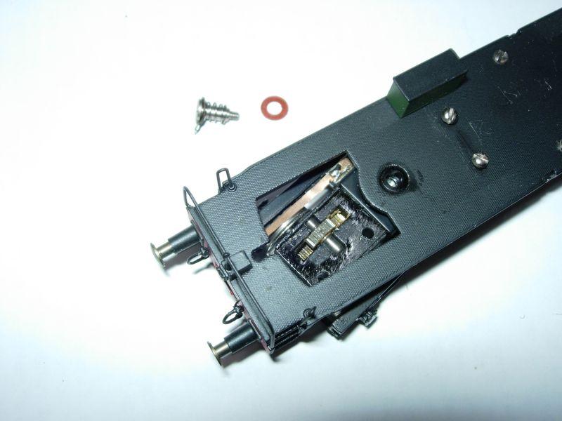

Aan de onderzijde van het draaistel zitten 2 kleine schroefjes, heeeel diep verzonken.
daar zit de bovenzijde van het draaistel aan vast.
Groeten Arjen

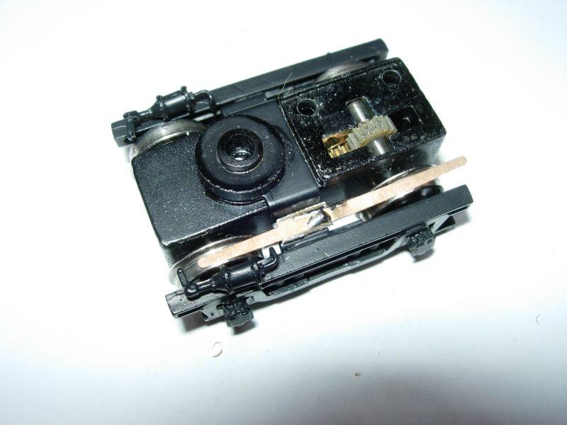

Bedankt. Het is een leuk ding om uit elkaar te halen. Voor de liefhebbers.
Cardankoppeling links en draaistel rechts kunnen na het losdraaien van nog veel meer boutjes nog verder uit elkaar. Misschien doe ik dat ook wel om de olie te vervangen door vet.
Het is in ieder geval goed te doen om extra stroomafname aan het draaistel te plaatsen.

Stukje van een Roco stroomafnemer op een stukje printplaat solderen en het geheel op de draaistelbekleding plakken. Blijft het stroomafnemertje met bekleding en al afneembaar.

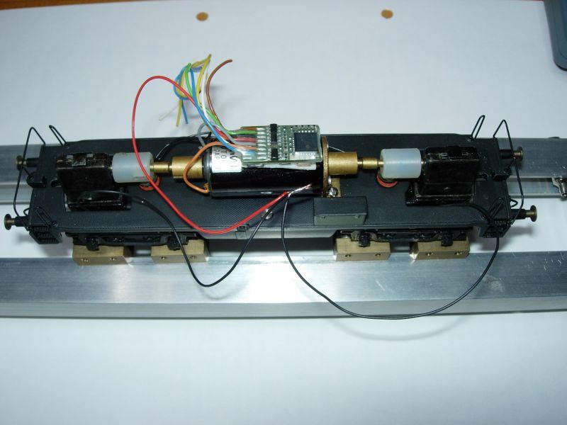

Zo, helemaal schoongemaakt, met extra stroomafame (wieltjes bij één draaistel inderdaad omgedraaid Yvo) en een goede decoder, eindelijk een vlot rijdende 2000.
Nog nieuwe verlichting inbouwen.
Bedankt voor alle tips heren.
