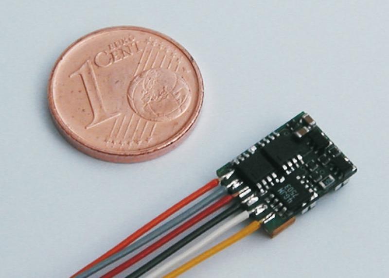

Hey Speedie,
Zat er af fabriek een plug aan je decoder? Dan is het een N025-P.
Zo te zien op de foto:
zitten er aan je decoder de volgende draadkleuren:
- Geel
- Wit
- Zwart
- Rood
- Grijs
- Oranje
Mag ik aannemen dat je de motor hebt geïsoleerd? Citaat uit de handleiding:
"Before installing the decoder you have to completely insulate the motor, which means
there should not be any electrical connection between motor and wheel pick-up. Don’t
forget which motor terminals were connected with the right or left wheel pick-up
Omdat je zelf al zei: "De verlichting zit inderdaad aan 1 zijde met de massa van de lock zelf", vermoed ik dat hjet isoleren van je motor het probleem zal oplossen.
Verder moet je in de handleiding  bij 3.4 punt 6 tweede aandachtspuntje goed lezen.
Succes,
Gerard
