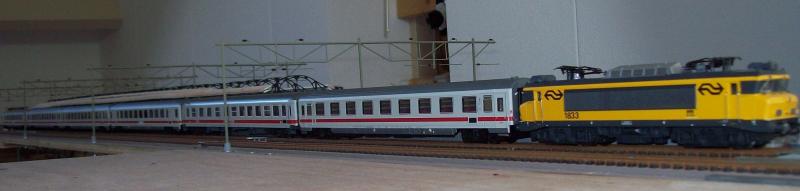

Vanochtend de Berlijntrein eens neergezet.
Een stam van 6 bakken is het maximale wat ik kwijt kan....
De volgorde is als volgt :
Avmz 1e kl. ( ACME ), ARkimbz Bsitro, (Roco ), Bpmbz 2e kl. ( ACME ) , Bpmdz Fietsenrijtuig ( ACME )
en 2x Bpmz 2e kl. ( ACME )
Nog niet helemaal compleet volgens het voorbeeld....
Met de 1833 ervoor is het een fraaie stam
Foto is daarentegen is wat minder....

De berlijntrein in deze samenstelling blijft er gaaf uit zien.
Kun je ook iets vertellen over de overkapping waar de stam voor staat?
Dat ziet er ook wel interessant uit eigenlijk.

Mooie treincompositie ferry! Welke ARkimbz van Roco heb je gebruikt? (artikelnummer) 45858?
En hebben deze nou fabrieksaf al interieurverlichting?

@ Romar
Een tikkie terug in dit topic komt het voorbij.
De spanten van de overkapping van Hilversum heb ik als voorbeeld genomen.
http://forum.beneluxspoor.net/index.php/topic,22157.180.html
@Brs
Voor dit rijtuig heb ik de Roco 64304 genomen. Deze is idd met standaard verlichting.

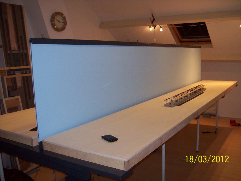

Het zat eraan te komen, het volgende gaat gebeuren ( eigenlijk ben ik al bezig )
Hilverdaal wordt gesloopt. Een aantal stukjes zullen bewaard worden om op de nieuwe baan teruggeplaatst te worden.
De overwegingen waren :
- te groot als geheel. Weer een bevestiging dat grote banen vaak niet afkomen
- hoewel opgebouwd uit segmenten, waren ook die te groot, te zwaar dus onhandelbaar....
- interesse in spoor 0
Ik wil kleiner gaan bouwen, meer op de details en zelfbouw. Grote rijlengtes hoeft niet.
De ruimte die ik heb is een kamer van 630 x 370 cm. De bedoeling is zowel H0 als 0 baan
De modules voor H0 worden 60x120 cm en voor spoor nul 80x120 maximaal. Opgebouwd uit berken multiplex en roofmate.
Het moet licht en handelbaar blijven. Dat is wel de les die ik heb geleerd.
Voor beide schalen komen er 3 modules van dit formaat die met de "ruggen" tegen elkaar aanstaan in het midden van de lengterichting van de kamer. Om te beginnen dus een lengte van 360 cm voor beide schalen
Zo kan er in de toekomst langs de wanden rondom een smalle baan gebouwd worden om "rond "te kunnen mocht ik dat willen. Het deel langs de wanden zal dan maximaal 30 cm breed worden.
H0 langs de ene kant, 0 langs de andere kant.
Voor mij wordt het "minder is meer " Mede door verschillende voorbeelden op het forum, pendel baan van Karst, Raamsdonk, Berkelbruecke, Buitenlust, Dachboden, enz . is deze beslissing genomen. Zo blijft het overzichtelijk.
Ook de eventuele mogelijkheid om ermee "buiten te kunnen spelen " speelt een kleine rol mee.
Hilverdaal zal blijven als naam voor het H0 gebeuren, voor het spoor nul plan zal ik een apart bouwdraadje maken om het overzichtelijk te houden.

Told you so
Gr. Remco.

Fijn dat je eindelijk verstandig word
vrgr Steef

Altijd jammer als een baan [deels] afgebroken wordt. Maarja, inzichten veranderen, en het moet natuurlijk wel een hobby blijven; je moet er plezier in blijven houden.
Van wat ik gezien heb, twijfel ik er niet aan dat het nieuwe zeer fraai zal worden. Ik blijf dit draadje dan ook zeer zeker met belangstelling volgen.

Ik vind het inderdaad erg jammer dat hij afgebroken word

Noemen ze dat niet voortschrijdende inzichten?
Succes!

Het slopen is ( op 1 stukkie na ) achter de rug...
En het begin van het nieuwe Hilverdaal in H0 ( en ook de spoor nul baan ) is klaar na een beetje DhZen dit weekend
De kamer is in de lengterichting in tweeen gedeeld, 3 module bakken van 120 x 60 cm voor H0.
Het begin is er weer
Duurt een week voordat ik verder kan vanwege werk in Munchen komende week
