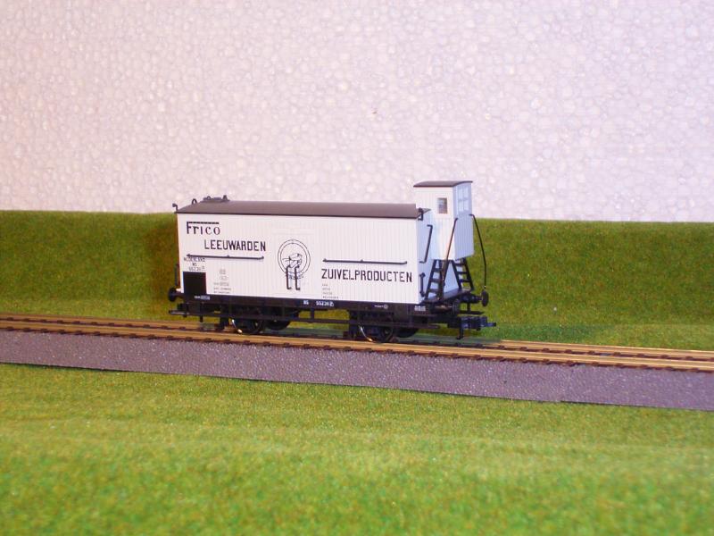

Ik ben de oranjeboombierwagen van Philotrain aan het bouwen.
Nu heb ik een paar vraagjes.
Tot welk jaar reden deze wagens bij de ns?
En Bij de kit zitten korte sluitseinijzers....maar als het model in jaren 50 reed dan moeten er toch lange op???

Hoi Dennis,
Tot wanneer ze hebben gereden, weet ik niet.
Over de sluitseinijzers:
Hier
vind je een foto van zo'n bierwagen. Andere brouwerij, zelfde type. Zoals je ziet, had deze in 1950 korte sluitseinijzers. Is dus niet verkeerd.

Leuk detail is de dicht getimmerde remwagen, eens kijken of ik daar wat mee kan....
Ben nu bezig om het dak op de wagenbak te solderen.
Wat een crime is dat... de wagen bak is nog niet haaks.
Waardoor er best veel spanning op staat.
Is hier nog een handige tip voor?
Grts,
Dennis
TonM
Berichten: 2635
Re: BNLS-Werkspoor - Philotrain Oranjeboom bierwagen
20 September 2009, 16:32:00 »
Dennis,
Je kan het als volgt proberen:
- Eerst het onderstel in elkaar zetten
- Wagenbak op het onderstel schroeven (goed haaks) en dan de bak in die positie fixeren door de hoeknaden te solderen. (Wel oppassen dat je de bak niet aan het onderstel vastsoldeert).
- Aan de binnenkant van het dak de randen vertinnen, evenals de bovenranden van de bak.
- Dak in de juiste positie op de bak leggen en met een hete bout en vloeimiddel (met een weerstandssoldeerapparaat gaat natuurlijk veel beter) de vertinde oppervlakken aan elkaar laten smelten.
- Daarna kan je de bak losschoeven en evt. vanuit de binnenzijde nog extra solderen. Dat laatste is waarschijnlijk niet eens nodig.
Succes,
Ton
18 January 2010, 22:16:33 »
Deze wagen is inmiddels bijna af.
Alle tranfers zijn geplaatst en hij gaat deze week in de banke lak.
Daarna nog even de handgrepen en ijzers zwart maken en dan is hij bijna af.
Ik zeg bijna omdat ik nog loop te dubben over de remkast.
Zat er vroeger uberhaupt glas in de remcabines??
Of zat er zo`n laag geschoold volk in dat ze het best koud mochten hebben?(zo dachten ze vroeger vaak wel)
Grts,
Dennis
Berichten: 1555
18 January 2010, 22:24:48 »
Tuurlijk zat daar glas in. Gaat prima met cristal clear. Die ramen werden natuurlijk niet erg goed schoongemaakt, dus dat gaat goed met dat spul. Maar waarom eerst blanke lak, en daarna zwart maken van details. Ik doe altijd blanke lak als laatste. Daarna pas glas overigens..
De remhuizen werden na ca. 1935 niet meer gebruikt. Toen was het meeste voorzien van remmen, of in ieder geval een doorgaande remleiding, en waren de remmers in de remhuisjes niet meer nodig.
Edwin
stig
Berichten: 10080
18 January 2010, 22:25:28 »
http://www.hetutrechtsarchief.nl/collectie/beeldmateriaal/fotografische_documenten/1910-1920/157417
Ja dus.
Dennis
19 January 2010, 22:03:15 »
Edwin,
De reden dat ik eerst blanke lak doe is puur uit veiligheid.
Ik moet een aantal grepen/ijzers zwart maken, en op de hoeken zitten ook wat tranfers.
Dit wil ik eigenlijk even afplakken, maar door een onbeschermde transfer gaat dat niet.
Stig,
Dank voor het bewijs.
Ik kan er dus mooi wat raampjes in zettenmet CC.
Grts
