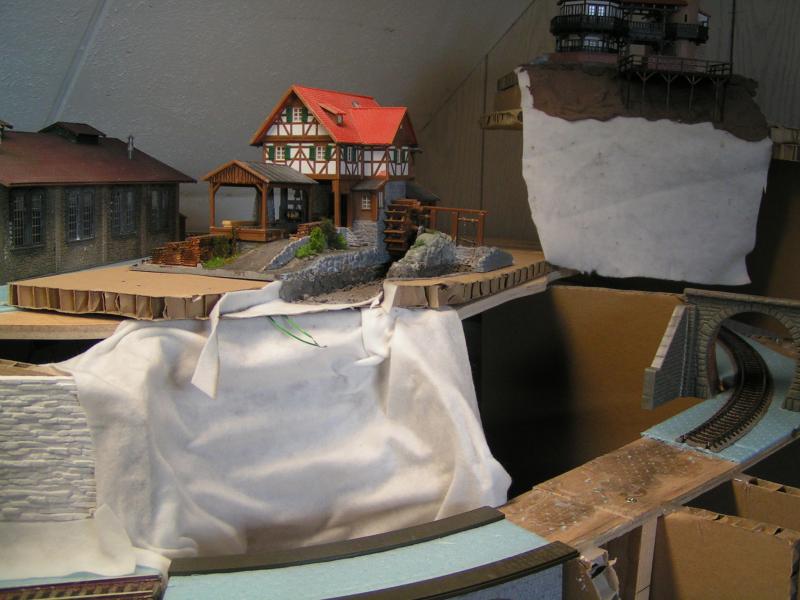

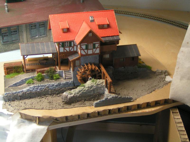

Eerst maar even bezig geweest met de bovenloop van de rivier.
Echt veel staan is er nog niet bij, laat staan om even onder de baan te duiken om daar verder te gaan

Dat is wel een heeeel mooi gebouw met watermolen, Arthur. Model van Vollmer?

Hoi Ruud,
Nee, het is geen Vollmer maar Faller 130229

Vergis ik me dus totaal! Dit model van Faller was me nog nooit opgevallen. Echt schitterend, maar je moet er wel de ruimte voor hebben en die heb jij, zo te zien. Ik ben heel benieuwd hoe het eruit komt te zien als je dit helemaal hebt ingebouwd. Hopelijk laat je heup die bouwactiviteiten inmiddels toe.

s een hele mooie molen
ik heb deze en nog een van dacht volmer
zal eens proberen fotos neer te zetten
ik twijvel welke op mn uitbreiding komt

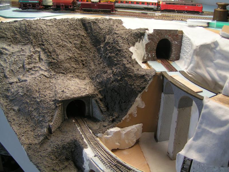

Nou vanmorgen te horen gekregen dat mijn gebroken heup volledig belastbaar is en er op de foto's goed uitziet.
Zijn toch aardig stukje titanium wat er in geschroefd en wat al niet meer uitgeholt is.
Morgen gelukkig weer een paar uurtjes gaan beginnen met werken.
Gisteren en vandaag weer wat rots "getamponeerd". Het op kleur brengen e.d. komt pas in een later stadium.

Mee eens. Wat heb je eigenlijk gebruikt?

Ziet er uit als modelbouwdoek: een beetje dik, wollig spul dat makkelijk met gipsachtig materiaal te bestrijken is. Ik heb dat spul hier en daar ook gebruikt naar volle tevredenheid.

Jan,
Ruud heeft gelijk het is een soort fleece deken die zich makkeljk laat plooien (Conrad 210742).
Ook heb ik hier gedeeltes met fijn gaas en gips gebruikt.
Het grijze wat je ziet is van Noch, in deze kleur noemen ze het Rots gips. Nu niet een keer met plamuur mesjes erop gezet maar een idee uit de EJ gevolgd, met een dikkere schilderskwast getamponeerd.

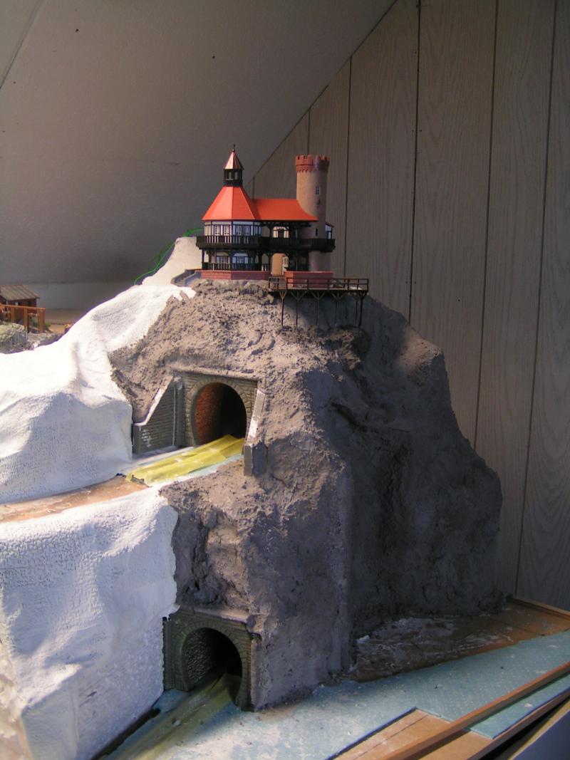

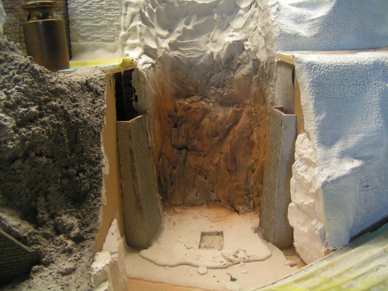

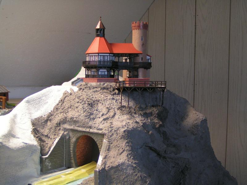

Het voordeel van een afspraak met twee 18 jarige dat je om 10:00 naar de rommelmarkt in Blaricum wilt, je van te voren weet dat het toch later wordt.
Dus we gipsen wat af.
Iets hogerop
En het begin van de Wasserfalle.
In het echt is de oker kleur minder fel. Ik moet dit eerst wel afmaken anders kan de brug niet geplaatst worden.
De benedenloop van de beek moet nog gestalte krijgen, om nog maar te zwijgen over de bovenloop achter het restaurant/uitzicht toren.
Arthur
