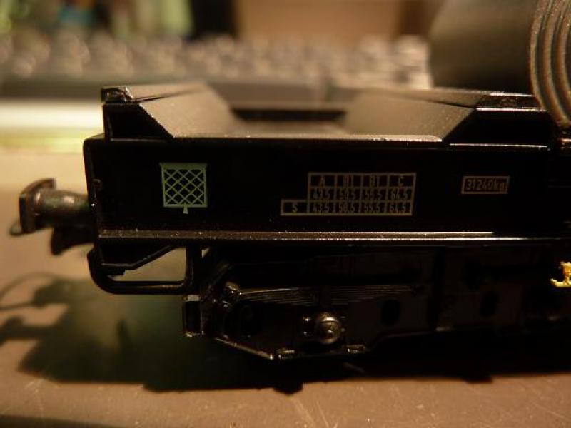

Hebben jullie ook last van regelmatig ontsporen van deze staalrolwagens?
Ik weet mijn bogen zullen vast te krap zijn hier en daar, maar als een lange Habiillns er goed door kan vind ik dat de veel kortere Sahmms niet mag ontsporen.
De uitvoering van Roco en Trix hebben er minder problemen mee.
Nu weet ik dat de 3 assigge draaistellen niet van korte bogen houden.
Ik heb nu de oplossing; er zit een beugeltje bij het ene draaistel wat net bij grote uitslag van het draaistel in de weg zit.
Een klein beetje schuinwegsnijden aan de binnenkant is de oplossing.
Een andere aanpassing heb ik gerealiseerd door van de middelste as de wielen c.a. 0,4 mm naar binnen te persen, zodoende heeft het draaistel in bogen wat meer ruimte. Het mag niet te veel zijn anders heb je op wissels weer problemen maar mijn 5 wagens rijden nu ongestoord hun rondjes, eerst werd ik zelf gestoord van het ontsporen.
Tis maar een tip.
groet, Albert.
Albert Bas
Berichten: 812
Re:Slechte rijeigenschappen Liliput Sahmms en Sahs
08 September 2009, 19:40:21 »
Het beugeltje kan er ook gewoon af, ik kan ze op het voorbeeld nl nergens vinden.
Het is ook maar een los aangelijmd kunsstof beugeltje.
