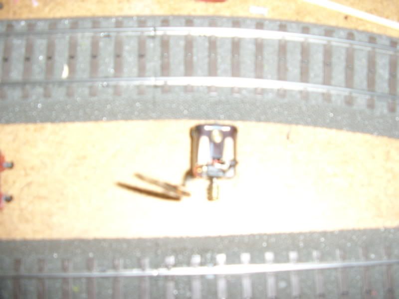

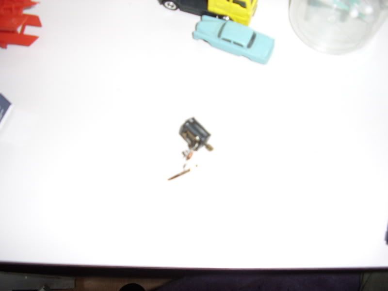

Een vrij simpele vrij met een vrij simpel antwoord:
Kan ik deze motor gewoon, zonder enige nadelige consequenties, in een terpentinebadje smijten? ;D Kan deze daarna ook gewoon vetvrij worden gemaakt met een ammoniakbadje? ;)

De vraag die dan bij mij rijst is: Waarom zou je?
Alleen waar de as gelagerd is heeft het zin om te ontvetten (en daarna smeren natuurlijk). Bij het anker met de wikkelingen en de collector gewoon het ergste vuil eraf vegen met een niet te zacht droog kwastje en rijden met die hap.

Hoi peppi,
Gebruik maar wasbenzine. Dit lost het lagervet en het (vettige) koolstof goed op. Trouwens, smijten raadt ik je af. Laat deze 10 minuten er in liggen. Af en toe een beetje aan het asje draaien en met een klein kwastje de koolborstels/collector oppoetsen. Daarna goed laten drogen en opnieuw een druppeltje olie. in de lagers. Enne........ niet roken, geen open vuur etc. Succes
