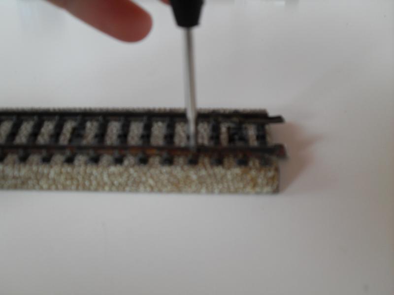

hallo iedereen ik heb laatst voor mijn
modelbaan oer nederlandse gemaakt
ivm dat artitec te duur vindt
(sommige foto zijn niet echt scherp)
hieronder een verslagje van de bouw.

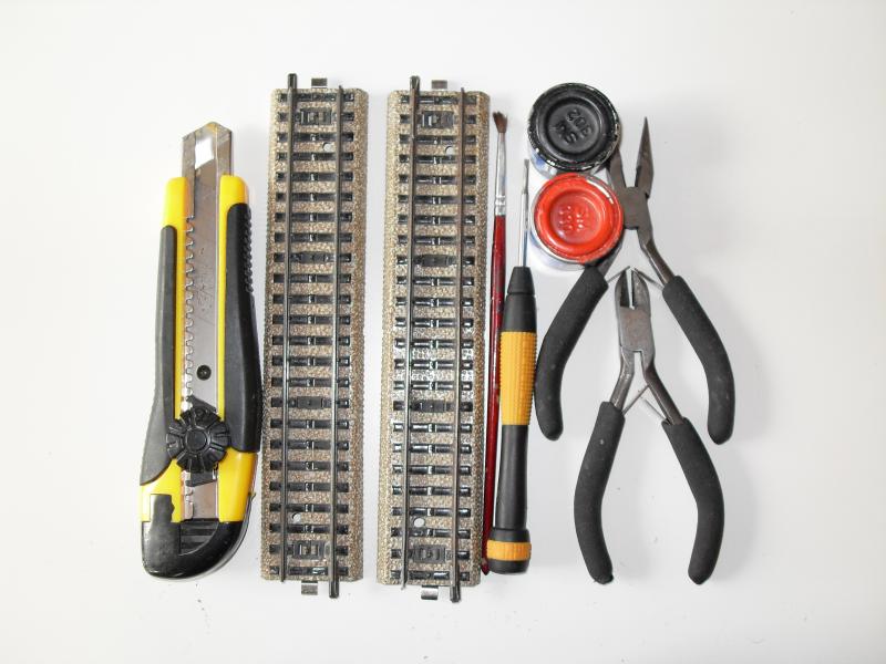

benodigdheden
1:revell 330 en 5
2:stanleymes (schrijf ik het zo goed)
3:kniptangetje
4:knijptangetje
5:alleslijm
6:balsahout 1 mm dik
7:kleine schroevendraaier

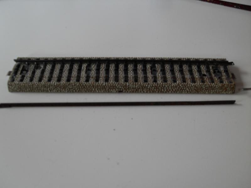

buig eerst voorzichtig de lipjes die de rails op zijn plek houden om.
als het goed is kun je de rails er dan zo uit pakken (met een rukje)
doe als nodig dit bij allebij de kanten.

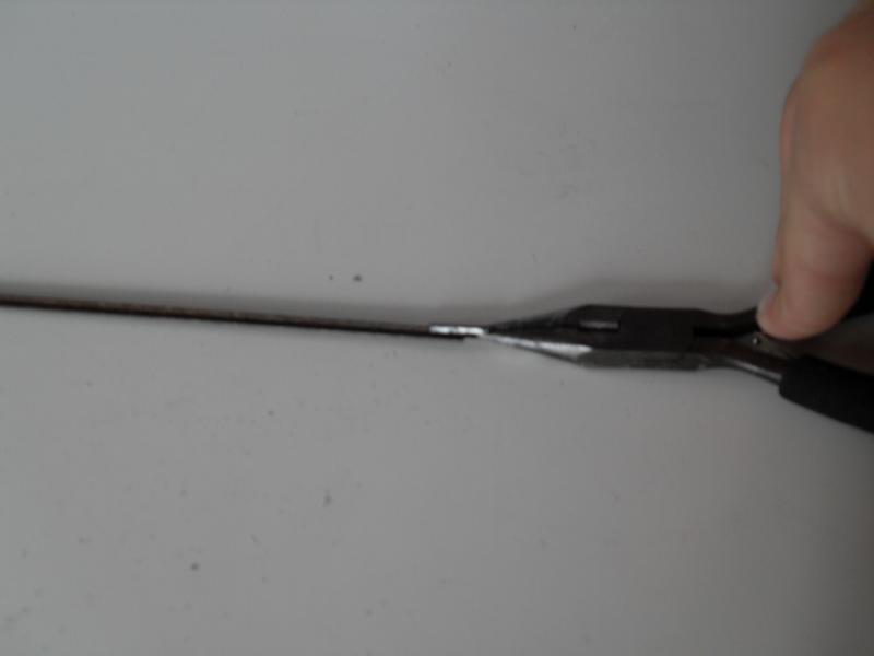

trek dan met het knijptangetje het raillasje eraf.

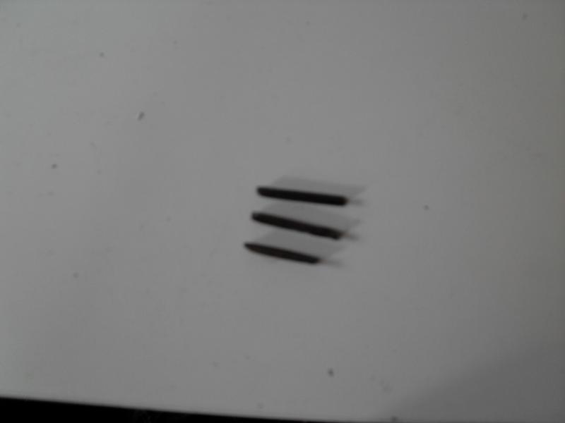

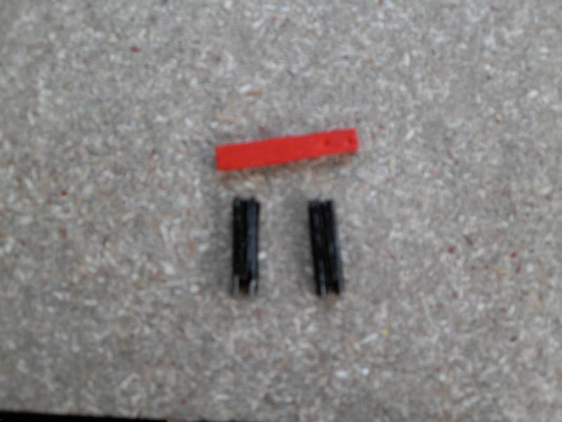

knip dan van de spoorstaaf 4 stukjes van 1,5 cm af en 2 van 1,2 cm af.
(hang af van de hoogte van de spoortaaf zelf)

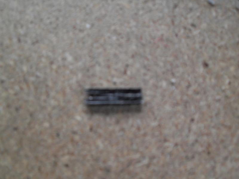

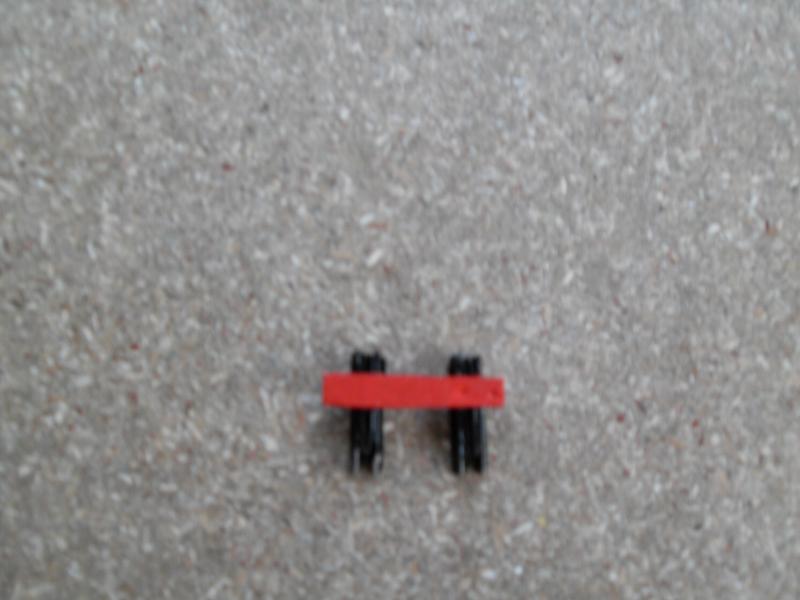

lijm dan een lang stukje aan een kort naast elkaar niet op elkaar
en lijm daar dan weer een lang stuk naast. 2x

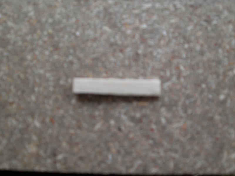

snij dan een stuk je van 0,5 bij 2,5 uit het balsa hout en verf dat ik
gebruik revell 330 maar je kan ook een andere rode verf nemen.
verf dan de staanders zwart.
als het goed is heb je dan dit.
lijm dan de bufferbalk op de staanders en geef hem of haar zus of zo dit of dat enz enz

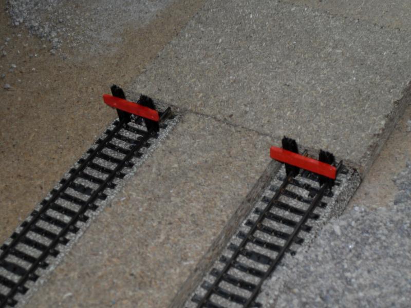

zie hier onder een paar plaatjes van het resultaat en nog een andere versie van
een nederlands stootblok.
het eindresultaat van de 1ste variant
morgen zet ik de 2de variant er wel op.
mvg mark
PS: dat wordt de goederenoverslag ben ik mee bezig
