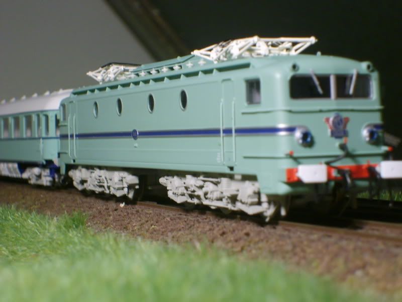

Zo, naar ruim 3 jaar, toch maar begonnen met pimpen van de 1302.
Ik vind de loc, in aflevering van electrotren niets uitzien. Dus heb ik ze aangepast, zo dat ze lekker naast de 1160 van Roco mag staan. De disusie over de juiste kleur ken ik wel, maar ik heb eerlijk geen zin in alles overspuiten. Dus gaat de 1302 nieuwe dak en draaistel kleur bekommen. Bij deze ook al de assen zonder ASBs ingebouwed in gespoten en de binnenkant angepasst.
en naaturlijk de lelijke pantho aangepasst: (kan ik gelijk een uitleeg over de montage van mijn schuitjes geven)
IMG_0013 von Gouda in H0
Het sleepstuk met de Proxxon eraf geslepen met de diamand schijf, tot de grond plaat te zien is:
IMG_0015 von Gouda in H0
Het nieuwe sleepstuk erop gesolderd en klaar is de pantho....
IMG_0016 von Gouda in H0
De panthos nog gespoten in zilver kleur en alles weer in elkaar gezet:
IMG_0019 von Gouda in H0
en met de 1160 van Roco (nog met foute schuitjes):
IMG_0018 von Gouda in H0
Groet
Bernd
OBB bezoekje: 2008

Heel fraai geworden Bernd; welke kleur(en) grijs heb je gebruikt voor de draaistellen en het dak zodat het bij de Roco 1100 paste?

Mooi! Maar het is de 1150 ernaast toch? De 1160 is berlijns blauw afgeleverd. ;)
Grtz!

stephan, had je het dak van de 1300 ook opnieuw gespoten? Ik heb nu ook een 1302 in huis, en ze is best lelijk met de draaistellen en de panthos in het turkooise, daarom zou ik sowieso aan beginnen...
Groet
Bernd
Hoeps, ik zie nu je vraag pas  :-[.
Ik heb het dak turquoise gelaten omdat ik geen foto's van een wit dak ben tegengekomen.
Het witte of lichtgrijze dak bij jou is wel mooier maar of dat volgens de werkelijkheid is betwijfel ik.
Verder heb ik de lampringen donkerblauw en de handgrepen turquoise gemaakt.
Stephan.

Hi Bernd,
Je pimping ziet er inderdaad wel fraai uit, het is alleen niet conform de werkelijkheid. Het witte dak van de NS 1100 model van Roco zoals dat destijds is uitgeleverd berust op een misverstand in de specs zoals die destijds zijn aangeleverd. Het wit had betrekking op  de binnenkant (!) van de loc en de dakopbouw, maar een enthousiaste Oostenrijkse Roco medewerker heeft waarschijnlijk iets omgedraaid, zodat de kleur van de binnenkant naar buiten kwam... Derhalve niet kloppend (maar wel mooi en leuk natuurlijk) en met die nieuwe sleepstukken op de nu zilvergrijze panto's smoelt het sowieso al veel beter  :D :D :D

Idd Tedo, het is de 1150...
Als je naar de 1122 uit het Spoorwegmuseum kijkt, dat was de ostenrijker niet zo fout op de weg  ???
Ik heb hier nog een knippsel uit een 1200 video, waar je ook een licht grijs dak op een 1200 kunt zien. Dus zo raar zou het niet zijn.
Vandaag nog de 1150 voorzien van nieuwe schuitjes...
Groet
