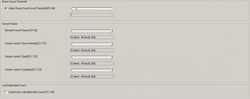

Ik heb begrepen dat de verschillende geluiden in verschillende banken staan en dat ik het volume per bank kan regelen. Nu is het zo dat ik niet weet hoe de specifieke geluiden genoemd zijn. Als ik in het menu sounds kijk zijn er veel meer geluiden dan ik kan oproepen. mss zijn die gemixt tot 1 geluid?
Als ik het algemene motor geluid opzet met F1 dan gaat dat veel te luid, ik kan de andere geluiden amper horen. Ik heb gezocht om alleen F1 stiller te zetten, maar ik heb nog niks gevonden. Het zal het beste zijn om maandag nieuwe inkt te halen en de manual eens uit te printen.

Lokprogrammer 2.7.5 laat erg veel volume regellingen toe.
Er zijn 3 groepen waar je t volume voor kunt regellen.
Daarnaast is t mogelijk het algemene volume te temperen.
Zelf t aanzwellen van t geluid als de motor meer werk moet verrichten kan worden getemperd.
Bij t samen stellen van geluidsproject kun je ook elk individueel volume temperen.
Keuze genoeg lijkt mij.
Houdt daarnaast rekening met dat de Esu decoders 4 kanalen heeft en in theorie slechts 4 geluiden tegelijkertijd kan laten horen.

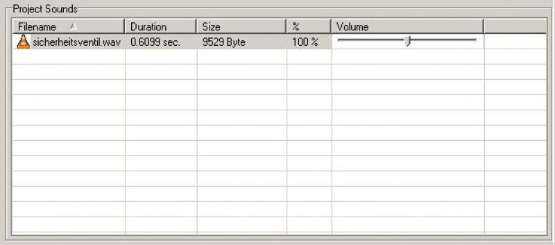

na enkele uren gezocht en ontdekt heb ik weer wat vragen waar ik niet uit kom. In elk project zitten wav's, maar waar vind ik die terug op mijn hd? Ik heb mijn c: helemaal gescand op die wav's, maar die staan er gewoon niet op. En als ik de decoder uitlees, en ik kijk naar de functie toewijzing, dan staan F2 en F3 niet aangevinkt en toch zit daar telkens een geluidsfunctie achter....Ik begrijp er niets van......Ik heb een 2e monitor aangesleept om de pdf te lezen maar ik vind niks terug van mijn probleem.
Wie zou wat licht in de duisternis kunnen brengen.?
