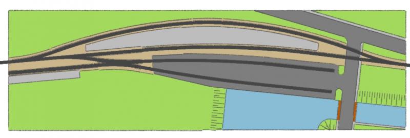

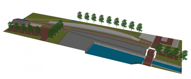

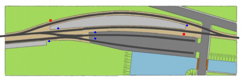

Zo na een hoop verschillende ontwerpen gemaakt te hebben met allemaal verschillende lengtes. Heb ik nu eindelijk een leuk en klein ontwerpje voor een modulebaantje waarvan 2 modulebakken van 100x60cm het zichtbare gedeelte vormen en aan beide kanten komt een uithaalspoortje van 90cm.
Ontwerp

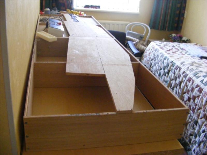

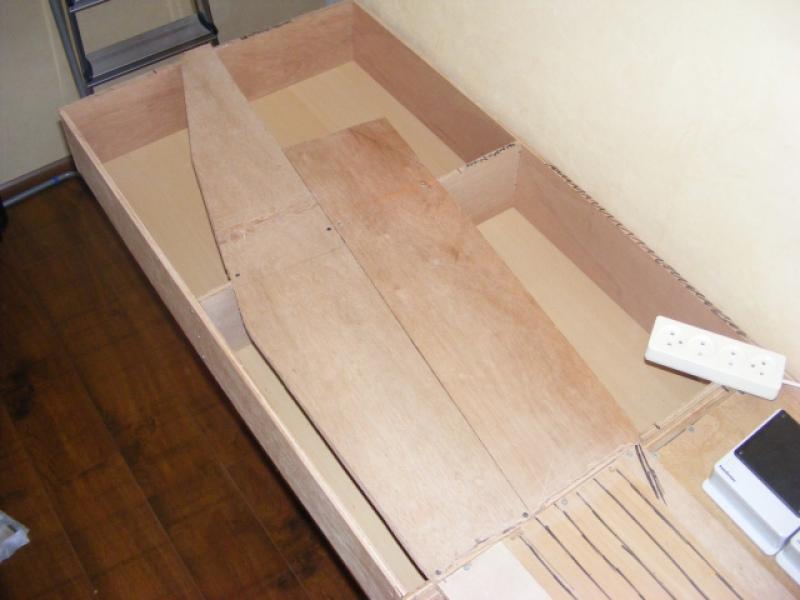

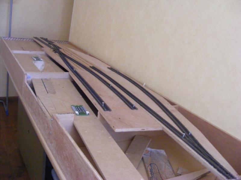

Bouw van de modulebakken
Zo dat was het voor nu, binnenkort volgt er weer een update,

Heeft iemand ook een idee welke seinen ik precies waar moet plaatsen??? Ben er wel mee bezig geweest maar kwam er niet helemaal uit. Ik dacht zelf aan dwergseinen voor de kopspoortjes en 2x 2 hoofdseinen voor de sporen langs het perron.
Matthijs
Yuri v L
Berichten: 321
Re:Modulebaantje Zandhoek West
26 August 2009, 23:15:38 »
Voor de plaatsing van de seinen heb je meerdere mogelijkheden.
Voor de stationssporen zou ik kiezen voor een vaste rijrichting per spoor. Dit betekend dat je uit kunt met 2 hoofdseinen (voor de normale rijrichting) en 2 dwergseinen voor het geval dat de sporen tegen de normale rijrichting in worden bereden.
In iedergeval moeten de seinen voor de wissels staan die zij beveiligen. Dus 1 sein zal voor de aansluiting van de kopsporen moeten staan.
Aan de rechterzijde zullen de seinen voor de overweg moeten staan, ivm de overwegbeveiliging
Voor de kopsporen zou ik kiezen voor 1 dwergsein om de aansluiting met het hoofdspoor te beveiligen. Zover ik weet is dit ook gebruikelijk, maar ik laat mij graag verbeteren als dit niet klopt.

Seinindeling
Heb even in paint een indeling gemaakt, klopt hij zo??
Waarbij de rode vierkantjes de hoofdseinen zijn en de blauwe rondjes de dwergseinen.
Matthijs
26 August 2009, 23:32:36 »
Leuk ontwerp Matthijs. Ik ga dit draadje volgen!
spoorzeven
Berichten: 5678
26 August 2009, 23:41:35 »
Bij het sporenplan: het probleem is dat zeker de NS / Prorail nooit iets op een dergelijke manier zou aanleggen / handhaven. Er zal altijd naar een manier worden gezocht de - op zich correcte plaatsing door Matthijs - van seinen te vereenvoudigen door het sporenplan zo simpel mogelijk te houden, ook uit seintechnisch oogpunt. In dit geval betekent het een meer secundaire aftakking van de goederensporen, mogelijk zelfs eenvoudigweg gedekt door één dwergsein en een 'knipperbord'.
Groet, Frank

Tuurlijk houd ik iedereen op de hoogte,
Vandaag bezig geweest met het gedeelte waar het water komt voor het haventje. De ruwbouw van deze module is ook al bijna voltooid. Morgen met een boodschappenlijstje naar Houten toe voor de rails
Verder volgend weekend kijken voor kurk als bedding bij de bouwmarkt.
Morgen komen er ook weer foto's van de bouw.
Matthijs

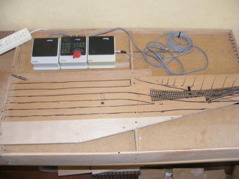

29 August 2009, 22:27:30 »

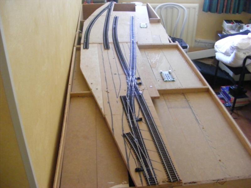

Daarstraks een begin gemaakt met het globaal neerleggen van de rails om te kijken hoe het plan er in het echt uit zou zien:
Vind het persoonlijk er erg geslaagd uitzien
