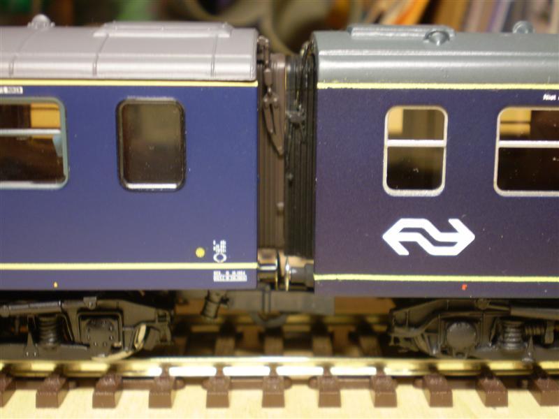

Dave: om je misschien nog iets te helpen:
Groet, Frank

Spoorzeven,
Dit plaatje overtuigt me nog meer van het feit dat de onderste bies breder is dan de bovenste. Daarom heb ik voor de plan U ook gekozen voor 0,5 boven en 0,7 beneden.

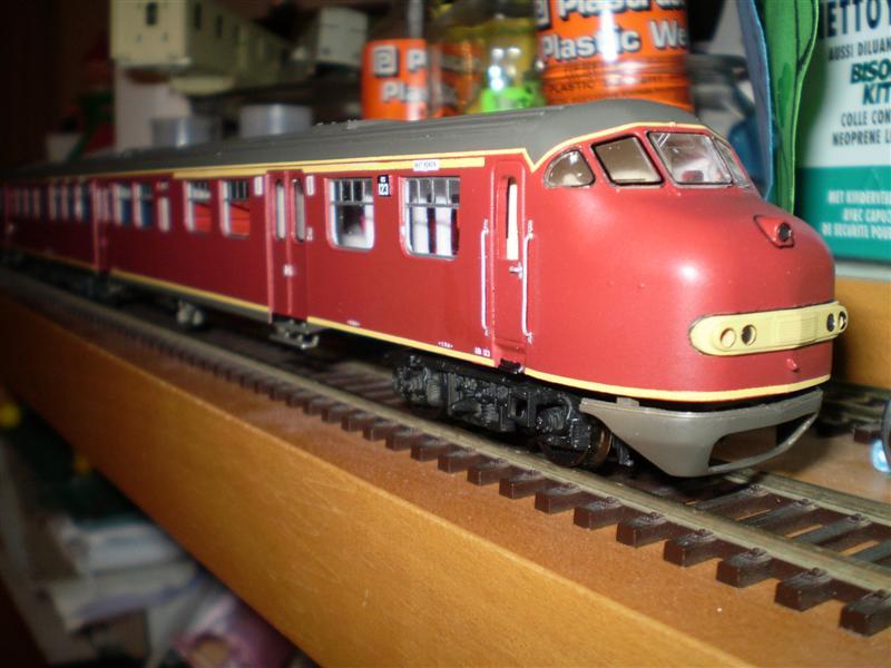

Het kan wel, maar is lastig goed recht te krijgen.
Wat kun je doen:
Eerst het model zandgeel spuiten zonder afplakken. Dan de bak afplakken over het zandgeel en het bruin van de wanden spuiten. Dan heb je nog geen bies. Vervolgens plak je boven het bruin in het zandgeel een stuk tape, waarbij je de gewenste breedte van het zandgeel vrij houdt. Tegen dat tape plak je dan een volgend stuk tape en je plakt vervolgens de hele wand af en daarna spuit je het dak. Als je dat goed evenwijdig doet, kun je dunner dan 0,5mm bies overhouden. Lastig is wel dat elk afgeplakt randje altijd, al is het microscopisch, enigzins rafelig zal zijn. Daardoor oogt de bies vaak breder.
Anderzijds nog een 0,5mm bies afgeplakt met 0,5mm tape:
Blijft altijd aan de brede kant, maar vergelijk het maar met een Artitec plan E:
Links Artitec, rechts zelfgespoten MK modelbouw.
Ivo

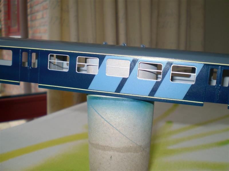

Zo een kleine update.
helaas niet tevreden over de bovenste sierstreep.
Hij is te breed, maar ik ga hem zo laten. Ik had toch maar een halve mm afgeplakt. ::)
maar weer een ervaring rijker. Nog even wachten tot mijn glasvezelpotlood binnenkomt en dan kunnen we hem nog een beetje bijwerken.
Model was een geel/rode, was gevallen op de grond en ik heb hem voor weinig kunnen kopen. Alleen op de cabine ramen wachten we nog.

Dave,
Even een controlevraag: weet je echt zeker dat je 0,5mm tape hebt gebruikt voor het afplakken? Als ik jouw foto vergroot, krijg ik de indruk dat dit een bies van 1mm is. Het hoort nmm echt smaller te worden met 0,5mm tape.
Ik heb overigens bewondering voor Lokpaint: zelf 0,3mm tape snijden vind ik heel knap. Dat snijden lukt wel, dat doe ik zelf ook, maar om te beweren dat ik dan echt 0,3mm heb vind ik knap.

Ivo,
Ik heb er speciaal een snijmat voor gekocht met afmetingen op. ;)
Tja verkeerd gesneden zeker, ik ben aan een bril toe. ;D
Boven de cabine is het zeker te dik maar daar loopt het zo rond af naar binnen en waar plak je dan af. Misschien met het grijs nog eens er over heen.

@ Ivo en Dave,
Zoals Bart al aangaf, hoef je helemaal geen strips van 0.3 te snijden in dit geval. Gewoon een breed stuk tape over bruin en geel plakken ( tape overlapt geel voor 0.3mm ;) ), en dan het grijs er op blazen ;)
De strip aan de onderkant is veel moeilijker, maar die heb je al goed zo te zien  (y)
En Dave, op dezelfde manier doe je dat op de koppen. Wel de tape even netjes aandrukken/aanwrijven met een cocktailprikker !

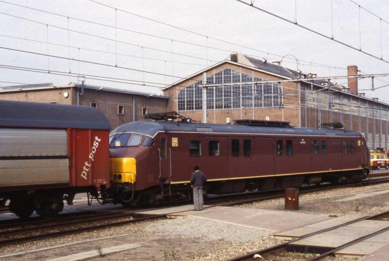

Benieuwd of je de ramen in de cabinedeur ook nog gaat uitvijlen. Een bruine mP met kleine raampjes is er tenslotte nimmer geweest.
Ze hadden toen net als de oude Plan V's nog lange raampjes in de deuren. Zie ook de 1:1 foto in dit draadje en http://www.feijenoordsemeesters.nl/Motorpost2.jpg
