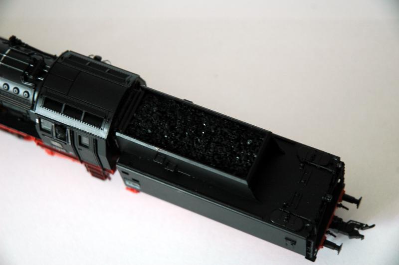

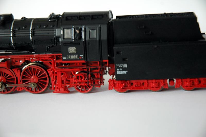

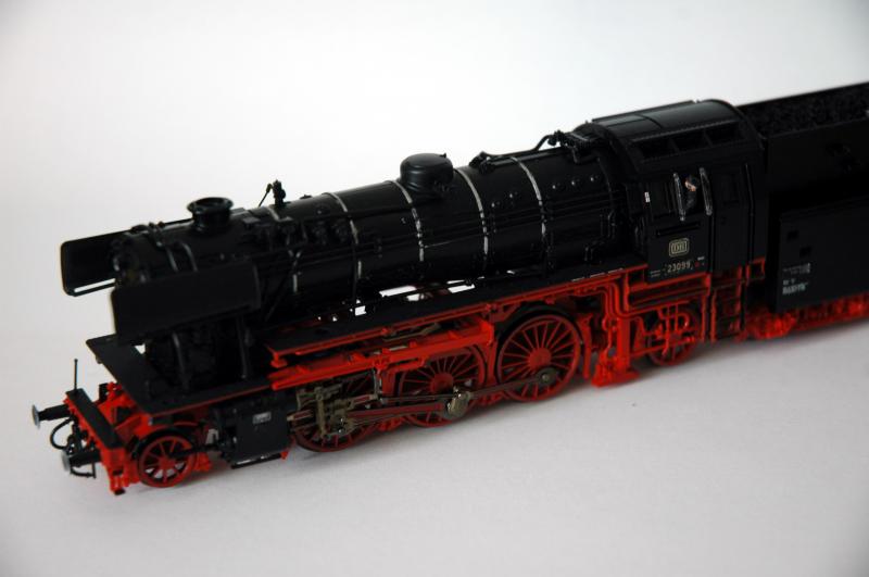

Mijn aanpassingen aan het Roco model van de 23 099:
1. ketelringen aangebracht met zilverkleurige verf;
2. rangeersein wordt getoond bij F3 door de CV-waarden 159 en 162 op waarde 3 (Licht voor én achter) te zetten;
3. lelijke plastic kolen inzet verwijderd en vervangen door een plaatje styreen. Dit zwart schilderen en opvullen met echte H0-kolen. Kolen liggen nu echt in de tender.
4. de opening tussen loc en tender was bij deze deelserie 23'ers al voorzien van buisbalgen. Deze zijn in H0 gemaakt van krimpkous volgens de methode die hier wordt      uitgelegd: http://www.friesemodelbaanclub.nl/index.php?page=Buisbalgen[/li][/list]
Nu zie je er niet meer tussen door. Simpel en doeltreffend.
Als decoder is een Lokpilot 3.0 van ESU in de tender aangebracht.
Roken kan 'ie ook, op F1. Daartoe moet een jumpertje worden omgestoken op de printplaat in het frame van de loc. De tekening van Roco geeft daarbij overigens foute informatie. Slechts door de jumper het achterste contact met het contact linksvoor te verbinden, kun je de rookgenerator met F1 schakelen.
Als laatste zal de loc nog een lichte airbrush-behandeling moeten ondergaan en dan is ze klaar voor de dienst.

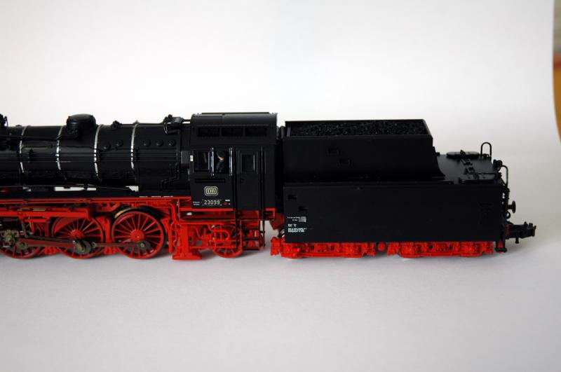

Heren, (en dames),
En dan een eerste plaatje van een Matrix BR23 in dit draadje.
Deze is sinds vorig week (vrijdag) aan mijn verzameling toegeovoegd. De onderstaande foto is de derde die met een nieuwe camera maak.
Als de heren nog meer plaatjes willen dan hoor ik het wel.
Jan-Peter
PS
Voor Chris zal ik er nog een haaks maken.
