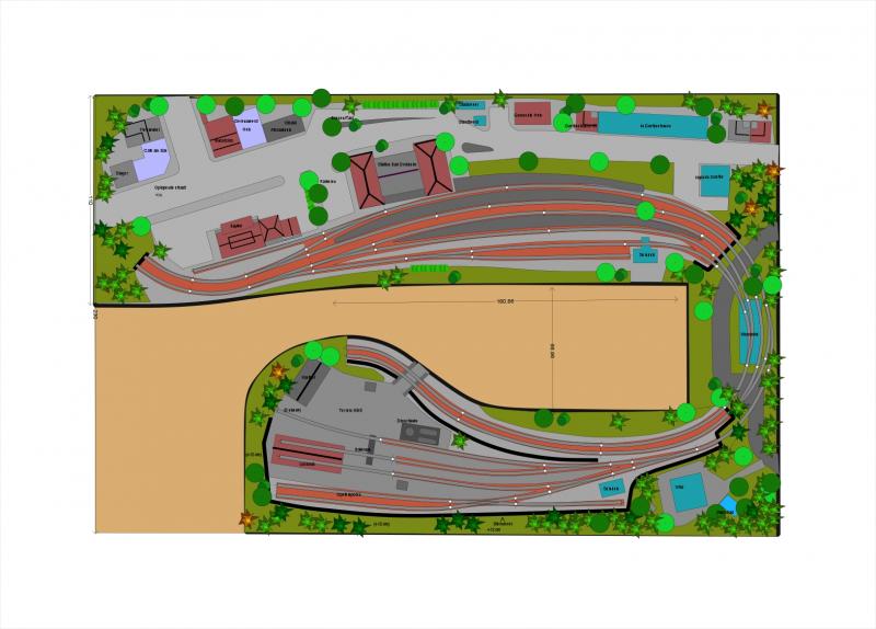

Bad Durkheim - (Baanplan H0)
« Gepost op: 11 August 2009, 14:25:53 »
Hallo heb een tijdje geleden deze baanplan ( https://forum.beneluxspoor.net/index.php/topic,19550.0.html ) laten zien., maar wegens omstandigheden is daar niks van gekomen en ook de zolderruimte is niet meer vrij.
Maar niet getreurd heb toch nog een kamertje kunnen bemachtigen  ;D  Om toch in de komende maanden een simpel baantje bouwen maar volgens mij wel wat variatie geeft.
Allereerst het wordt:
Schaal: 1:87 H0
Tijdperk: III - IV
Thema: Duits met een SBB en misschien NS
Besturing: Multimaus
Spoor: Rocoline zonder bedding
De Treinenkamer heeft de volgende afmetingen van 360 x 230 cm
Ik wou de besturing simpel houden daar ik totaal geen electrisch aangelegd persoon ben.
Zoals je misschien in het baanontwerp ziet, bestaat het uit 2 gescheiden stroomkringen, dus voor allebei (stroomkringen) een Multimaus. In het zichtbare gedeelte maak ik wel gebruik van slanke wissels.
De wissels wou ik ga bedienen via ondervloerse aandrijvingen, en gewoon via schakelkastjes, dat hoeft voor mij niet digitaal.De wissels in het schaduwstation worden  gewone aandrijvingen, ook door middel van schakelkastjes.
Het is een doorgangsstation waar ik toch een loc met minimaal 4 ruituigen kwijt kan.  Met wat ruimte voor wat goederen/opstelspoortje. Via de rechterkant op het smalle gedeelte (ivm met schuin dak en raam om toch open te zetten) komen we in een verborgen gedeelte waarbij de sporen van 5 naar 3 gaan door middel van boogwissels, waar van er 2 gewoon doorgaan als hoofdspoor , en als spoor naar de locloods. Daar vertakt het spoor in 2 opstelsporen, 2 voor de locloods en 1 laad/los spoortje. Ook is de scenery ingetekend.
Tips en suggesties altijd welkom
Groetjes DB628

« Reactie #1 Gepost op: 11 August 2009, 14:53:59 »
He is maar wat je een simpel baantje vindt.  8)
Ik vindt het voor de beperkte ruimte best een aaridg baanplan waar denk ik voldoende variatie geboden wordt qua rij en rangeer mogelijkheden.
Uit je verhaal maak ik op dat je gewoon handmatig wilt rijden aangezein de wissels met de hand bediend gaan worden. Veel treinen zullen er dus niet tegelijk rijden.
Waarom dan twee stroomkringen. Ik denk dat je met een booster wel uit komt. Wil je toch wat extra capaciteit achter de hand hebben dan kan je natuurlijk ook twee boosters gebruiken. Die hebben niet allebeid een eigen Multimaus. Eentje is voldoende en is verbonden met beide boosters die elk een eigen sectie voeden. De Multimaus is een centrale en daar kan je er geen twee van tegelijk gebruiken ook al bedienen ze beiden een eigen deel. Dat gaat problemen geven bij de sectieovergang.
Twee kapiteins op een schip dat gaat niet goed.  ;D
Met je multimaus bedien je de hele baan al dan niet in delen verdeeld.
Gr.
Eric
Gr.
Eric

« Reactie #2 Gepost op: 11 August 2009, 15:25:19 »

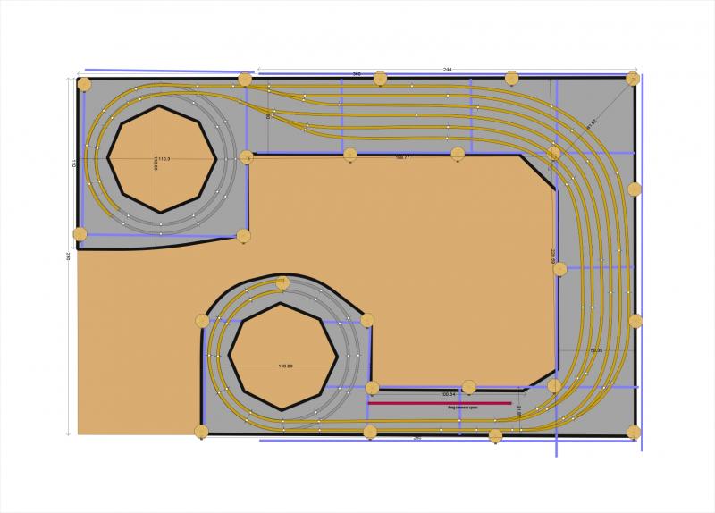

Bert, is het baanplan en de ruimte op schaal getekend ? De kamer is 2.30 mtr breed. Het schaduwstation heeft aan beide einden een spiraal. Als je ook treinen met 4 rijtuigen wilt laten rijden, is het aan te raden R4/R3 bogen te gebruiken. De spiralen hebben dan een diameter van globaal 1.10 mtr. Dat zou dus betekenen dat je nog net een tussenruimte van 10 cm hebt om te lopen. Dat lijkt me wat krap.
Sander

Re: "Bad Durkheim" (Baanplan H0)
« Reactie #3 Gepost op: 11 August 2009, 15:48:20 »
Als ik het goed heb moet ik "gescheiden rijbanen" in de meest letterlijke zin opvatten.  Je kunt dus nooit met een trein van de binnenbaan naar de buitenbaan, of een trein de andere kant op laten rijden (moet dan altijd over verkeerd spoor).
Als dat de bedoeling is, dus om alleen maar diverse treinen achter elkaar aan te laten rijden, en om als je van trein wil wisselen deze met de hand op een ander spoor te zetten, dan is het een mooi plan. Maar in mijn ogen dus wel enigszins saai voor het rijden en ronduit zeer beperkt in rijmogelijkheden.
Er zit geen keerlus in, dus omdat je digitaal rijdt:  waarom niet een paar overgangswissels om van de binnenbaan naar de buitenbaan te komen en andersom  ???
Dan blijft je besturing even simpel voor een niet elektrisch aangedreven  ;D persoon, terwijl je veel meer rijmogelijkheden hebt.
Maar misschien wil je dat niet.
Maarten.
« Reactie #4 Gepost op: 11 August 2009, 15:50:51 »
Voor Remunj: Met 1 Multimaus kun je toch ongeveer 3 Treinen laten rijden? (1 in het schaduwstation, 1 onderweg en 1 op het station) Dus met 2 Multimausen 6 lijkt me.  Maar als je het schematisch kunt neerzetten in paint ofzo, dan snap ik het misschien beter wat je bedoelt.  iig bedankt voor de tips
Voor santerdam: Allbei is op schaal zowel het baanplan als de ruimte. Ontworpen met Anyrail. Volgens Anyrail is er nog een ruimte van ongeveer 20 cm op het smalste stuk (de spiralen liggen niet tegen mekaar aan), en ja de bogen zijn R3 en R4. Ik weet dat het krap is, maar het is niet anders
« Laatst bewerkt op: 11 August 2009, 15:56:26 door BR628 »

« Reactie #5 Gepost op: 11 August 2009, 15:55:52 »
Voor maarten van der burgt:
Je hebt het goed, wat betreft de "gescheiden rijbanen"  maar als je kunt aangegeven waar ik misschien overgangswissels kan plaatsen, zal ik kijken wat ik er mee kan doen. Maar gaat dat niet ten koste van de stationsporen, die korter worden? ivm met slanke wissels.
