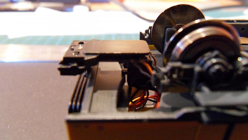

Ik was gisteravond aan het proefrijden met o.a de NS Koploper van Marklin aangestuurd door
Koploper van PaHaSoft. Nadat de NS koploper keurig op het spoor in het kopstation tot stilstand
kwam, ging zowel de stuurstand/sluitseinen als wel de binnenverlichting spontaan uit.
Op de rijopdracht vanuit Koploper werd niet meer gereageerd, door de overige treinen trouwens wel.
Vervolgens geprobeerd via mijn IB het treinstel op het Motorola adres 42 aan te roepen doch zonder
resultaat. Vervolgens gehele treinstel op mijn programmeerspoor gezet om het stel opnieuw
te programmeren. E.a. volgens dit draadje
Bij deze stap "Zet de IB in de programmeer modus: [mode], [4], [menu] (je hoort een relais klik)"
zou ik dus mijn IB moeten horen klikken? Alleen dit gebeurt niet, ook niet na een reset van mijn IB  ???
Het lijkt erop dat ik nu twee problemen heb: de NS Koploper en met de IB.
Gaarne hoor ik of iemand voor beiden een oplossing weet of wat ik fout doe, want met de zoekmachines
en handleidingen heb ik geen oplossing(en) kunnen vinden.
Edwin

En zit de bedrading dan wel juist aangesloten, en maakt alles dus contact, even meten zou ik zeggen.

Edwin, wat voor decoder zit er dan in de Marklin Koploper, begrijpt die decoder het DCC protocol? Ik neem aan van niet, dus zal deze ook nooit op het programmeerspoor geprogrammeerd kunnen worden. Om de Marklin MFX of FX decoders te kunnen programmeren mis een andere werkwijze nodig.

Als de trein er spontaan mee gestopt is, en alle andere doen het nog, dan is er dus een contact, cq elektrisch probleem, dat los je niet op door hem opnieuw te programmeren denk ik. Je zult dus even een multimeter moeten pakken en alle verbindingen even na moeten meten.

Ik had het treindeel waar de decoder zich bevindt reeds geopend maar schrok, voor een leek,
van de complexiteit. Ik zou niet zo gauw weten waar ik wat moet meten! Ik ben in iedergeval
nog geen losse bedrading of contacten tegengekomen.
Ik heb mijn trein gekocht op de beurs in Houten (bij Treinshop Olaerts uit het verre België)
Ik ga proberen of zij iets voor mij kunnen beteken als ik het elektrisch probleem niet kan vinden.
Bedankt,

Je kunt natuurlijk een paar simpele testen uitvoeren, één daarvan is om beide koppen te koppelen. werkt het dan niet, meten of de trein stroom afneemt. Ik denk dat je dit redelijk simpel kunt vinden. Mijn idee is dat er in één van de delen daar een probleem mee is.

Het idee om het treinstel te testen met verschillende samenstellingen bleek inderdaad de juiste
methode te zijn. Uiteindelijk bleek bij het plaatsen van het 1e klas rijtuig tussen de andere trein
delen dat de stroomvoorziening werd onderbroken. In elke andere combinatie ging het dus wel
goed en was er dus meteen spanning.
Nadere inspectie van het 1e klas rijtuig leerde dat aan éénzijde de elektrische verbindingstekker
een paar mm uit de koppelschacht stak. De verbindingstekker zit aan éénzijde fixeerd in de hals
van de koppelschacht en aan de andere zijde met twee plastic pennetjes gefixeerd in de onderplaat.
Eén van de pennetjes bleek afgebroken te zijn.
Ik heb het stekker terug geschoven in het koppelhuis en met lijm vastgezet.
Trein teruggezet op het spoor en hij reed meteen weer onder het zelfde digitale adres met motorola
instelling 'nieuw' als voor dat de problemen ontstonden. (alleen bij deze trein, de niet Marklin treinen
rijden onder DCC protocol)
