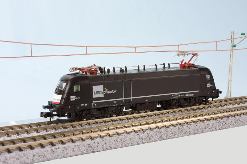

Ik weet niet of deze uitvoering van Hobbytrain H2757 Taurus MRCE Dispolok in het zwart ook der Schweiz aan doet. ???

De MRCE-Dispoloks (Tauri wel te verstaan), zoals deze zwarte kunnen niet in Zwitserland rijden (met als uitzondering de grenstrajecten). !!Zie Edit aan het einde van het bericht!!
Alleen de drie genoemde tauri, nrs ES 64 U2 100, 101 en 102 zijn geschikt. De 100 is van oorsprong een Dispolok van Siemens maar is drie maanden na ingebruikname alsnog door Hupac gekocht. Het enige wat nog herinnert aan de Dispolok tijd is het nummer. De twee andere loks zijn overigens gelijk aan Hupac geleverd in 2001. De loks worden echter pas in 2002 geschikt gemaakt voor Zwitserland. En toen bleek ook dat de Zwitserse Integra magneten stoorde met het Oostenrijkse seinsysteem. Dus daarmee verloren ze ook hun toelating in Oostenrijk.
Ze rijden alle in ongeveer deze kleurstelling (her en der verschillen de logo's). De lok op de foto klopt niet helemaal (o.a. bedrijfsnummers).
Edit: Het is verhaal ligt iets anders. MRCE Dispolok heeft zelf 5 Zwitserland geschikte Tauri (het zijn er dus in totaal 8 met de 3 van de Hupac zelf). De nummers zijn ES 64 U2 095 t/m 099, en de 098 is de enige in de getoonde zwarte kleurstelling. Om er een Zwitsersland ganger van te maken moet er een extra panto op en het nummer aangepast (de H2757 is de 026). Ook voor deze loks geldt, niet geschikt voor Oostenrijk.
