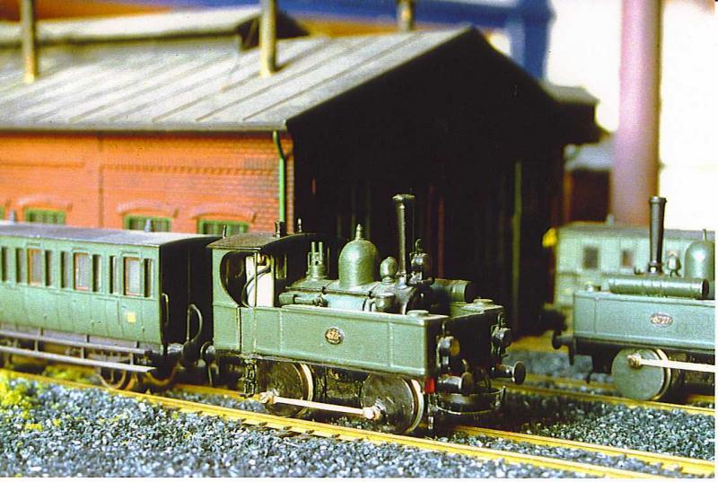

BNLS-Werkspoor - NS 6700
« Gepost op: 02 August 2009, 23:57:44 »
Kijk eens op www.sleutelspoor.nl

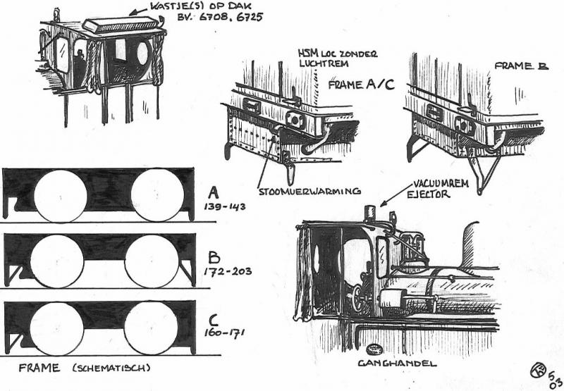

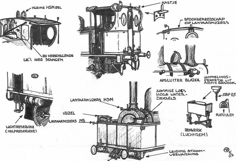

Mooie tekeningen Sobat!

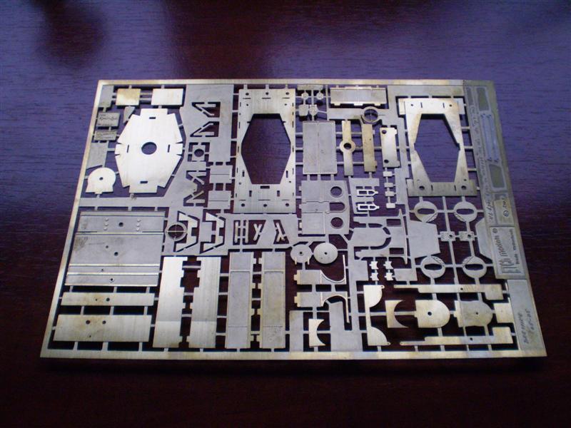

Mooi model op basis van een Anna. Dan neem ik aan dat het ook goed loopt. Bedankt voor de detailtekeningen, die kan ik nog wel eens gebruiken:
ik heb nog een etsplaat van Etchmodels, waar een BB aandrijving van GM&S onder moet:
Een aantal onderdelen zijn wel herkenbaar. Er is een beschrijving bij waarin ook wordt aangegeven welke onderdelen je allemaal nog moet aanschaffen.

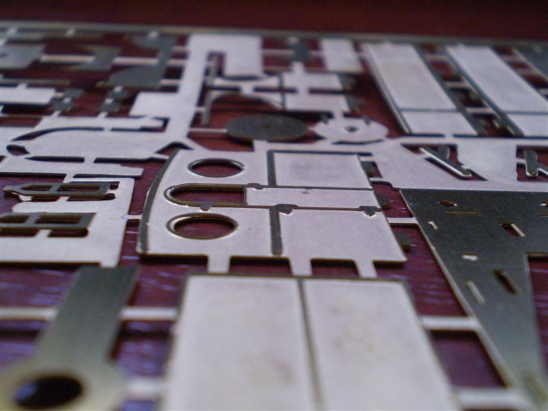

De etsplaat is niet overal even netjes en er is een echt storende fout en dat betreft de ronde ruiten in de achterkant van het machinistenhuis. Deze zitten niet op gelijke hoogte. Omdat er een rand omheen is geetst is vijlen en verplaatsen niet meteen een optie.
Het perspectief vertekent ook, maar het is in het echt ongelijk.
Toch denk ik dat er een leuke 6700 van is te maken. Er zijn ook uitstekende nummerplaten en naamborden meegeleverd.

Het is op de overzichtsfoto al te zien, dat ze ongelijk zijn. Jammer. Is er niet met Autokat getekend?
