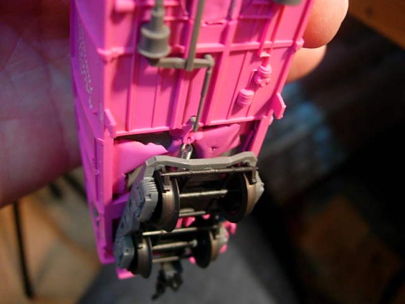

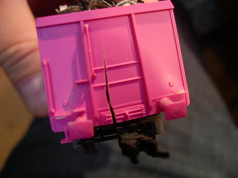

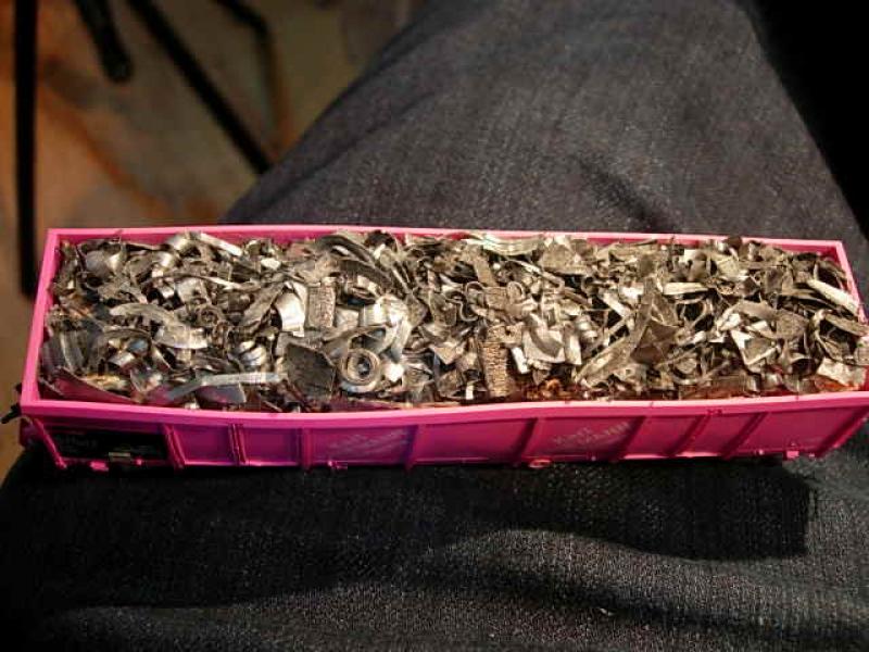

Ik had ondertussen wel gelezen dat ze een klein technisch mankement  konden vertonen maar deze 2 wagons komen nu toch echt niet meer door de technische  keuring vrees ik  >:(
Van KleinModellbahn :
2 mooie wagens  rijp voor  de sloop
Peter   :'(

tis ook een klein mankement, het metaal zet iets uit... alleen is t dan een beetje jammer dat je wagen er dan zo uit gaat zien.

ik zou toch met de fohn proberen hier iets van te maken
in het eggie zitten er ook deuken in hoor  ;D

met de groeten van....zinkpest....

Tja, maar het is ook niet de bedoeling, dat je de hele wagon volstort met schroot.
In het echt wel, maar in model maken we een een bodem van piepschuim of een blokje hout.
Voordelen hiervan:
Je hebt minder schroot nodig
Je kan het blokje er zo weer uit halen.
De wagon wordt minder zwaar.
Je lijmt het vast met houtlijm.

lol...Wat  denk je dat ik gedaan heb dan....... exact als  boven beschrerven hoor.
Het is inderdaad gewoon de metalen plaat die  uitgezet is..Was een gekend  probleem bij deze modellen...  jammer  genoeg

Metalen plaat uitgezet? Plastic gekrompen zeker?  ;)
Daar is Fleischmann anders ook beroemd door geworden...  8)  hoe ik dat weet?

Hm, wel heel erg triest gezicht. Ik heb het redelijk op tijd bij mijn Klein Modellbanh Ea(n)os-en ontdekt, de bodemplaat in een paar stukken gebroken, kleiner gemaakt en er weer ingelijmd. Gelukkig was de bak zelf nog recht en heel, dus ik zie er na het inplakken van een lading geen barst meer van ;)
Voor mijn containerdraagwagens heb ik netjes van meneer Klein nieuwe metalen dekken gekregen.
