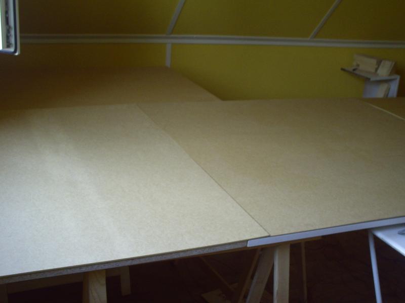

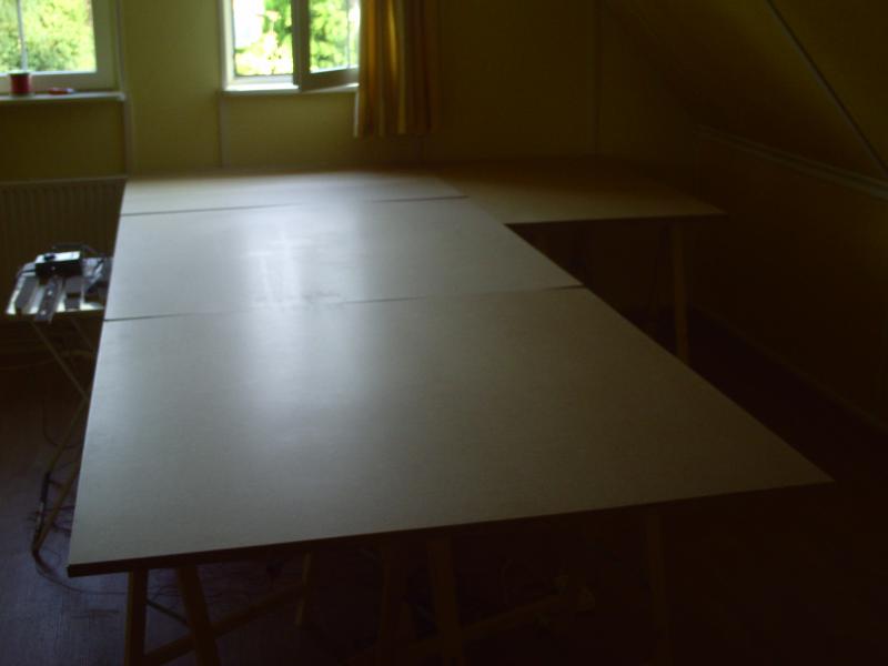

Hallo mensen,
Binnenkort begin ik eens te bouwen met een echte 'vaste' baan. Tot nu toe had ik alleen alles maar los en totaal niet realistisch. Nu heb ik nog wat vragen betreffend het rails leggen.
Welke railsisolatie kan ik het best gebruiken? Ik zat te denken aan onderbehang / dubbelzijdig plakband.
Mijn vraag bij onderbehang was: Moet ik op de gehele onderbouw onderbehang plakken? Zou ik het daarna nog een likje verf geven?
Rails ballast: Ik weet het, het is een veelgestelde vraag, maar ik vroeg mij af of iemand mij kan vertellen waar ik redelijk goedkoop ballast kan vinden. Bij de gamma, kruidvat, trekpleister o.d.
Binnenkort zal ik dan denk ik beginnen met een draadje. De vorderingen zullen denk ik niet snel gaan, aangezien ik niet veel tijd heb om veel werk te doen.
Alvast wat foto's:
De onderbouw

Tip: snij van dat spul stroken van 21 à 22mm (H0) voor de bochten en plak ze vast langs de getekende hartlijn op het hout. (het buigt namelijk prima mee tot die breedte).
Ik zag dat je allemaal vlakke platen hebt liggen. Is een frame constructie niet goedkoper? De platen die je nu hebt zijn natuurlijk dan nog steeds bruikbaar... (maar dan als grondstof voor stroken daar waar je rails komt te liggen).
Gerard

Frame constructie goedkoper? Ik heb dit nu toch al? ik heb wat dikkere platen onder en daarboven mdf hout waar ik op kan plakken. Naar mijn zeggen is dat goed. Over de frame-constructie: financieel moet ik deze hobby geheel zelf zien te regelen. Mijn vader helpt af en toe met een tientje of 2, maar dat is het dan ook. Ben nog jong en moet elke maand rondkomen van ongeveer 120 euro ofzo, dus duurdere onderbouw e.d. zit er niet in.

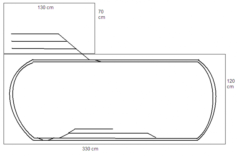

Maar hoeveel ballast heb ik ongeveer nodig? ik ga zoiets maken: (ff snel met paint gedaan)
Natuurlijk niet het echte baanplan, maar rangeerterrein en station komen op dezelfde plek.
Heb ik dan genoeg aan 450 ml pot?

Citaat van: Marijn op 03 August 2009, 16:39:49
Om en eerste stukje mee te proberen wel.
Denk maar in meerdere potten. Om te beginnen een stuk of 10.
Is wel afhankelijk van wat voor rails je gebruikt. Met of zonder bedding. Maar er gaat meer ballast door heen dan je zou denken. Je moet het wel dekkend aanbrengen.
Ik zou zeggen probeer eens een stukje uit dan kan je zelf inschatten hoeveel je nodig gaat hebben.
