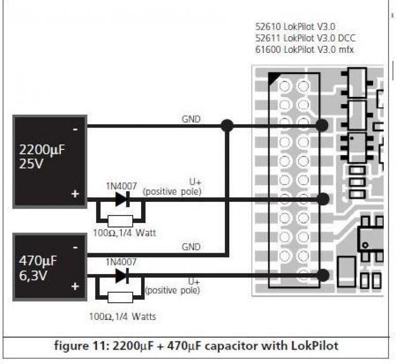

Hallo luitjes,
Kon niets vinden over dit onderwerp; kan een Esu loksound decoder van de laatste generatie door mijzelf voorzien worden van een stroombuffer o.i.d?
Bij voorbaat dank
Grtz, Ronald.

Hoi Ronald, is er helaas niet voor de loso decs. Gr. Paul

Bestaat het dan wel voor andere ESU decoders? Op de ESU site kan ik er niks over vinden. Weet iemand waar zoiets beschreven wordt?

Oa voor de lopi 3 (bijgeleverde manual) gr. Paul

Het kan met alle decoders, alleen het kan niet met alle decoders even makkelijk. Als de fabrikant het je niet vertelt, moet je zelf het juiste aansluitpunt voor de - van de buffer op de decoder vinden; bij een zesdraads decoder moet je ook het juiste aansluitpunt voor de + van de buffer op de decoder opzoeken.

Beste Ronald,
Ik de manual die er tegenwoordig bijzit wordt gewoon beschreven hoe je een elko aansluit.
Zie blz 19 (lokpilot V3.0)

Peter, het klopt inderdaad dat het in de handleiding van de Lokpilot 3 staat.
Maar het gaat hier om de Loksound. En in die handleiding staat het niet.
Zie ook de reactie van Dirk, als je de juiste aansluitpunten weet te vinden, dan moet het met de Loksound ook lukken.

04 August 2009, 10:06:44 »
Klaas,
dit is het plaatje van de Lopi 3. Waarschijnlijk kun je hier de aansluitingen wel uit halen.
Lijkt me eenvoudig..
Bron: website-download Lopi decoder
Gr, Bert

Is
dit
iets?

Bert, dat plaatje had ik ook al gevonden.
Maar nogmaals, het gaat niet om een Lopi, maar om een Loksound.
In dit verband ziet de link van Kroko er veelbelovend uit.

Klaas,
Op het plaatje van ESU lijkt het aangesloten op een 21 pins connector (of eigenlijk, op het printje). Dan zou dat toch ook moeten werken bij een LoSo, en zou het niet moeten uitmaken of het een LoSo of LoPi is..?
Ben benieuwd wat jij er van vindt.
Bert

Bert,
Het is een kwestie van meten.
De blauwe draad is de plus pool, dus die is bekend.
Nu moet je de ground zien te vinden. Deze is niet altijd naar buiten uigevoerd maar wel te vinden.
De andere is de voedings spanning van de Microcontrolleer. Als je de Ground hebt gevonden moet je een spanning zien te vinden die 5 volt hoger is. Dus de + 5 volt.
Uiteraard heel voorzichtig met de meetpen. ( en de soldeerbout) Maak je sluiting dat kan het gebeurt zijn met de dekoder.
Je kan uitgaan van het schema van de Lopi voor de Sopi.
Succes!
