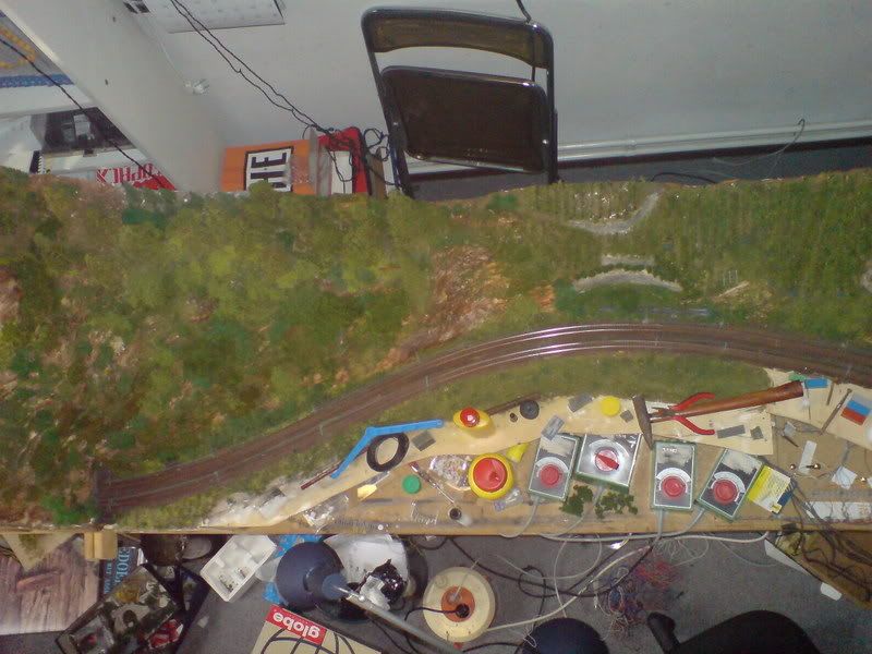

V200-G2000
  • Berichten: 2934
    • Richie's homepage
Re: Bochten maken met Fleischmann profi rails
« Reactie #20 Gepost op: 14 November 2006, 18:15:27 »
Hierbij dan mijn foto. Rechts liggen de 6 sporen gelegd met normale rechte rails. Daarna gaat het de bocht in met flexrails, maar eerst nog een stukje recht dus. De binnenste 2 moet ik nog doen. Daar zie je ook de getekende lijn waarlangs de rail gelegd moet worden en een stuk wat los ligt en al gebogen is. De afwerking is niet zo netjes, maar dat hoeft hier ook niet omdat het het schaduwstation is waarvan je straks toch niets meer ziet.
Klik op de foto om een ongeveer 4 keer zo grote uitvoering te bekijken.
