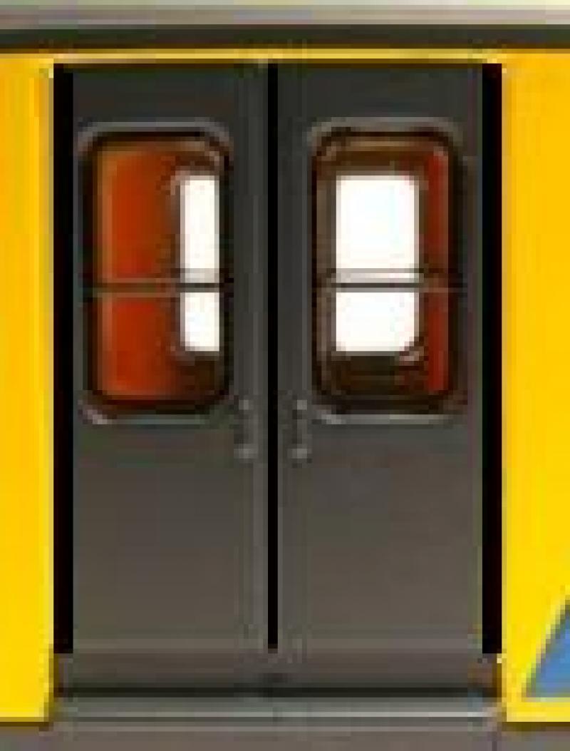

Ik sta op het punt om een Piko hondekop (geel met blauwe banen) een beetje op te pimpen, en wil dit vrij eenvoudig houden. Het enige wat ik nl. aan dit model niet zo geweldig mooi vind is dat er rond de gele deuren geen zwarte deurrubbers zijn aangebracht, waardoor dit model wat plastic achtig toont. (en ja, hij is van plastic, maar toch...)
Nu ben ik benieuwd of hier iemand is die deze heeft "aangebracht" oftewel zwart heeft geschilderd.
Mijn vraag is: hoe kan ik dit het beste doen.
Ik heb diverse opties overwogen om de zwarte lijnen aan te brengen:
-Schilderen met mat zwarte verf, en een zeer dun kwastje
-aanbrengen door middel van een fineliner of ander soortige stift
Wie heeft hierover tips om dit netjes te doen?

Niet doen, want er zaten geen deur rubbers om de deuren.
Het is geen sprinter.
Ook niet rond de deur van de cabine.

Ahhh, dan is het dus schaduwval wat ik zag op foto's....
Bedankt!
Berichten: 18614
Re:Pimp my piko: deurrubbers, hoe te doen?
22 July 2009, 19:58:21 »
Yep, de deuren liggen iets terug in de bak zelf.

Maar even terug naar het idee. Ik ga hem nog een kritisch bekijken, misschien doe ik alleen de binnenranden van de deuren heel licht accentueren. Inderdaad zie ik dat ze wat dieper liggen, wat dus in het echt een schaduwrand geeft, en dat effect is bij het model helemaal weg. Daarom vindt ik hem dus wat "nep" ogen.

je kan het wel met een donkere gele tint geel omtrekken,
waardoor er dus toch een schaduweffect onstaat.

Ja, dat lijkt me inderdaad wel een goed idee, ik zat aan wat geel-grijs te denken.

Hallo Hoefhaan,
Aan weerszijde van alle schuifdeuren van Mat'54 zowel de Bagage deuren als de Passagiers deuren
van zowel de tweetjes en de viertjes alsmede de Benelux stellen zaten rubberen afdichtings profielen
(sneeuwrubber genoemd) deze waren gemonteerd om het vuil en de sneeuw tegen te houden, anders konden de
schuifdeuren niet meer goed functioneren.(ophoping van vuil en sneeuw als het had gesneeuwd)
Met andere woorden langs de Piko modellen kan met een zwarte stift of iets dergelijks de binnenranden aan
weerszijde van de deuren van boven naar beneden ingekleurd worden, ook in het midden van de twee deuren
kan het gedaan worden, want de deuren hadden afdichtingsrubbers als deze tegen elkaar kwamen
waren deze ook goed afgedicht.
zie foto (bron Groterdam) zelf even ingekleurd

Hmm, dat is nieuw voor me, weer wat geleerd.

Even een inkleurtip:
Er zou gebruik kunnen worden gemaakt van een fine-liner of van een pen om dia's en negatieven te beschrijven. De inkt ervan is watervast en de pennen hebben een dunne spitse punt
De punten van diepvriespennen zijn meestal dikker.
Groeten, Ruurd

@Marc & Chris
Klopt,
Kijk maar op de foto's van Plan U te RailZ, zijn dezelfde schuifdeuren
