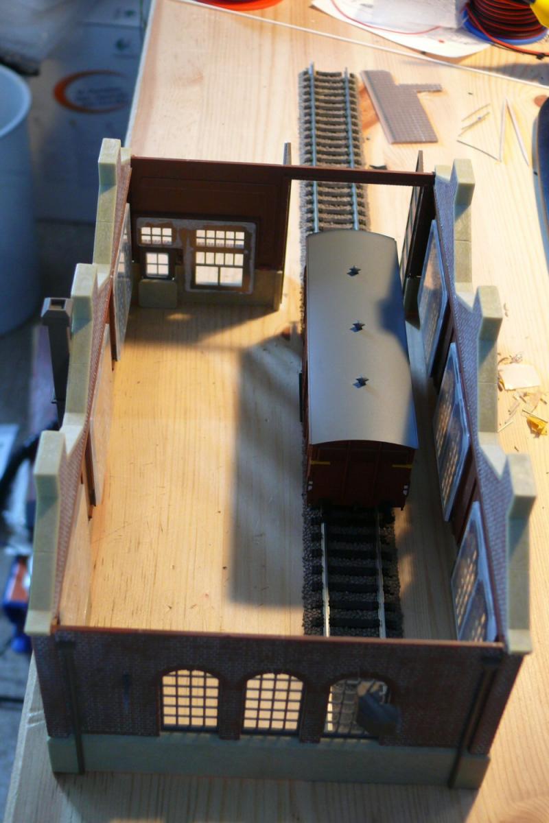

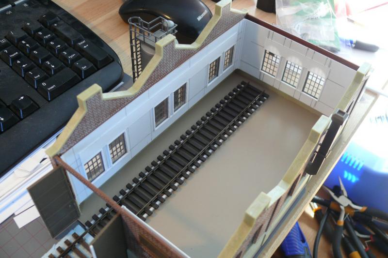

Om de traditie voort te zetten ga ik in dit draadje verder met de bouw van
"Modulebaan Lauwersmeer H0"

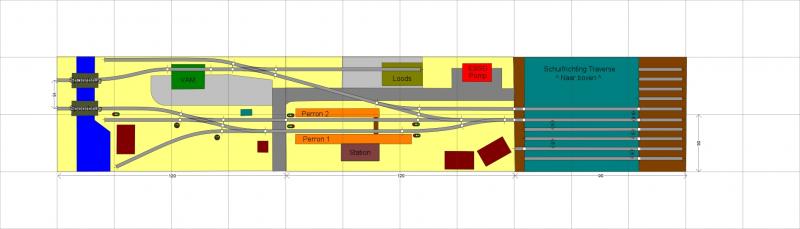

En daarbij direct maar van start door het baanplan te posten, en de eerste bouwwerkzaamheden.
Het plan, 3 module's waarvan 1 voor de "Fiddle Yard"

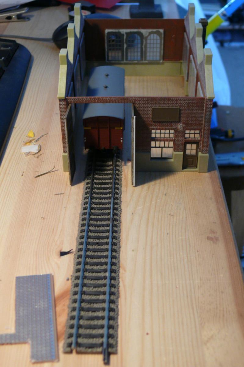

Nu ben ik bezig gegaan met de loods, de deuren moesten geopend zijn om zo wagens naar binnen te kunnen zetten.
Het type wagen dat gebruikt wordt is wisselend dus het kan maarzo wezen dat er 2 korte wagens binnen staan.
Het spoor loopt door tot het einde van de loods.
De binnenzijde van de loods moet nog aangepakt worden, nu is het echt nog een bouwpakket met lijmsporen
achter de ramen etc. ik ben voornemens om aan de binnenzijde platen styreen te lijmen met alleen openingen voor
de ramen. Dan kunnen er ook kleine vensterbanken in en is het makkelijker om een interieur in te bouwen.
In de loods moet toch iets van een verhoging komen voor het laden van de wagens, ideeën?
Tips, en trucs welkom.

Ik heb de binnenzijde al voor 3/4 voorzien van een strakke binnenwand van styreen plaat.
Dat lijkt nu al stukken beter dan een kale bouwpakket binnenkant
Gr.

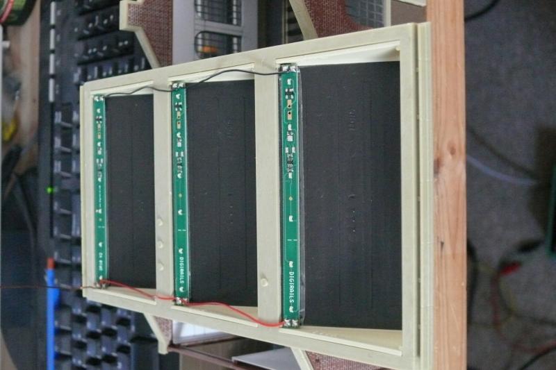

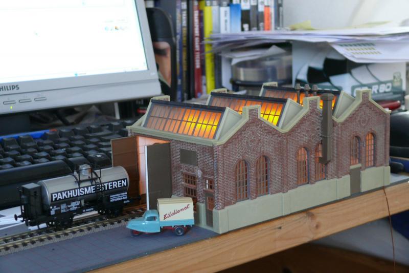

De verlichting is ook gearriveerd vanuit Schwarzburg per Goliath Dreirad
(daar heb ik er ook 2 van
Eén dun 2 aderig lakdraadje is genoeg en deze zit netjes verstopt in de dubbele muur van de loods.
Binnenverlichting 3x digirails uit de rommelbak, ik hou nog wel eens stukken over en die komen zo goed van pas.

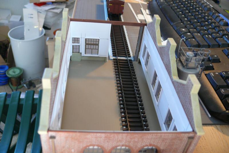

Eerst maar een paar plaatjes van de vorderingen:

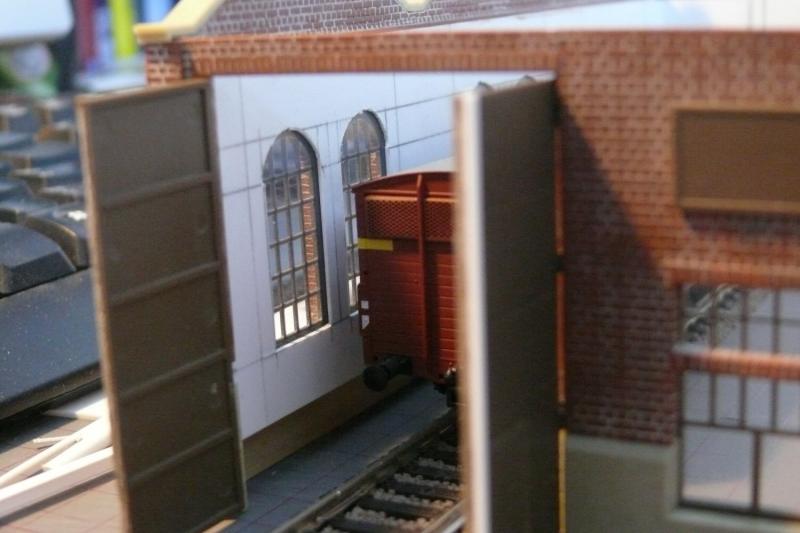

Een stukje rails er vast ingezet om zo de binnenzijde te kunnen afwerken, op de juiste hoogte om zo
niet voor verassingen te staan als de blauwe ondergrondplaat voor de deur ligt
En vanaf de andere kant, het wordt al wat, de opslagtank zal zo ongeveer op de zelfde plek op de module
verrijzen, dat geeft het allemaal net even een beetje meer sfeer.

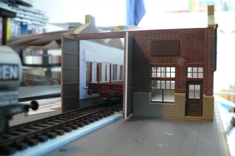

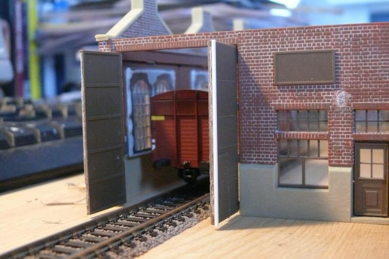

De railhoogte
precies goed, onder de railzen in de loods liggen 2 lengte's 2x2mm H profiel om deze op
de juiste hoogte te brengen. De rongenwagen past overigens maar net naar binnen, maar net is ook genoeg.

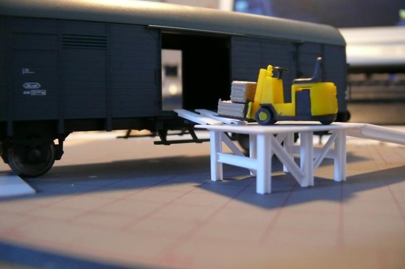

Nu moet er natuurlijk ook wel geladen kunnen worden middels een kleine heftruck.
En dat kan vanaf heden
Lekker knutselprojectje uit styreen.
De oprijplaat is lang genoeg, dat moet de accuheftruck wel kunnen doen.
2 losse oprijplaten de wagon in om het geheel af te maken
Gr.
Robbert Jan.
Cranmore Road. Brits 1:43,5
