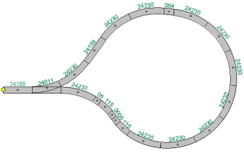

Ik wil op mijn faller car systembaan toch nog een trein laten rijden. Ik wil het gewoon 1 baans houden, dus op uiteinden een keerlus, ik heb marklin c-rail.
Ik weet dat je niet zomaar een keerlus kan maken ivm kortsluiting.
tips zijn welkom hoe ik dit kan maken..

Bij Marklin kun je juist wel zomaar een keerlus maken, zonder kortsluiting...

Citaat van: erik luppens op 19 July 2009, 23:41:06
Die kortsluiting krijg je alleen bij 2-rail.
Bij het Märklin systeem veroorzaakt een keerlus geen kortsluiting. Dus het probleem wat je vreesde bestaat helemaal niet.

Erik,
Met ongeacht welke marklin Ho rails je ook een keerlus maakt, t kan allemaal, ook de keerlussen in keerlussen.
Vriendelijke groeten,
Jan-Peter
Echter ter voorbeeld 2min werk...:

De tweede vraag was niet hetzelfde. Mijn interpretatie: De eerste vraag ging over kortsluiting en de tweede vraag was hoe je zo'n lus kunt maken met C-rails, m.a.w. welke railstukken je daar voor nodig hebt. Die tweede vraag is met de samenvoeging van de topics een beetje verloren gegaan.
