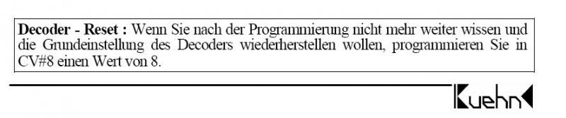

In de handleiding bij de decoder staat onderaan bladzijde 7:
Decoder - Reset:
..... CV#8 einen Wert von 8.

Uit de handleiding het bewijs.

1x is wel voldoende... Zit bijna 5 minuten tussen.
Op die pagina heb ik niet gekeken, zat tussen de cv's te kijken enzo, maar hij doet het!
